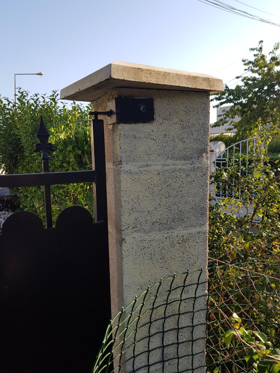

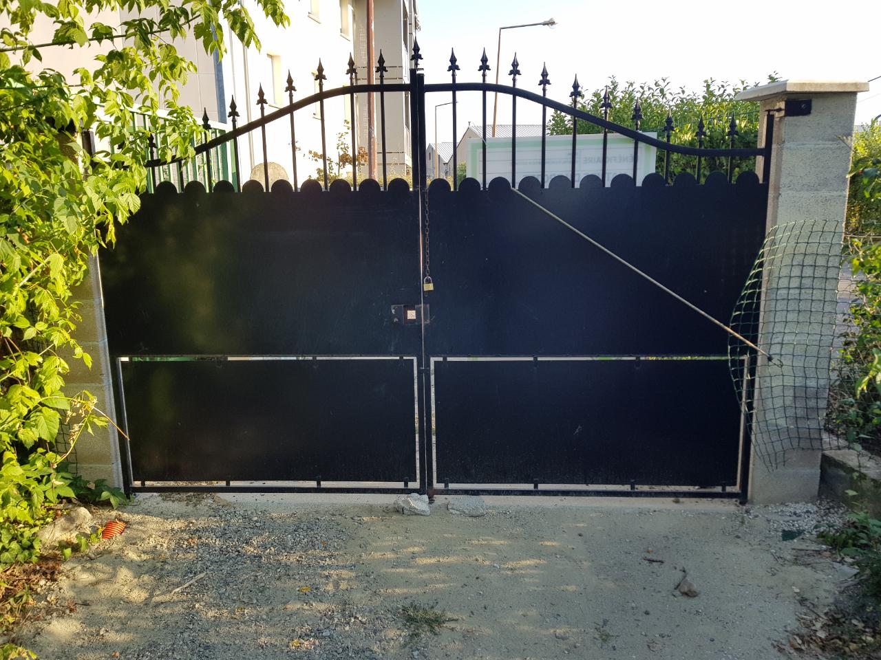

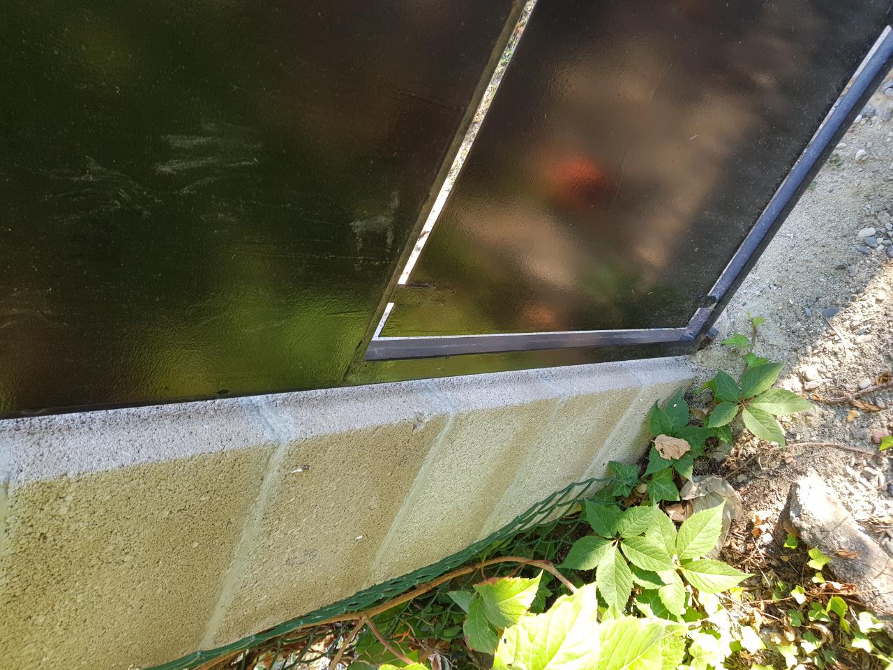

          &lt;div class=&quot;body-bd&quot;&gt;&lt;p&gt;Si si elles sont arrivées dans le message suivant.&lt;/p&gt;&lt;/div&gt;

          &lt;div class=&quot;body-bd&quot;&gt;&lt;p&gt;je verrais plus un moteur à vérins;&lt;br /&gt;&lt;a href=&quot;https://boutique.somfy.fr/motorisation-exavia-500-a-vis-pour-portail-battant.html&quot; rel=&quot;nofollow&quot;&gt;https://boutique.somfy.fr/motorisation-exavia-500-a-vis-p...&lt;/a&gt;&lt;br /&gt;la config est correcte.&lt;/p&gt;&lt;/div&gt;

          &lt;div class=&quot;body-bd&quot;&gt;&lt;p&gt;Voici 3 photos&lt;/p&gt;&lt;/div&gt;
