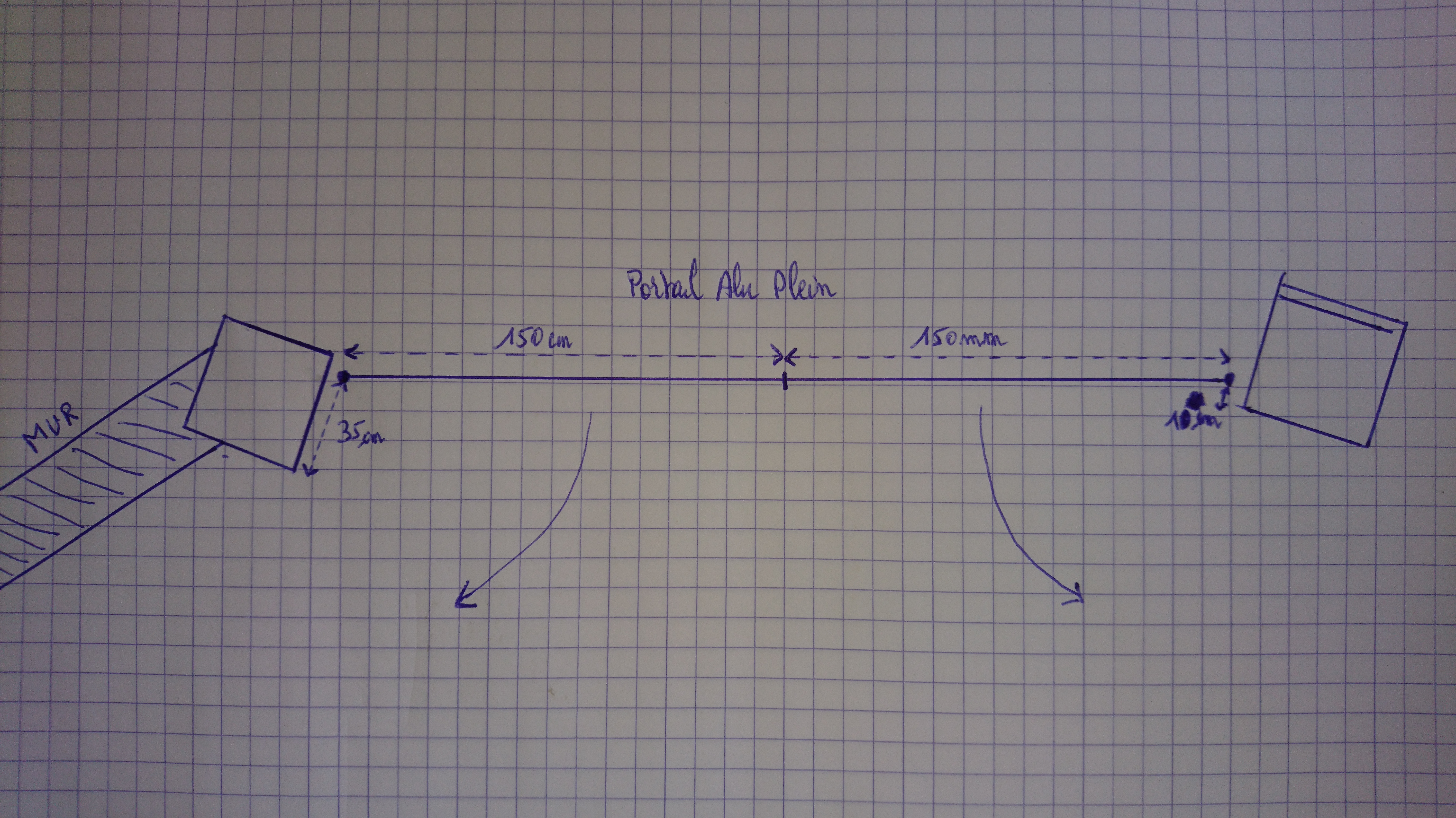

          &lt;div class=&quot;body-bd&quot;&gt;&lt;p&gt;Désolé, mais non, rien ne conviendra.&lt;br /&gt;Je vous conseillerais de faire appel à un pro agréé Somfy qui pourra vous informer sur un moteur adéquat quitte à modifier vos piliers.&lt;/p&gt;&lt;/div&gt;

          &lt;div class=&quot;body-bd&quot;&gt;&lt;p&gt;Bonjour,&lt;br /&gt;Je souhaite installer un moteur evolvia 400 ou sinon un modèle à vérin, et voici ci-dessous les quelques cotes relevées.&lt;br /&gt;Qu&amp;#39;en pensez-vous ?&lt;/p&gt;&lt;/div&gt;

          &lt;div class=&quot;body-bd&quot;&gt;&lt;p&gt;Même un verin à vis ne pourrait pas convenir ?&lt;/p&gt;&lt;/div&gt;
          &lt;div class=&quot;body-bd&quot;&gt;&lt;p&gt;Bonjour,&lt;br /&gt;Aucun moteur de la gamme &amp;quot;grand public&amp;quot; ne conviendra.&lt;br /&gt;Surtout au niveau du pilier gauche. Sa cote &amp;quot;A&amp;quot; et hors domaine de toutes applications, et l’écoinçon ne permet pas la pose d&amp;#39;un moteur.&lt;/p&gt;&lt;/div&gt;
