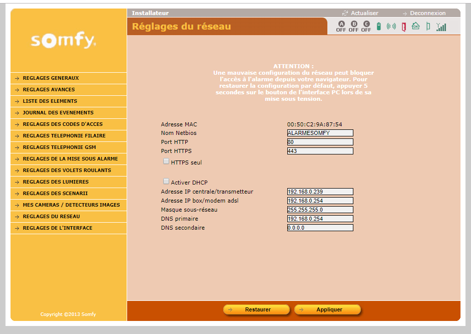

          &lt;div class=&quot;body-bd&quot;&gt;&lt;p&gt;merci Thomas, il y avait en fait une erreur d&amp;#39;une frappe  dans l&amp;#39;adresse de la connexion à distance...&lt;br /&gt;Bonne journée et merci pour votre réactivité.&lt;/p&gt;&lt;/div&gt;

          &lt;div class=&quot;body-bd&quot;&gt;&lt;p&gt;voici les copies d&amp;#39;écran demandées.&lt;br /&gt;Merci d&amp;#39;avance&lt;/p&gt;&lt;/div&gt;

  <enclosure length="56834" url="https://dimelo-answers-production.s3.eu-west-1.amazonaws.com/177/2e5e42f3ade40754/r_glage_interface_original.png?bb28c87" type="image/png" />
<enclosure length="61850" url="https://dimelo-answers-production.s3.eu-west-1.amazonaws.com/177/0fb5bb9d2ba5a1fc/r_glage_r_seau_original.png?bb28c87" type="image/png" />

          &lt;div class=&quot;body-bd&quot;&gt;&lt;p&gt;Bonjour,&lt;/p&gt;&lt;p&gt;J&amp;#39;ai installé chez moi, il y a plus d&amp;#39;un an, une alarme SOMFY Protexiom.&lt;br /&gt;Tout fonctionnait très bien.&lt;/p&gt;&lt;p&gt;J&amp;#39;ai changé d&amp;#39;opérateur internet (de Free vers SFR) et donc de box, puis je suis parti en vacances.&lt;br /&gt;A mon retour, je veux déconnecter mon alarme via l&amp;#39;application SOMFY sur mon téléphone en wifi (locale donc) et pas moyen de me connecter. Je la déconnecte avec la télécommande, pas de  soucis.&lt;br /&gt;Ce matin, je veux vérifier pourquoi cela ne fonctionne plus via le local. Je découvre que cela ne fonctionne plus non plus à distance (sans le wifi donc). Pas moyen de me connecter sur un ordinateur non plus (délai d&amp;#39;attente dépassé): j&amp;#39;ai testé à la fois avec l&amp;#39;adresse IP modifiée, l&amp;#39;adresse IP par défaut (celle de l&amp;#39;usine) et l&amp;#39;adresse IP donnée par le clavier LCD. A chaque fois, ma page internet me dit que le délai est dépassé.&lt;/p&gt;&lt;p&gt;J&amp;#39;ai donc réinitialisé mon alarme =&amp;gt; cela n&amp;#39;a pas réglé mon problème.&lt;br /&gt;J&amp;#39;ai remise en configuration usine l&amp;#39;interface ordinateur =&amp;gt; nouvelle adresse IP, mais toujours pas accessible sur mon ordinateur ou smartphone.&lt;/p&gt;&lt;p&gt;Là, j&amp;#39;avoue que je bloque.&lt;br /&gt;Une idée?&lt;br /&gt;D&amp;#39;avance merci&lt;/p&gt;&lt;/div&gt;
          &lt;div class=&quot;body-bd&quot;&gt;&lt;p&gt;Bonjour Denis,&lt;/p&gt;&lt;p&gt;Pouvez-vous me transmettre une copie d&amp;#39;écran des menus &amp;quot;Réglages du réseau&amp;quot; et &amp;quot;Réglages de l&amp;#39;interface&amp;quot; de l&amp;#39;interface PC de votre système d&amp;#39;alarme en compte installateur ?&lt;/p&gt;&lt;p&gt;Bonne journée,&lt;/p&gt;&lt;/div&gt;
