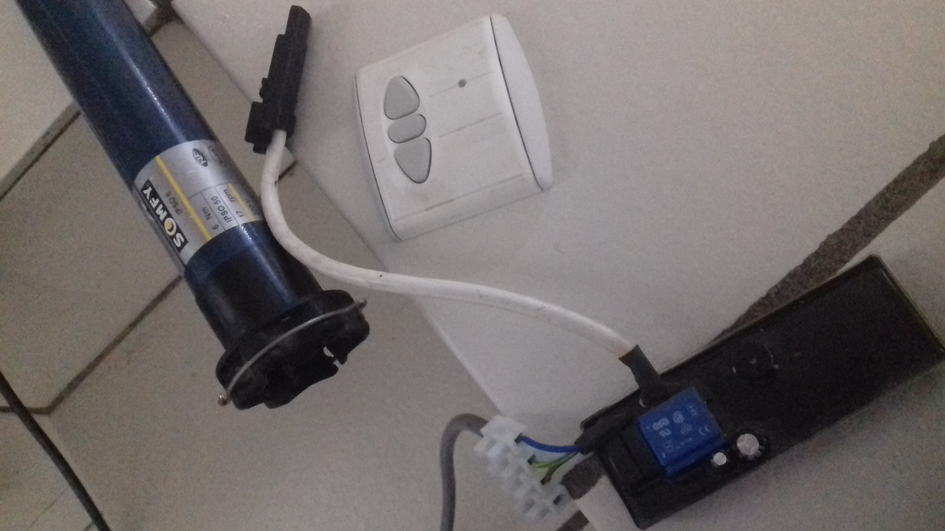

          &lt;div class=&quot;body-bd&quot;&gt;&lt;p&gt;Mon volet roulant IPSO se connecte plus à la télécommande &lt;br /&gt;Le boîtier électronique de connection peut il etre change&lt;/p&gt;&lt;/div&gt;
          &lt;div class=&quot;body-bd&quot;&gt;&lt;p&gt;Bon...récapitulons !&lt;br /&gt;Votre VR est filaire, pour savoir si le moteur fonctionne vous shunter le fil Ph noir et ensuite le fils marron pour savoir s&amp;#39;il descend et monte.&lt;br /&gt;Si oui, c&amp;#39;est le récepteur.&lt;br /&gt;Inspirez-vous de ce schéma pour shunter les fils.&lt;/p&gt;&lt;/div&gt;

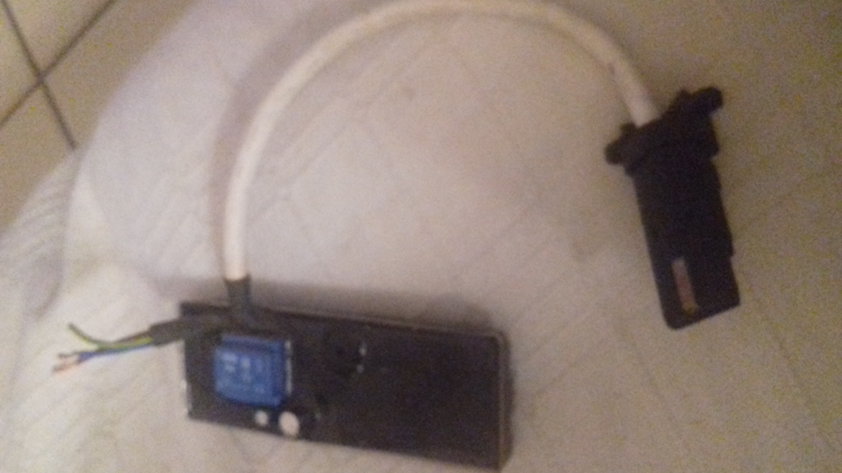

          &lt;div class=&quot;body-bd&quot;&gt;&lt;p&gt;Oui le boitier est celui e la 1ere Photo&lt;/p&gt;&lt;p&gt;mais maintenant ils doivent avoir cette forme&lt;br /&gt;&lt;a href=&quot;https://www.google.com/search?q=boitier+connecteur+ipso+6&amp;amp;client=firefox-b-ab&amp;amp;source=lnms&amp;amp;tbm=isch&amp;amp;sa=X&amp;amp;ved=0ahUKEwiRgPOskoXdAhUDExoKHTuhAzUQ_AUICygC&amp;amp;biw=1704&amp;amp;bih=966#imgrc=QexrPFGgKjJQQM&quot; rel=&quot;nofollow&quot;&gt;https://www.google.com/search?q=boitier+connecteur+ipso+6...&lt;/a&gt;:&lt;/p&gt;&lt;/div&gt;
          &lt;div class=&quot;body-bd&quot;&gt;&lt;p&gt;Le boitier relié, est-ce celui en photo?&lt;br /&gt;Si non, faites une photo de celui-ci.&lt;/p&gt;&lt;/div&gt;
          &lt;div class=&quot;body-bd&quot;&gt;&lt;p&gt;Bonjour,&lt;br /&gt;La photo est floue.&lt;br /&gt;Pouvez-vous nous donner les réf exact du moteur, au besoin faire une photo de l&amp;#39;étiquette et nous préciser si c&amp;#39;est un moteur radio ou filaire modifié radio.&lt;/p&gt;&lt;/div&gt;
