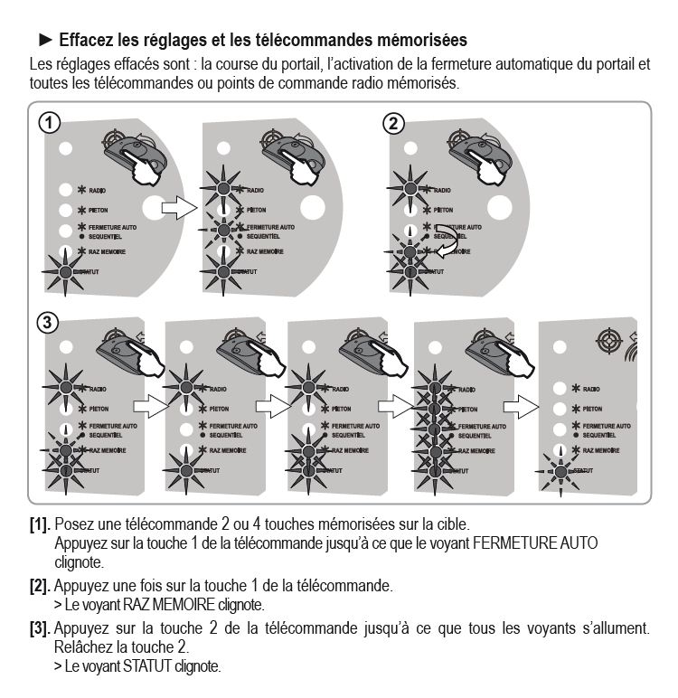

          &lt;div class=&quot;body-bd&quot;&gt;&lt;p&gt;A l&amp;#39;étape 2, appuyez &amp;quot;une fois&amp;quot; sur la touche 1 de la télécommande.&amp;quot;&amp;quot;&lt;/p&gt;&lt;p&gt;[1]. Posez une télécommande 2 ou 4 touches mémorisées sur la cible.&lt;br /&gt;Appuyez sur la touche 1 de la télécommande jusqu’à ce que le voyant FERMETURE AUTO&lt;br /&gt;clignote.&lt;br /&gt;&amp;quot;&amp;quot;[2]. Appuyez une fois sur la touche 1 de la télécommande.&amp;quot;&amp;quot;&lt;/p&gt;&lt;blockquote style=&quot;border-left:1px #ccc solid;padding-left:1ex&quot;&gt;&lt;p&gt;Le voyant RAZ MEMOIRE clignote.&lt;/p&gt;&lt;/blockquote&gt;&lt;p&gt;[3]. Appuyez sur la touche 2 de la télécommande jusqu’à ce que tous les voyants s’allument.&lt;br /&gt;Relâchez la touche 2.&lt;/p&gt;&lt;blockquote style=&quot;border-left:1px #ccc solid;padding-left:1ex&quot;&gt;&lt;p&gt;Le voyant STATUT clignote.&lt;/p&gt;&lt;/blockquote&gt;&lt;p&gt;&lt;/p&gt;&lt;/div&gt;

          &lt;div class=&quot;body-bd&quot;&gt;&lt;p&gt;Bonjour,&lt;/p&gt;&lt;p&gt;Nous avons 5 télécommandes appairées sur un moteur FREEVIA 280/290/300. Depuis quelques mois, certaines télécommandes n&amp;#39;étaient subitement plus reconnues. Nous avons changé les piles et tenté de les réappairer.&lt;/p&gt;&lt;p&gt;Cela fonctionne, mais lorsque nous faisons cette opération, cela déconnecte automatiquement une autre télécommande.&lt;/p&gt;&lt;p&gt;Nous avons tenté d&amp;#39;avoir 2 télécommandes sur le bouton de gauche et 2 sur le bouton de droite. Cela fonctionne dès qu&amp;#39;une des télécommandes est utilisée cela déconnecte son homologue.&lt;/p&gt;&lt;p&gt;Je ne parviens pas à trouver l&amp;#39;opération qui permettrait de réinitialiser toutes les télécommande enregistrées (RAZ totale) pour les reparamétrer 1 à 1 et voir si cela corrige le probleme.&lt;/p&gt;&lt;p&gt;Par avance merci de vos lumières, je commence à m&amp;#39;arracher les cheveux.&lt;/p&gt;&lt;/div&gt;

          &lt;div class=&quot;body-bd&quot;&gt;&lt;p&gt;Hélas j&amp;#39;ai bien essayé cette manip, en vain.&lt;br /&gt;L&amp;#39;étape 1 et 2 ok, mais l&amp;#39;étape 3 qui consiste à maintenir le doigt appuyé sur la touche 2, jusqu&amp;#39;à allumage de tous les voyants puis clignotement du voyant statut, n&amp;#39;arrive jamais. A force d&amp;#39;appuyer sur la touche 2, le voyant de la télécommande fini même par arrêter d&amp;#39;émettre un signal au bout d&amp;#39;une vingtaine de secondes...&lt;/p&gt;&lt;p&gt;Une idée?&lt;/p&gt;&lt;p&gt;Vidéo de ma manipulation ici : &lt;a href=&quot;https://drive.google.com/open?id=1GDx3bP40VeynkrN4uq6xyGBty1O031IN&quot; rel=&quot;nofollow&quot;&gt;https://drive.google.com/open?id=1GDx3bP40VeynkrN4uq6xyGB...&lt;/a&gt;&lt;/p&gt;&lt;/div&gt;

          &lt;div class=&quot;body-bd&quot;&gt;&lt;p&gt;Bonjour,&lt;/p&gt;&lt;p&gt;Avez vous essayé ceci ?&lt;/p&gt;&lt;p&gt;Puis reprendre l&amp;#39;appairage des télécommandes.&lt;/p&gt;&lt;/div&gt;
