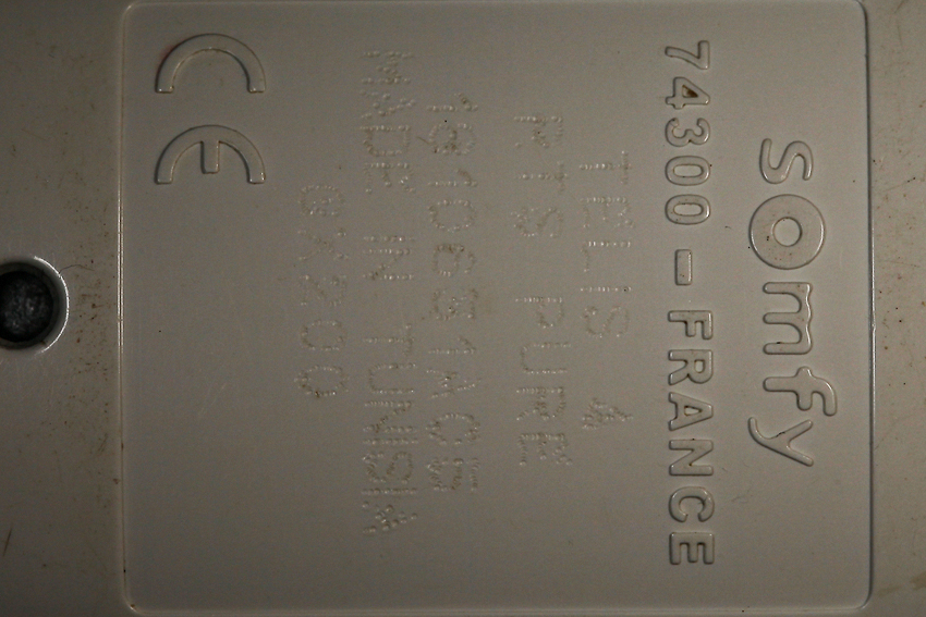

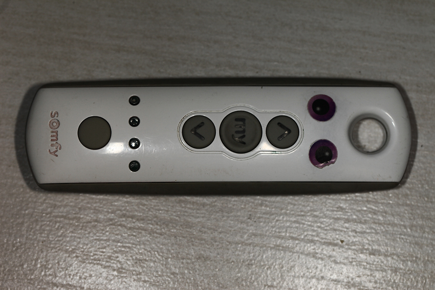

          &lt;div class=&quot;body-bd&quot;&gt;&lt;p&gt;Bonjour Thomas M&lt;br /&gt;merci de l&amp;#39;intérêt que vous portez à mon problème.&lt;br /&gt;je me suis aussi demandé si je terminais correctement cette procédure d&amp;#39;apprentissage, mais voilà 6 jours que j&amp;#39;ai fais cette initialisation et pour l&amp;#39;instant, le volet connait toujours ses fdc.&lt;/p&gt;&lt;p&gt;à noter qu&amp;#39;à l&amp;#39;installation des volets, ils ont été alimenté en &amp;quot;parallèle&amp;quot; et que cela ne m&amp;#39;a vraiment pas facilité la tache pour faire les manip sur un seul volet. (merci à mon installateur).&lt;/p&gt;&lt;p&gt;pour en revenir à votre demande:&lt;/p&gt;&lt;p&gt;je n&amp;#39;ai malheureusement pas noté la ref du moteur. je crois me souvenir d&amp;#39;avoir lu OXIMO RTS 10/17 diamètre 50 ( mais c&amp;#39;est de mémoire)&lt;br /&gt;.&lt;br /&gt;vous trouverez ci jointes, 2 photos d&amp;#39;une des télécommandes ( recto/verso) et la procédure que je me suis faite pour m&amp;#39;en sortir lors des différentes initialisations que j&amp;#39;ai du faire.&lt;/p&gt;&lt;p&gt;merci de les rectifier si vous détectez des erreurs&lt;br /&gt;cordialement&lt;/p&gt;&lt;/div&gt;

  <enclosure length="341751" url="https://dimelo-answers-production.s3.eu-west-1.amazonaws.com/177/14cf9a36f85bba92/img_4119_copie_original.jpg?7cc8cfd" type="image/jpeg" />
<enclosure length="459126" url="https://dimelo-answers-production.s3.eu-west-1.amazonaws.com/177/e490c7a9d9e70b78/img_4123_copie_original.jpg?7cc8cfd" type="image/jpeg" />
<enclosure length="12664" url="https://dimelo-answers-production.s3.eu-west-1.amazonaws.com/177/127d551d7275d4e6/ma_proc_dure_de_r_initialisation_volet_somfy_t_l_commande_original.docx?7cc8cfd" type="application/vnd.openxmlformats" />
