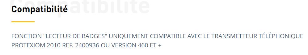

          &lt;div class=&quot;body-bd&quot;&gt;&lt;p&gt;OK donc en résumé, il me faut un clavier LCD qui accepte les badges (cf capture de Sylvain) + un TX modèle 2400936 en version mini 460.&lt;/p&gt;&lt;p&gt;J&amp;#39;ai bien tout compris ?&lt;/p&gt;&lt;/div&gt;

          &lt;div class=&quot;body-bd&quot;&gt;&lt;p&gt;Oui, mais il faut que le système comporte un transmetteur compatible badge.&lt;br /&gt;ce n&amp;#39;est pas le clavier qu&amp;#39;il est, mais le TX !&lt;/p&gt;&lt;/div&gt;

          &lt;div class=&quot;body-bd&quot;&gt;&lt;p&gt;bonjour,&lt;br /&gt;Voir compatibilité en fichier.&lt;br /&gt;vérifiez si vous êtes équipé d&amp;#39;un transmetteur ref et version.&lt;/p&gt;&lt;/div&gt;
