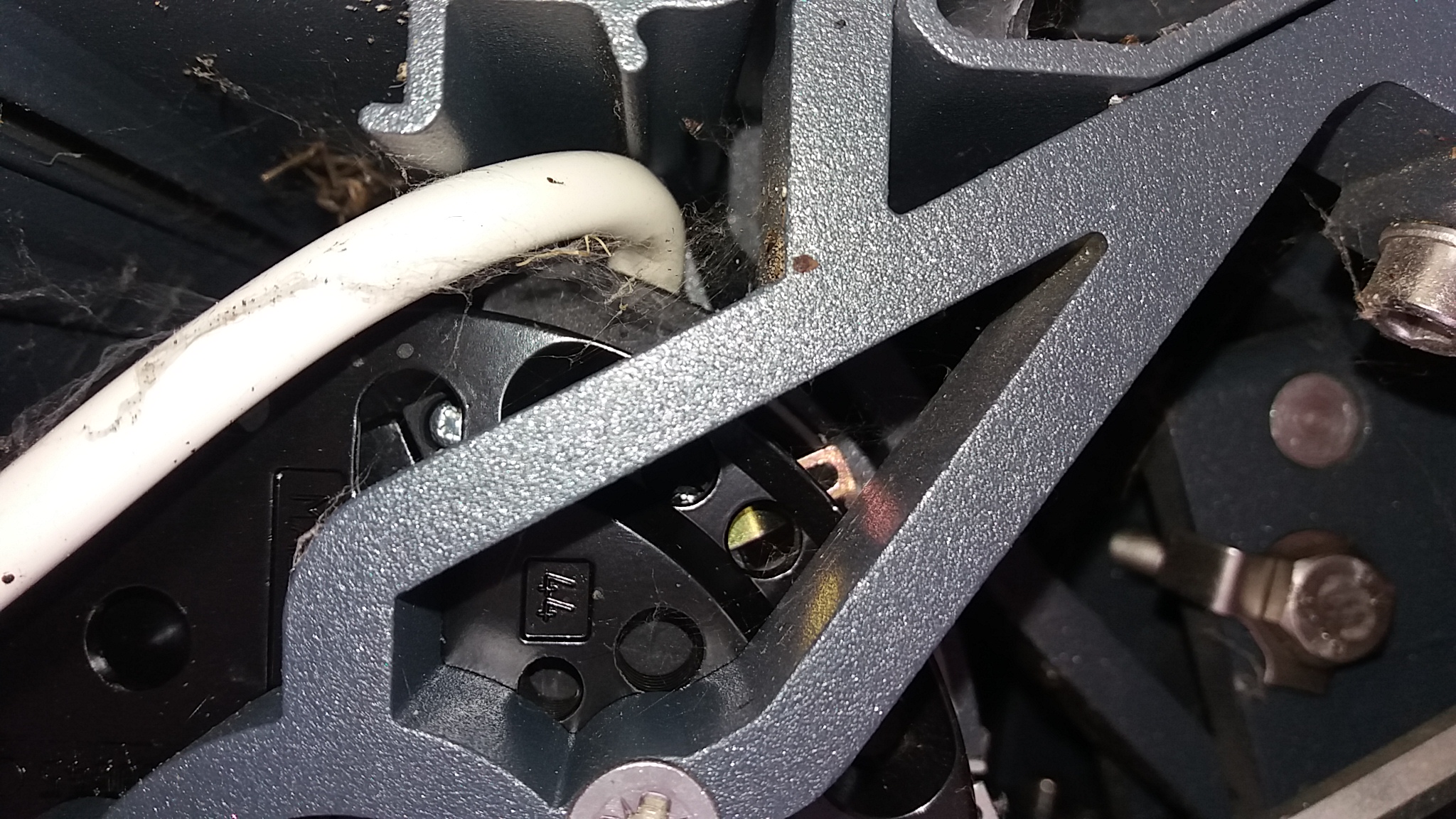

  <title>Réponse de emmanuel L.</title>
  <dc:creator>emmanuel L.</dc:creator>
          &lt;div class=&quot;body-bd&quot;&gt;&lt;p&gt;Bonjour, merci pour votre réponse, j’ai peut être trouvé un ami qui peut me dépanner. Je vous ferais suivre la marche à suivre au cas où.&lt;/p&gt;&lt;/div&gt;

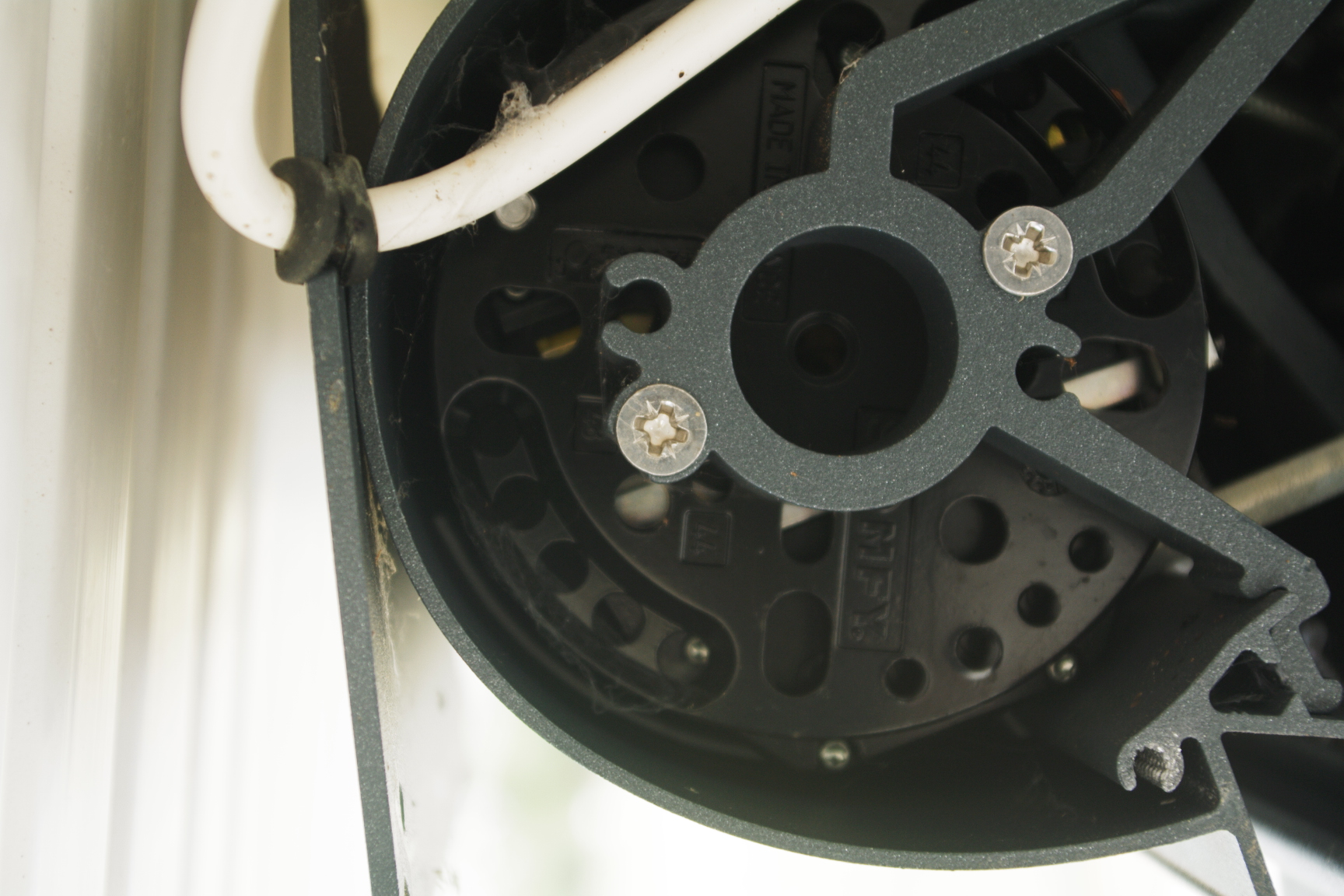

  <title>Réponse de pascal S.</title>
  <dc:creator>pascal S.</dc:creator>
          &lt;div class=&quot;body-bd&quot;&gt;&lt;p&gt;Bonjour. Il se trouve que le dépanneur est venu le mois dernier pour remplacer un moteur et les tableaux de mes volets roulants qui avaient souffert  lors d&amp;#39;un orage de grêle;&lt;br /&gt;Il en a profité pour régler le fin de course de remontée de mon store banne. Il a fait très vite et je n&amp;#39;ai pas bien vu ses manoeuvres sur les tirettes.(alllez, on dira:secret professionnel)&lt;/p&gt;&lt;/div&gt;
          &lt;div class=&quot;body-bd&quot;&gt;&lt;p&gt;Bonjour, je rencontre le même problème, j&amp;#39;ai l&amp;#39;habitude de régler des volets de piscine, mais là, je sèche. j&amp;#39;ai bien compris qu&amp;#39;il fallait tirer sur les languettes pour modifier les fin de courses, j&amp;#39;arrive a régler celle du bas, mais quand j&amp;#39;essaye de régler celle du haut, je me retrouve avec le store bloqué au milieu, je dois alors le manœuvrer à la manivelle jusqu&amp;#39;à sortir des zones de réglage. Actuellement, il est sans fin de course et il s&amp;#39;ouvre et se ferme à la télécommande.&lt;br /&gt;Pascal, avez vous réussi à le régler, ou avez vous fait appel à un professionnel?&lt;br /&gt;merci de vos réponses.&lt;br /&gt;Emmanuel&lt;/p&gt;&lt;/div&gt;

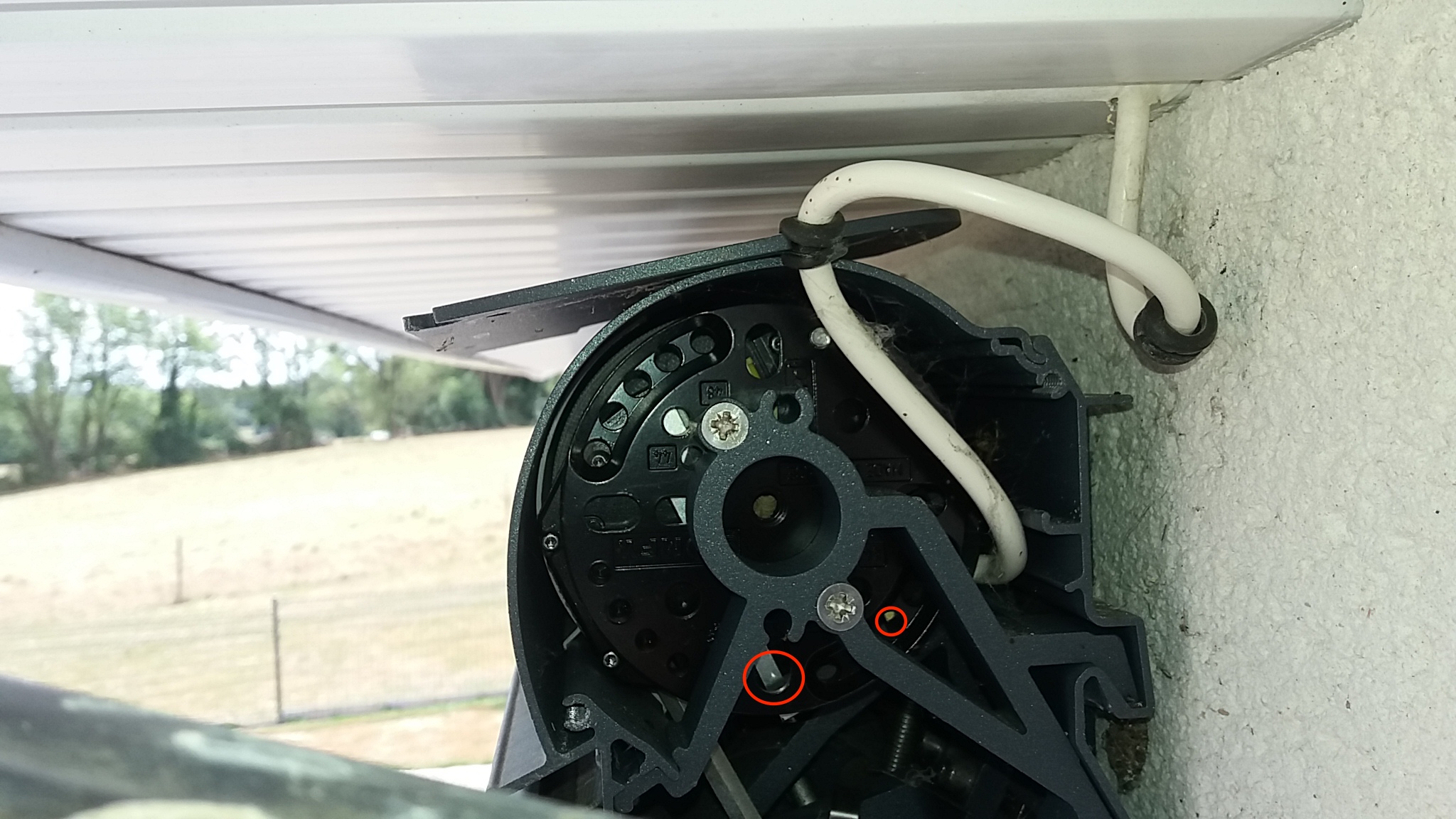

          &lt;div class=&quot;body-bd&quot;&gt;&lt;p&gt;Je voudrais régler le fin de course haut de mon store banne, le moteur somfy dont je ne connais pas le modèle est équipé de tirettes métalliques qui permettent de régler les fins de course haut/bas, mais je ne sais pas comment faire, je n&amp;#39;ai pas bien vu comment l&amp;#39;installateur s&amp;#39;y est pris lors du dernier réglage (sous garantie). Il utilisait un petit crochet pour attraper les tirettes. Ci jointes, 4 photos qui montrent le moteur et nettement la tirette gauche, l&amp;#39;autre est cachée par le support.D&amp;#39;avance merci.&lt;/p&gt;&lt;/div&gt;
          &lt;div class=&quot;body-bd&quot;&gt;&lt;p&gt;Je vous remercie pour le lien. J&amp;#39;actionne le store avec une télécommande Telis 1RTS et il y un récepteur universel somfy caché sous les tuiles dans les combles (je crois que c&amp;#39;est pour le capteur de vent somfy EOLIS 3D dont je viens de changer les piles.Je ne manquerai pas de vous informer dès que je pourrai régler mon store.Merci encore.&lt;/p&gt;&lt;/div&gt;

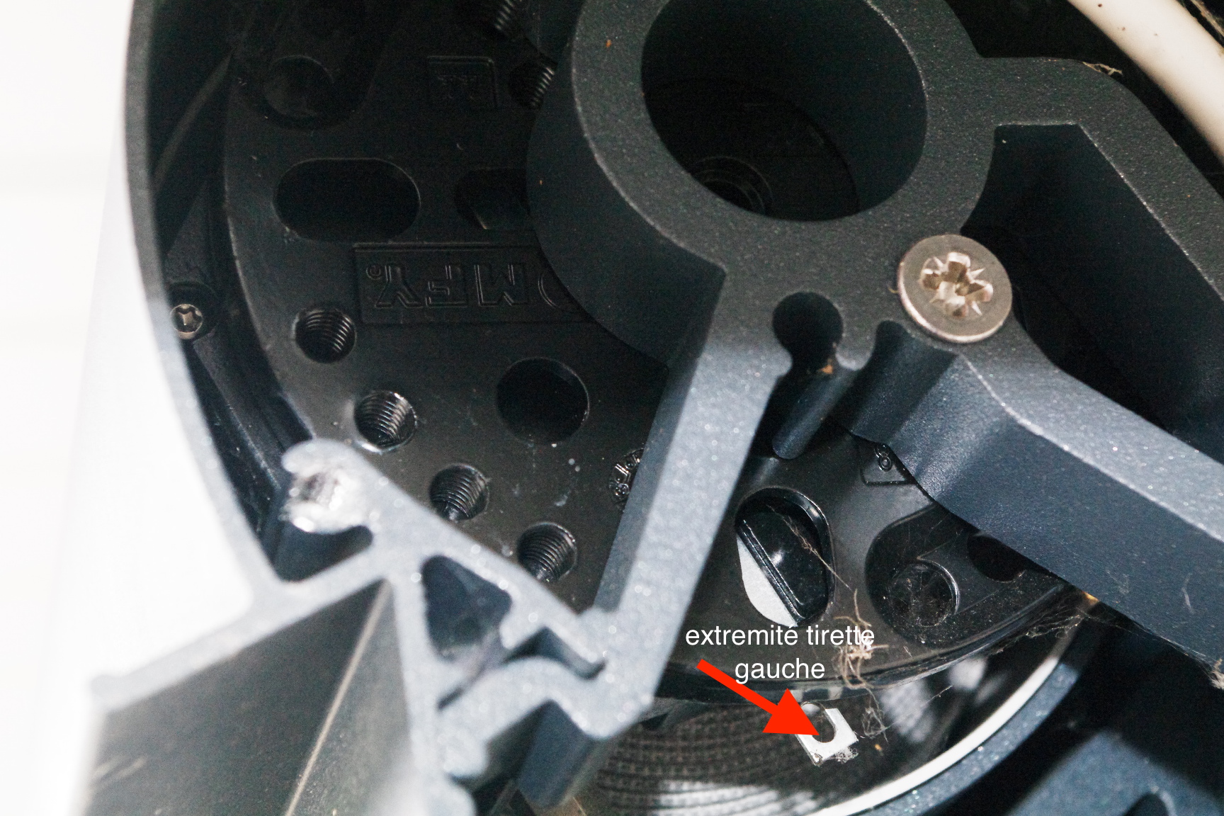

          &lt;div class=&quot;body-bd&quot;&gt;&lt;p&gt;Bonsoir,&lt;br /&gt;On est bien d&amp;#39;accord qu&amp;#39;il s&amp;#39;agit d&amp;#39;un moteur filaire?&lt;br /&gt;Si oui, les tirettes sont là pour actionner les FdC à boutons, car ces boutons sont inaccessibles à cause de la structure;&lt;br /&gt;Voici la manip, bien sûr il faudra appuyer et tirer sur ces tirettes;&lt;br /&gt;&lt;a href=&quot;https://youtu.be/oHQs-5ku100&quot; rel=&quot;nofollow&quot;&gt;https://youtu.be/oHQs-5ku100&lt;/a&gt;&lt;/p&gt;&lt;/div&gt;
          &lt;div class=&quot;body-bd&quot;&gt;&lt;p&gt;Merci pour votre aide, voici des photos annotées.&lt;/p&gt;&lt;/div&gt;
          &lt;div class=&quot;body-bd&quot;&gt;&lt;p&gt;Bonjour,&lt;br /&gt;Connais pas du tout ce moteur?&lt;br /&gt;pouvez-vous nous mettre des flèches rouge sur les 2 tirettes.&lt;/p&gt;&lt;/div&gt;
