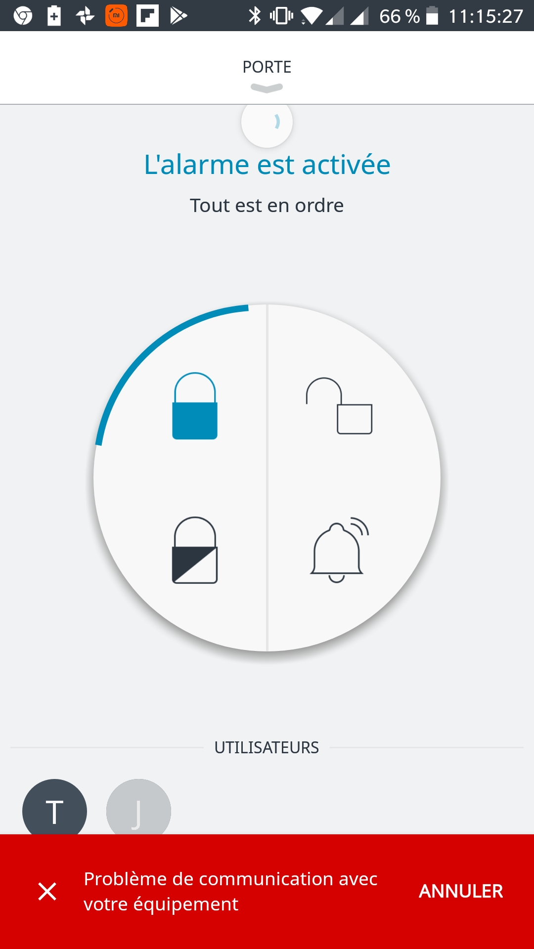

          &lt;div class=&quot;body-bd&quot;&gt;&lt;p&gt;Bonjour,&lt;br /&gt;Il faut relire depuis le début, je vous fais un copier/coller : mon link est bloqué sur ALARME ACTIVE, il faut que je le désactive, mais comme il n&amp;#39;y a plus de communication avec le Link, IMPOSSIBLE de le désactivé pour changer de réseau WIFI, car impossible de désactivé l&amp;#39;alarme.&lt;br /&gt;je joint un fichier qui sera peut être plus compréhensible. Je suis dans une impasse depuis 3 semaines et c&amp;#39;est mon link qui me bloque tout car il ne veut pas se désactiver et il ne veut pas se reconnecter a un autre réseau WIFI car il doit être désactivé...&lt;br /&gt;Merci pour voter retour&lt;/p&gt;&lt;/div&gt;
  <pubDate>Fri, 31 Aug 2018 11:34:33 GMT</pubDate>
  <link>https://forum.somfy.fr/questions/1731199-somfy-protect-batterie-hs-link/answers/3921151</link>
  <source url="https://forum.somfy.fr/questions/1731199-somfy-protect-batterie-hs-link/answers/3921151" />
  <guid>https://forum.somfy.fr/questions/1731199-somfy-protect-batterie-hs-link/answers/3921151</guid>
  <enclosure length="215871" url="https://dimelo-answers-production.s3.eu-west-1.amazonaws.com/177/811652e7614b5b65/screenshot_20180831_111527_original.jpg?7cc8cfd" type="image/jpeg" />
  <fb20:id>3921151</fb20:id>
  <fb20:author-profile>https://forum.somfy.fr/users/11205004</fb20:author-profile>
  <fb20:question-id>1731199</fb20:question-id>
          &lt;div class=&quot;body-bd&quot;&gt;&lt;p&gt;Bonjour, suite a changement de BOX, car l&amp;#39;ancienne défectueuse, mon link est resté bloqué sur ALARME ACTIVE, suivie procédure pour réinitialisé le link, impossible, débranché le link toute une nuit puis rebranché le lendemain, impossible de le connecté, tentative de le rebranché sur une autre prise pour le rechargé, le link aussitôt débranché s’éteint de suite, je suis perdue, merci pour votre aide...&lt;br /&gt;Eric&lt;/p&gt;&lt;/div&gt;
          &lt;div class=&quot;body-bd&quot;&gt;&lt;p&gt;Bonjour Éric,&lt;/p&gt;&lt;p&gt;Vu que le link n&amp;#39;est plus connecté à internet et donc il n&amp;#39;est plus fonctionnel, il n&amp;#39;y a pas de raison que la batterie de secours prenne le relais en cas de coupure de courant. Il faut donc le remettre en fonction pour que la batterie de secours soit de nouveau fonctionnelle.&lt;/p&gt;&lt;p&gt;Je vais donc demander de faire la procédure de changement de réseau WIFI que vous trouverez en vous connectant à l&amp;#39;application dans le menu &amp;quot;Réglages&amp;quot; -&amp;gt; &amp;quot;Mes équipements&amp;quot; -&amp;gt; &amp;quot;Link&amp;quot; de votre site &amp;quot;Porte&amp;quot;.&lt;/p&gt;&lt;p&gt;Bonne journée,&lt;/p&gt;&lt;/div&gt;
