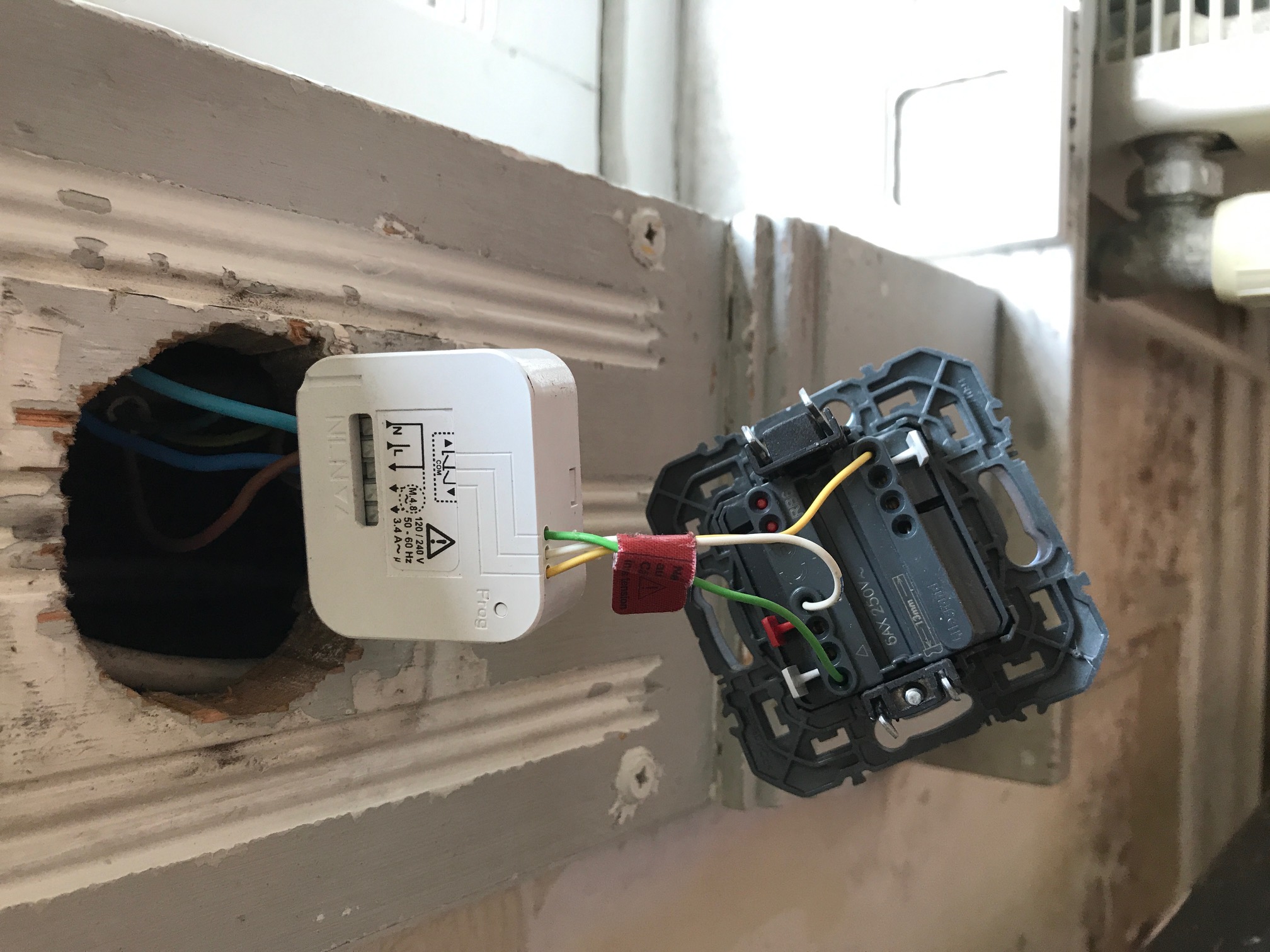

          &lt;div class=&quot;body-bd&quot;&gt;&lt;p&gt;C&amp;#39;est décidé, je vais récupérer des nouveaux Smoove RTS pour remplacer mes Legrand.&lt;br /&gt;Du coup, vu que j&amp;#39;ai mis les modules RTS sur les interrupteurs, qu&amp;#39;est ce que je dois faire des 3 fils jaune blanc et orange qui sortent du récepteur et qui se branchent sur mon Legrand?&lt;/p&gt;&lt;/div&gt;

  <enclosure length="548675" url="https://dimelo-answers-production.s3.eu-west-1.amazonaws.com/177/f0f30e290c7e6b27/img_8440_original.jpg?bb28c87" type="image/jpeg" />
