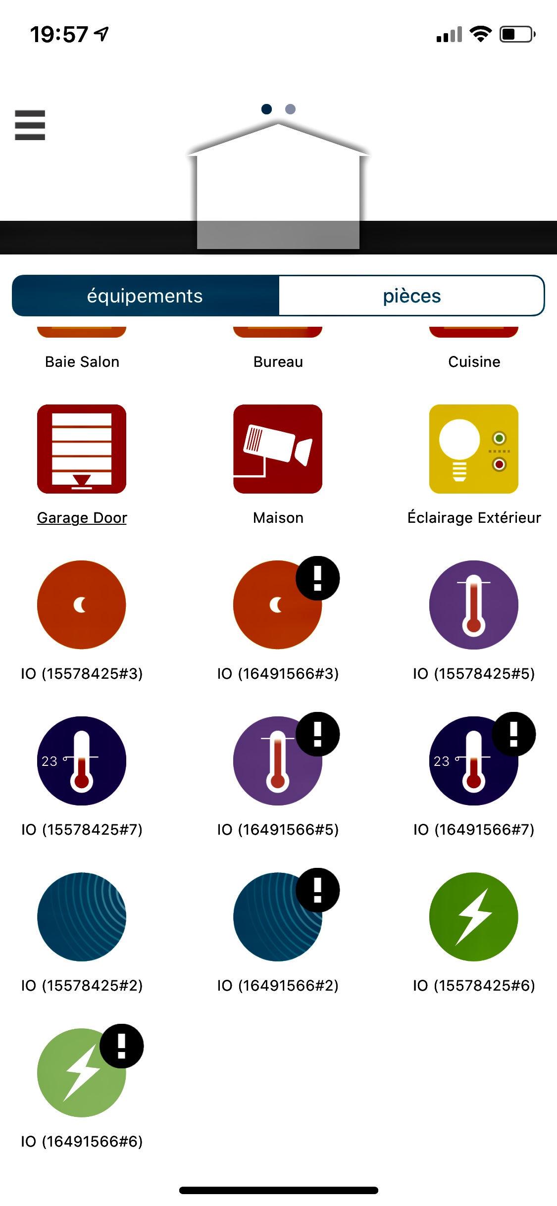

          &lt;div class=&quot;body-bd&quot;&gt;&lt;p&gt;Bonjour, exactement le même problème avec le Symphonik de Thermor. Malheureusement, Somfy ne semble pas très intéressé par nos sèches serviettes. C&amp;#39;est dommage, il suffirait juste qu&amp;#39;un développeur Somfy s’intéresse à la question pour faire plusieurs heureux.&lt;/p&gt;&lt;/div&gt;

          &lt;div class=&quot;body-bd&quot;&gt;&lt;p&gt;Bonjour,  J&amp;#39;ai acheté la cozy touch. Mais je ne le conseil pas forcement car :&lt;/p&gt;&lt;ul&gt;&lt;li&gt;Ca n&amp;#39;apporte pas grand chose si tous les autres radiateurs ou chauffage n&amp;#39;est pas centralisé sur meme appli&lt;/li&gt;&lt;li&gt;Quand j&amp;#39;ai installé la cozy touch ca m&amp;#39;a changé la clés de sécurité des volets... J&amp;#39;ai perdu un peu de temps à résoudre de probleme.&lt;/li&gt;&lt;/ul&gt;&lt;/p&gt;&lt;/div&gt;

          &lt;div class=&quot;body-bd&quot;&gt;&lt;p&gt;Même problème  avez vous réussi à supprimer les icônes intempestive? et du coup, vous avez acheté un Bridge COZYTOUCH ? En vous remerciant&lt;/p&gt;&lt;/div&gt;
