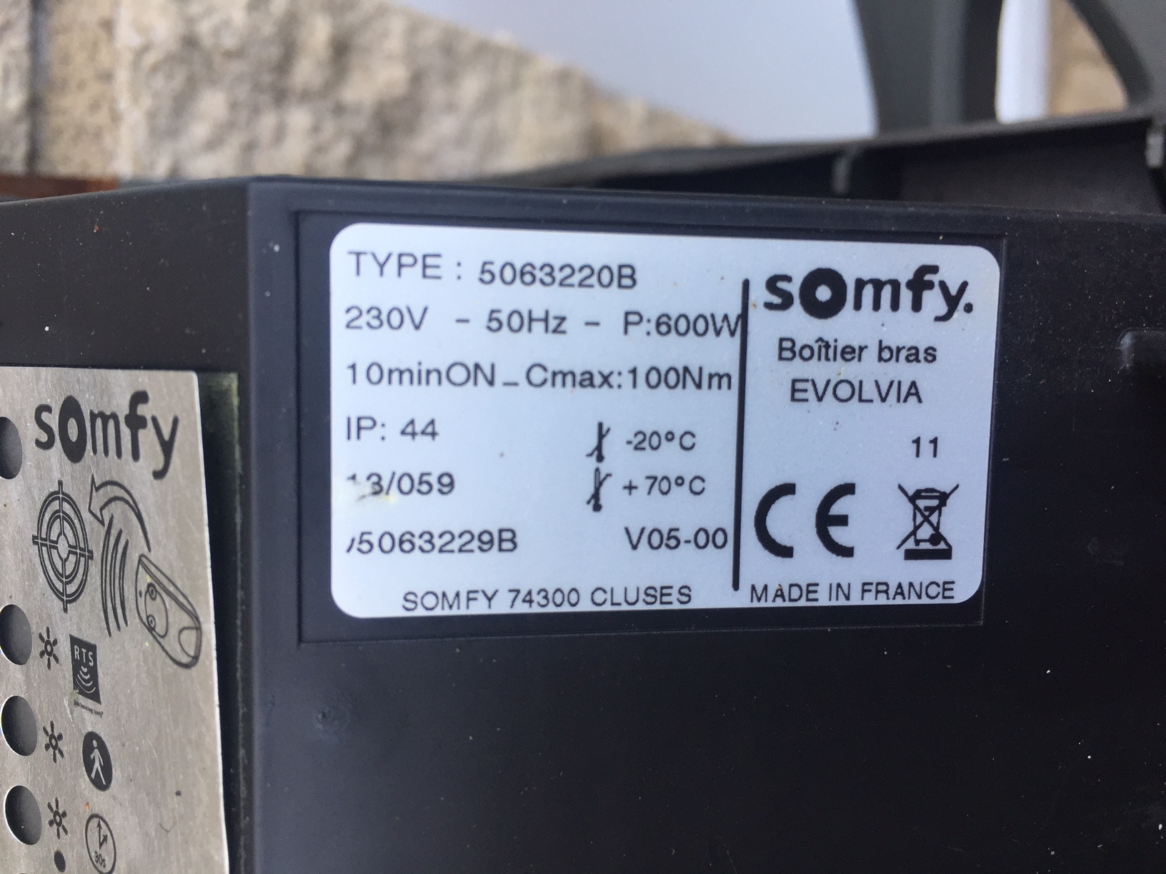

          &lt;div class=&quot;body-bd&quot;&gt;&lt;p&gt;Bonjour j&amp;#39;ai un interphone Advisen avec une commande possible pour ouvrir le portail. J&amp;#39;ai un moteur SOMFY EVOLVIA 400/450 (Ref 5063220B). Ou dois je brancher les 2x fils de cet interphone sur le moteur Somfy? &lt;br /&gt;Est ce que ce sera une ouverture pietonne ou totale?&lt;br /&gt;Merci de votre retour&lt;br /&gt;Slts&lt;br /&gt;Yann&lt;/p&gt;&lt;/div&gt;
          &lt;div class=&quot;body-bd&quot;&gt;&lt;p&gt;bonjour,&lt;br /&gt;Le sens pour le branchement sur le bus 3 et 4 n&amp;#39;a pas d&amp;#39;importance.&lt;br /&gt;bonne journée,&lt;/p&gt;&lt;/div&gt;

          &lt;div class=&quot;body-bd&quot;&gt;&lt;p&gt;y a t-il un sens pour le branchement sur le bus 3 et 4?&lt;/p&gt;&lt;/div&gt;

          &lt;div class=&quot;body-bd&quot;&gt;&lt;p&gt;Bonjour&lt;/p&gt;&lt;p&gt;sur le bus 3 et 4 pour une ouverture/fermeture totale.&lt;/p&gt;&lt;p&gt;Bonne journée !&lt;/p&gt;&lt;/div&gt;
