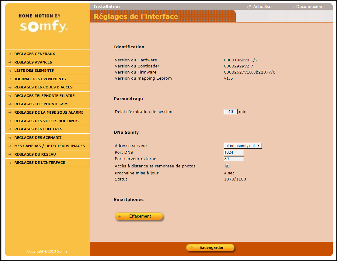

          &lt;div class=&quot;body-bd&quot;&gt;&lt;p&gt;Bonjour&lt;/p&gt;&lt;p&gt;Merci pour votre réponse.&lt;/p&gt;&lt;p&gt;Je n&amp;#39;ai pas réinitialisé le module IP, je vais essayer&lt;br /&gt;Voici la copie d&amp;#39;écran de la page &amp;quot;Réglages de l&amp;#39;Interface&amp;quot;&lt;/p&gt;&lt;p&gt;J&amp;#39;ai aussi activé l&amp;#39;accès à distance du routeur 4G: cf copie écran jointe&lt;/p&gt;&lt;p&gt;Encore merci de votre aide&lt;/p&gt;&lt;p&gt;Cordialement,&lt;br /&gt;Hubert&lt;/p&gt;&lt;/div&gt;

  <enclosure length="97793" url="https://dimelo-answers-production.s3.eu-west-1.amazonaws.com/177/a9b72da78bbd29fa/2018_09_03_08_02_58_centrale_installateur_original.png?bb28c87" type="image/png" />
<enclosure length="55891" url="https://dimelo-answers-production.s3.eu-west-1.amazonaws.com/177/4d720da61559e9b2/2018_09_03_08_07_29_archer_mr200_original.png?bb28c87" type="image/png" />

          &lt;div class=&quot;body-bd&quot;&gt;&lt;p&gt;Bonjour Hubert&lt;/p&gt;&lt;p&gt;avez-vous réinitialisé totalement votre module IP ?&lt;/p&gt;&lt;p&gt;Pouvez-vous faire une photo du &amp;quot;Réglage de l&amp;#39;interface&amp;quot;.&lt;/p&gt;&lt;p&gt;Quel est le message quand vous essayez de vous connecter à distance ?&lt;/p&gt;&lt;p&gt;Bonne journée !&lt;/p&gt;&lt;/div&gt;
