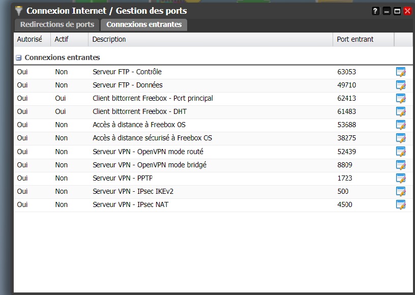

          &lt;div class=&quot;body-bd&quot;&gt;&lt;p&gt;Bonsoir Jean-Luc,&lt;/p&gt;&lt;p&gt;Je n&amp;#39;ai aucune redirection configurée sur ma box (liste vide dans &amp;quot;redirections de port&amp;quot;).&lt;/p&gt;&lt;p&gt;P/i, l&amp;#39;accès direct en interne à la centrale via son URL fonctionne bien.&lt;/p&gt;&lt;p&gt;Bonne soirée.&lt;/p&gt;&lt;/div&gt;

          &lt;div class=&quot;body-bd&quot;&gt;&lt;p&gt;Bonjour Patrice&lt;/p&gt;&lt;p&gt;il aurait fallu la photo avec &amp;quot;Redirections de port&amp;quot;.&lt;/p&gt;&lt;p&gt;Pour vous connecter en local, utilisez simplement l&amp;#39;adresse IP de la centrale.&lt;/p&gt;&lt;p&gt;Par exemple: HTTP://192.168.0.220&lt;/p&gt;&lt;p&gt;Bonne journée !&lt;/p&gt;&lt;/div&gt;

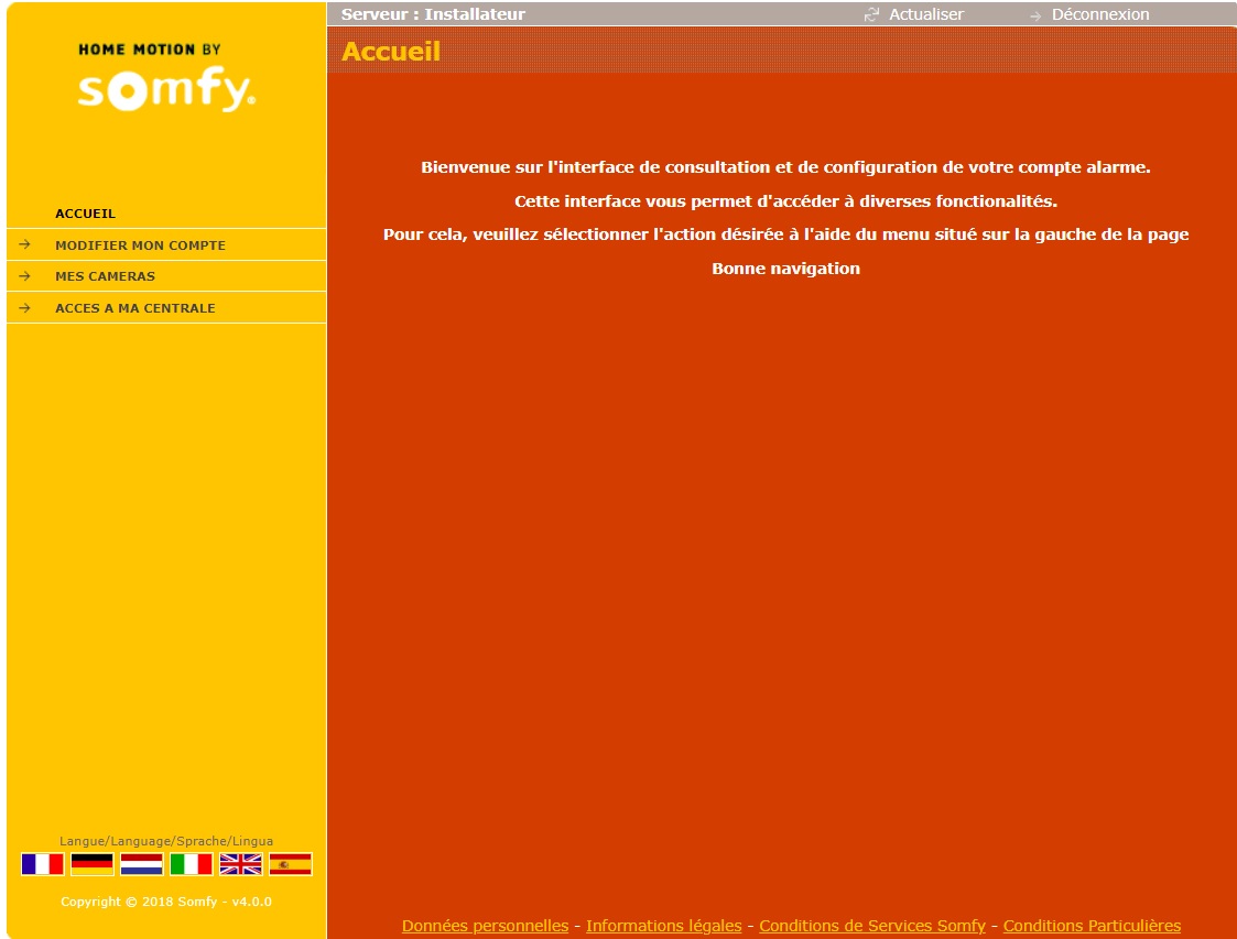

          &lt;div class=&quot;body-bd&quot;&gt;&lt;p&gt;Bonjour Jean-Luc,&lt;/p&gt;&lt;p&gt;J&amp;#39;ai parametré le port DNS à 80. Ma box voit bien maintenant la centrale et j&amp;#39;ai accès  au menu via mon compte. Cf. fichier joint.&lt;br /&gt;Je peux accèder à &amp;quot;modifier mon compte&amp;quot;, par contre si je clique sur &amp;quot;accès à ma centrale&amp;quot;, j&amp;#39;ai le message &lt;br /&gt;&amp;quot;Votre connexion n&amp;#39;est pas privée&lt;br /&gt;Des individus malveillants tentent peut-être de subtiliser vos informations personnelles sur le site  (mots de passe, messages ou numéros de carte de crédit, par exemple). En savoir plus&lt;br /&gt;NET::ERR_CERT_SYMANTEC_LEGACY&amp;quot;.&lt;br /&gt;Je ne suis plus en htpps.&lt;/p&gt;&lt;p&gt;P/i J&amp;#39;ai également joint au mail la copie demandée de mon accès.&lt;/p&gt;&lt;p&gt;Encore merci pour votre aide.&lt;br /&gt;Bonne journée.&lt;/p&gt;&lt;/div&gt;

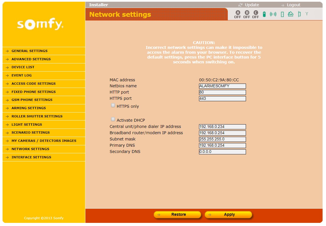

  <enclosure length="121577" url="https://dimelo-answers-production.s3.eu-west-1.amazonaws.com/177/f8b00ad061ba2dc4/home_original.jpg?aae9b6d" type="image/jpeg" />
<enclosure length="116194" url="https://dimelo-answers-production.s3.eu-west-1.amazonaws.com/177/79377d48740956ef/ports_ent_original.jpg?aae9b6d" type="image/jpeg" />

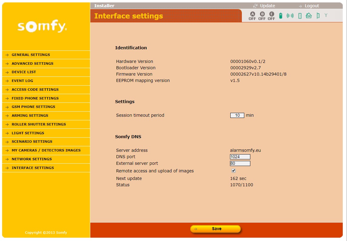

          &lt;div class=&quot;body-bd&quot;&gt;&lt;p&gt;Bonjour&lt;/p&gt;&lt;p&gt;Sur le &amp;quot;Réglage de l&amp;#39;interface&amp;quot;, passez le &amp;quot;Port DNS&amp;quot; de 1024 à 80.&lt;/p&gt;&lt;p&gt;Si ça ne fonctionne pas, pouvez-vous faire une copie d&amp;#39;écran de l&amp;#39;ouverture des ports de votre accès internet.&lt;/p&gt;&lt;p&gt;Bonne journée !&lt;/p&gt;&lt;p&gt;PS: Attention quand vous paramétrez votre appli, il n&amp;#39;y a pas de &amp;quot;e&amp;quot; entre alarm et somfy (alarmsomfy.eu)&lt;/p&gt;&lt;/div&gt;

          &lt;div class=&quot;body-bd&quot;&gt;&lt;p&gt;Les copies d&amp;#39;écran sont en fichiers joints.&lt;br /&gt;Merci Jean-Luc pour votre aide.&lt;/p&gt;&lt;/div&gt;

  <enclosure length="158758" url="https://dimelo-answers-production.s3.eu-west-1.amazonaws.com/177/82e650c977789008/regl_interf_original.jpg?aae9b6d" type="image/jpeg" />
<enclosure length="166780" url="https://dimelo-answers-production.s3.eu-west-1.amazonaws.com/177/887624104f08bd38/param_res_original.jpg?aae9b6d" type="image/jpeg" />
