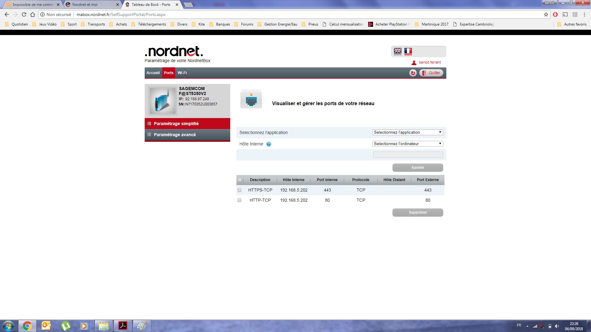

          &lt;div class=&quot;body-bd&quot;&gt;&lt;p&gt;Bien vu, en effet mauvaise adresse.&lt;br /&gt;Maintenant que j’ai corrigé j’ai un nouveau message d’erreur (voir copie d’ecran)&lt;/p&gt;&lt;/div&gt;

  <enclosure length="129241" url="https://dimelo-answers-production.s3.eu-west-1.amazonaws.com/177/e5e7b252f9c62047/20_c1_be55_6_c34_4_a98_80_b8_31_b880_f2883_e_original.png?7cc8cfd" type="image/png" />

          &lt;div class=&quot;body-bd&quot;&gt;&lt;p&gt;Bonjour,&lt;br /&gt;je viens d&amp;#39;installer mon alarme Protexiom et il m&amp;#39;est impossible de me connecter à distance via l&amp;#39;application Somfy.&lt;br /&gt;Par wifi aucun problème mais lorsque je suis en 3G/4G, j&amp;#39;ai un message d&amp;#39;erreur me demandant de vérifier le réglages des ports de ma box (box nordnet sagem). J&amp;#39;ai bien ouvert les ports 80 et 443 pour l&amp;#39;adresse ip de la centrale mais pas moyen de me connecter à distance.&lt;/p&gt;&lt;p&gt;Pouvez vous m&amp;#39;aider (n° centrale 622523)&lt;/p&gt;&lt;p&gt;Merci d&amp;#39;avance&lt;/p&gt;&lt;/div&gt;
          &lt;div class=&quot;body-bd&quot;&gt;&lt;p&gt;Bonsoir Benoit&lt;/p&gt;&lt;p&gt;il y a une erreur dans votre configuration !&lt;/p&gt;&lt;p&gt;Enlevez le &amp;quot;e&amp;quot; entre alarm et somfy.&lt;br /&gt;Ce doit être alarmsomfy.eu&lt;/p&gt;&lt;p&gt;Bonne soirée !&lt;/p&gt;&lt;/div&gt;

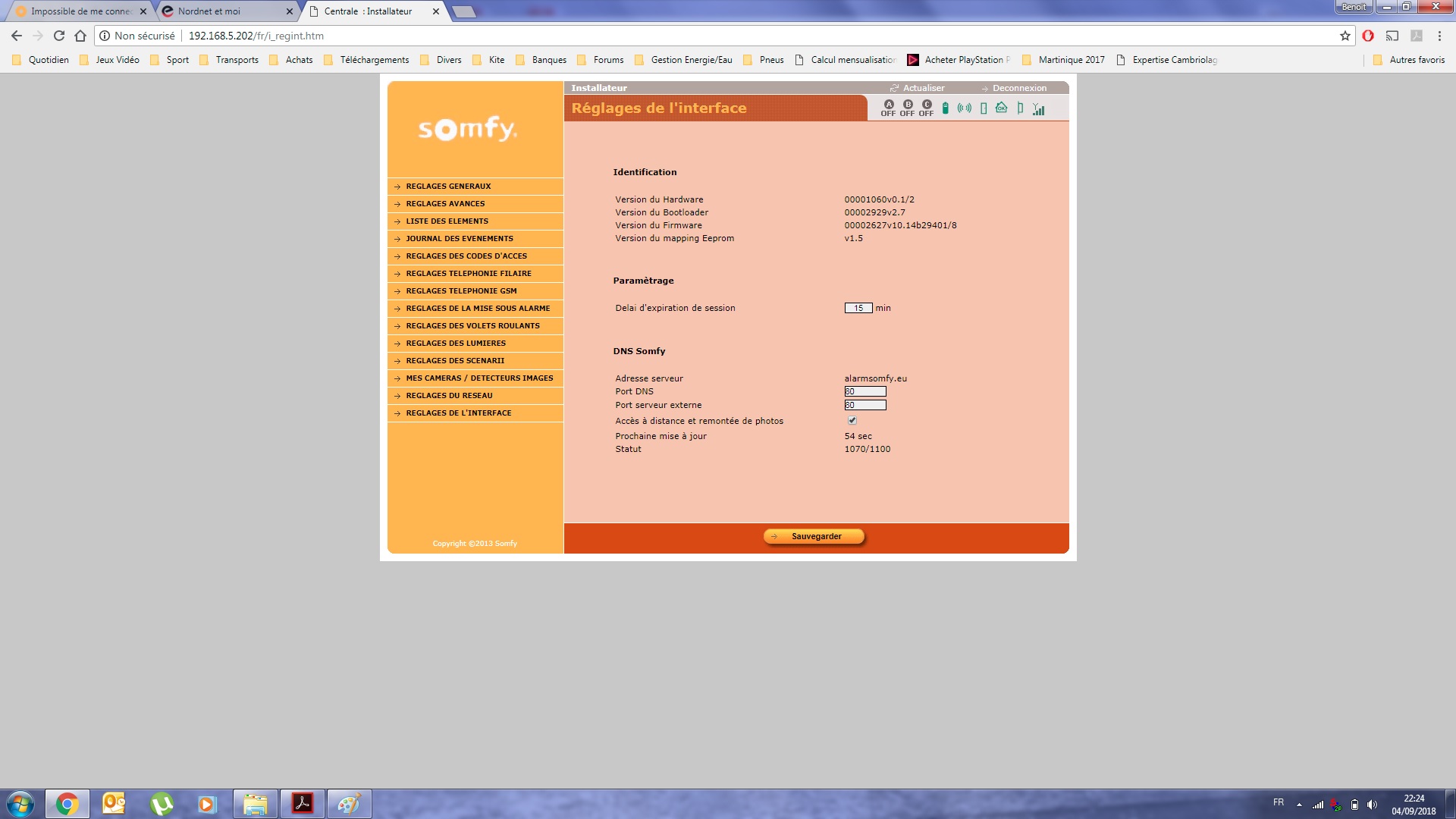

          &lt;div class=&quot;body-bd&quot;&gt;&lt;p&gt;Comme demandé, merci de votre aide&lt;/p&gt;&lt;/div&gt;

  <enclosure length="230662" url="https://dimelo-answers-production.s3.eu-west-1.amazonaws.com/177/44377c3284f5981f/r_glage_interface_original.jpg?7cc8cfd" type="image/jpeg" />
<enclosure length="241129" url="https://dimelo-answers-production.s3.eu-west-1.amazonaws.com/177/8eb8a8d6423f11e1/r_glage_r_seau_original.jpg?7cc8cfd" type="image/jpeg" />
<enclosure length="214025" url="https://dimelo-answers-production.s3.eu-west-1.amazonaws.com/177/037d38427a72b054/ouverture_ports_box_nordnet_original.jpg?7cc8cfd" type="image/jpeg" />
          &lt;div class=&quot;body-bd&quot;&gt;&lt;p&gt;Bonjour Benoit&lt;/p&gt;&lt;p&gt;Pouvez-vous faire une copie d’écran à partir de la console Web en mode Installateur&lt;br /&gt; du « Réglage réseau » et du  « Réglage de l’interface » .&lt;br /&gt;De même une copie d’écran de l’ouverture des ports sur votre box.&lt;/p&gt;&lt;p&gt;Bonne journée !&lt;/p&gt;&lt;/div&gt;
