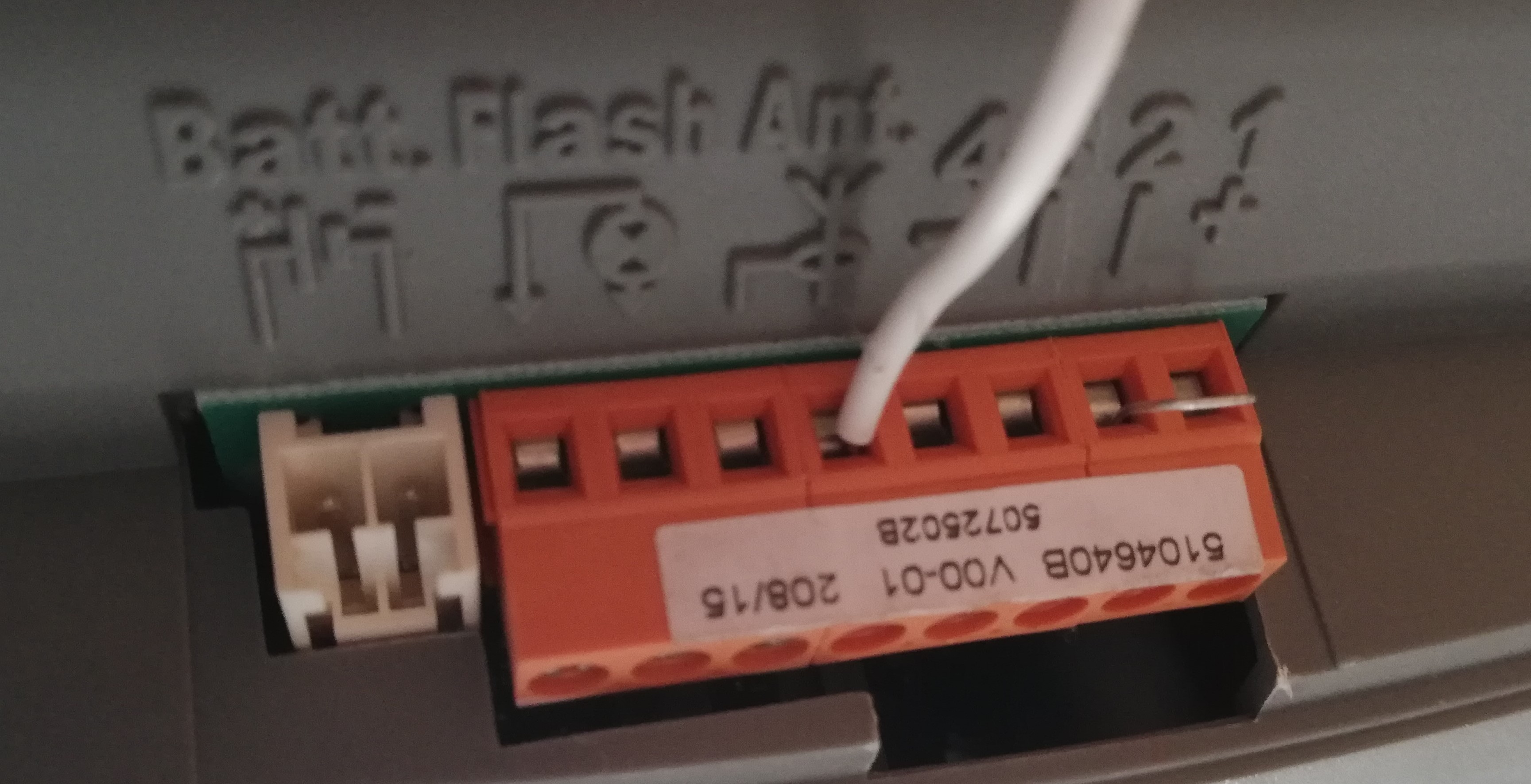

          &lt;div class=&quot;body-bd&quot;&gt;&lt;p&gt;Merci beaucoup.&lt;br /&gt;Donc si je comprends bien, je retire la capot et depose le circuit imprimé pour repiquer le courant apres le transfo ? &lt;br /&gt;Je regarde ca demain.&lt;/p&gt;&lt;/div&gt;

          &lt;div class=&quot;body-bd&quot;&gt;&lt;p&gt;Bonjour,&lt;/p&gt;&lt;p&gt;Vous pouvez prendre le 24 V sur les bornes 1 et 4 de la carte Dexxo Compact.&lt;/p&gt;&lt;p&gt;+ et - sont indiqués.&lt;/p&gt;&lt;/div&gt;

          &lt;div class=&quot;body-bd&quot;&gt;&lt;p&gt;Vous devez piquer le 24v après le transfo sortie moteur.&lt;br /&gt;Il faudra faire une reprise entre le moteur et le transfo.&lt;br /&gt;Ne touchez pas au 230v au risque de tout péter&lt;/p&gt;&lt;/div&gt;

          &lt;div class=&quot;body-bd&quot;&gt;&lt;p&gt;Le Dexxo n&amp;#39;a pas f&amp;#39;alim 24v,il faudra la prendre au transfo moteur.&lt;br /&gt;1 et 2 du récepteur vont au transfo et 3 et 4 du récepteur vont sir 1 et 3 Dexxo&lt;/p&gt;&lt;/div&gt;

          &lt;div class=&quot;body-bd&quot;&gt;&lt;p&gt;Merci,&lt;/p&gt;&lt;p&gt;Voici en pièce jointe la photo de mon moteur somfy, le schéma du boitier externe et 2 photos de celui-ci.&lt;br /&gt;Pour le moment je n&amp;#39;ai réussi qu&amp;#39;a ouvrir et fermer le garage se faisant toucher des fils du 1 et 3 du moteur.&lt;br /&gt;Merci pour votre aide&lt;/p&gt;&lt;/div&gt;
  <pubDate>Sun, 09 Sep 2018 15:26:20 GMT</pubDate>
