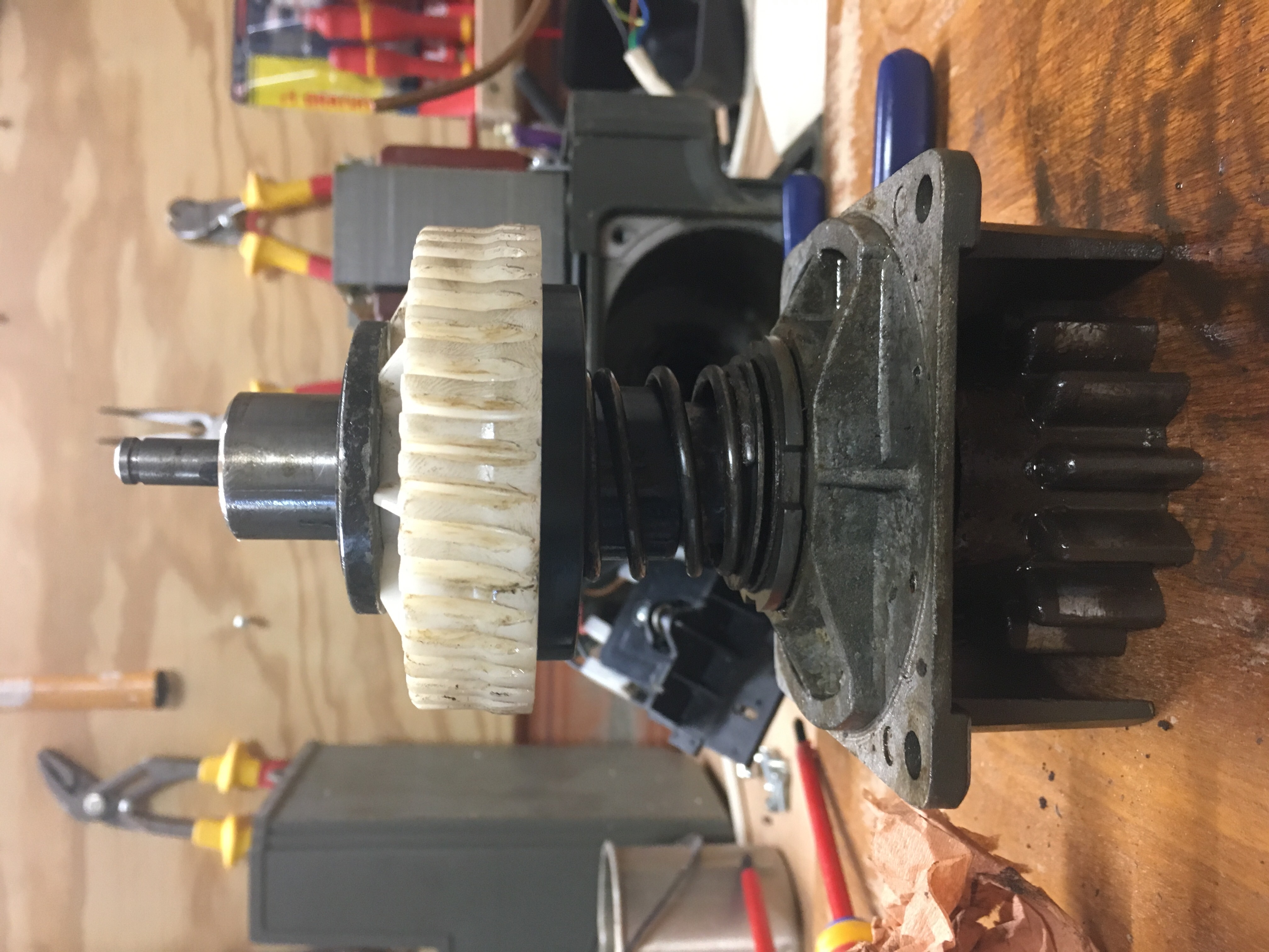

          &lt;div class=&quot;body-bd&quot;&gt;&lt;p&gt;Bonjour, je possède une motorisation elixo 500 de première génération. Ce week-end, impossible de l’ouvrir avec la télécommande (qui ouvre sans problème une porte de garage, donc RAS côté piles). Je déverrouille donc le portail avec la clé et depuis le moteur est dans sa position débrayée. Je l’ai démonté, mais rien de bien visible...&lt;br /&gt;Une idée plus précise où regarder?&lt;br /&gt;Merci de votre aide&lt;/p&gt;&lt;/div&gt;
          &lt;div class=&quot;body-bd&quot;&gt;&lt;p&gt;Par contre, bien enlever toute les saletés qui pourraient servir d&amp;#39;abrasif destructeur.&lt;/p&gt;&lt;/div&gt;
          &lt;div class=&quot;body-bd&quot;&gt;&lt;p&gt;Votre roue est très bien, pas de souci.&lt;/p&gt;&lt;p&gt;Cette forme particulière est faite pour mieux épouser la vis sans fin.&lt;/p&gt;&lt;/div&gt;

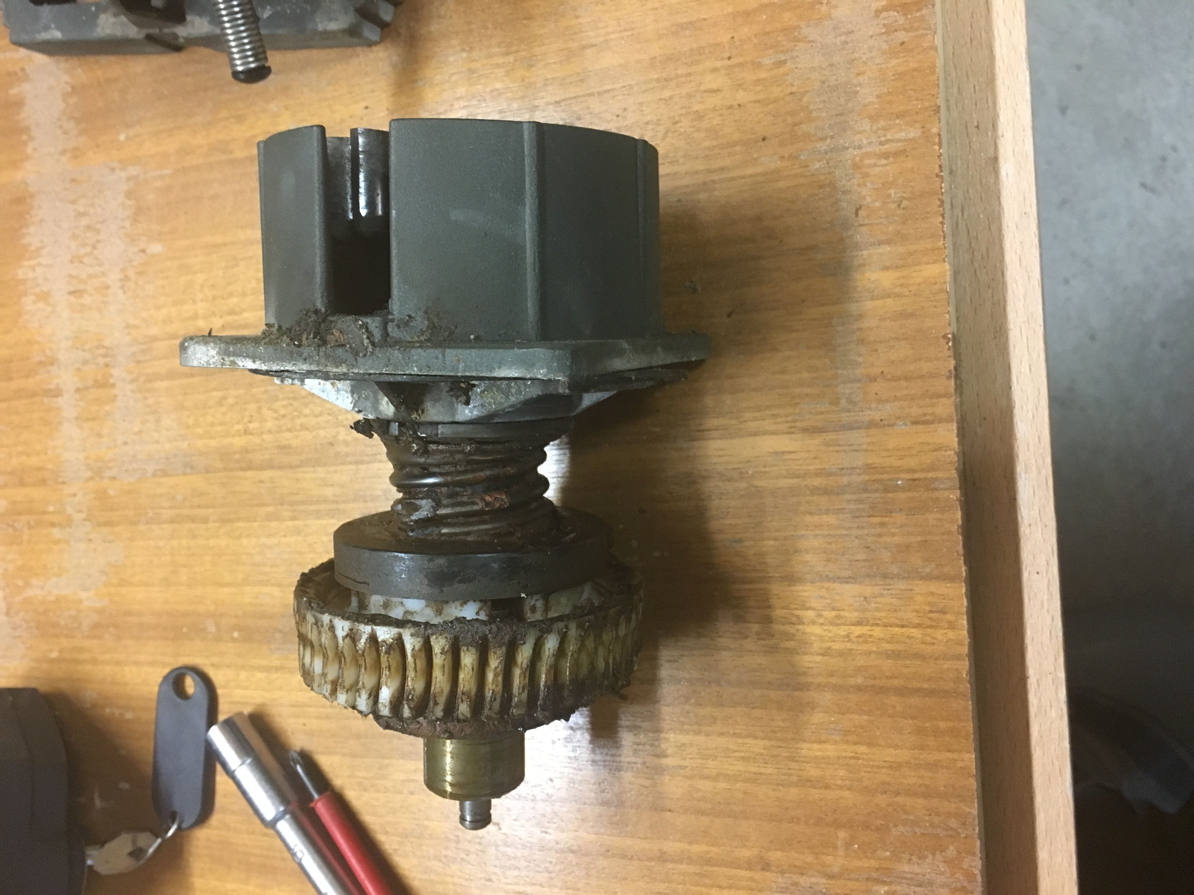

          &lt;div class=&quot;body-bd&quot;&gt;&lt;p&gt;Voilà des photos de la roue. &lt;br /&gt;J’ai tout remonté et graisser ça fonctionne bien. Sinon si la roue est vraiment hs, où peut-on en acheter une pour le remplacement ?&lt;br /&gt;Merci&lt;/p&gt;&lt;/div&gt;
          &lt;div class=&quot;body-bd&quot;&gt;&lt;p&gt;pouvez-vous faire une photo de chaque quart de la couronne nylon?&lt;br /&gt;Moi, je ne la trouve pas si cleen que ca.....&lt;/p&gt;&lt;/div&gt;
          &lt;div class=&quot;body-bd&quot;&gt;&lt;p&gt;Et voilà, ces appareils placés au raz du sol méritent d&amp;#39;être visités plus souvent.&lt;/p&gt;&lt;/div&gt;
  <title>Réponse de Vincent D.</title>
  <dc:creator>Vincent D.</dc:creator>
          &lt;div class=&quot;body-bd&quot;&gt;&lt;p&gt;Bonsoir, &lt;br /&gt;Après quelques jets de w40, je me suis lancé dans le démontage de l’arbre (foutu pour foutu autant essayer !) et du nettoyage...&lt;br /&gt;La roue crantée blanche est nickel, pas une trace d’usure. En revanche quelques points de rouille empêchaient le ressort qui sert au débrayage de se retendre. W40 et papier de verre très fin et tout est bon. Il ne reste plus qu’a trouver une bonne graisse et de remonter le moteur sur son socle. &lt;br /&gt;Merci pour votre aide&lt;/p&gt;&lt;/div&gt;
          &lt;div class=&quot;body-bd&quot;&gt;&lt;p&gt;Bonjour,&lt;/p&gt;&lt;p&gt;Montrez des photos de votre moteur, il y a plusieurs versions.&lt;/p&gt;&lt;/div&gt;
          &lt;div class=&quot;body-bd&quot;&gt;&lt;p&gt;Bonjour&lt;br /&gt;Vérifiez la clavette en U&lt;/p&gt;&lt;/div&gt;
