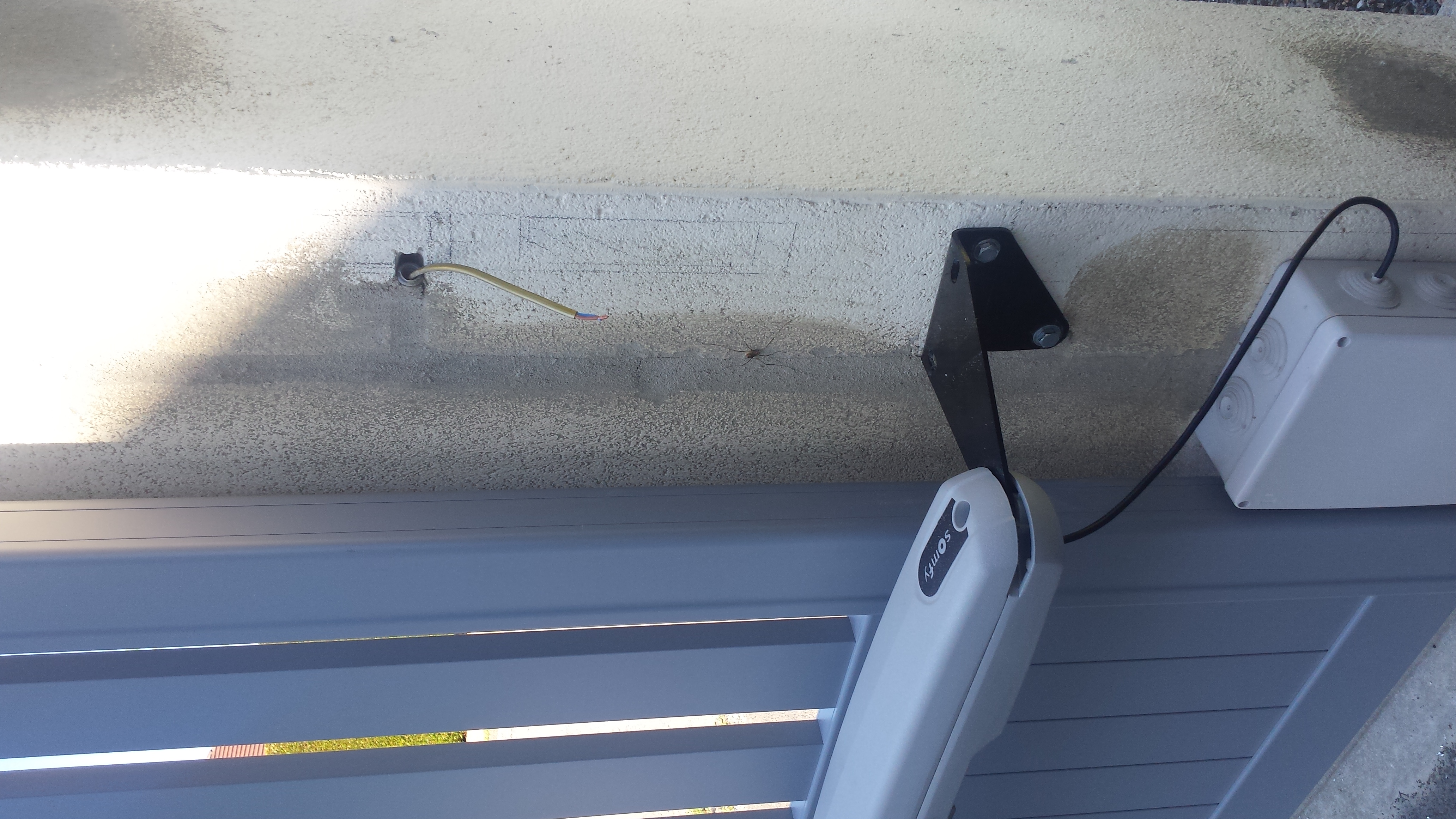

          &lt;div class=&quot;body-bd&quot;&gt;&lt;p&gt;275 mm je peut pas mon pilier mesure 300X300&lt;br /&gt;255 mm je suis vraiment au max.&lt;br /&gt;Je vais déporter la platine support moteur de 30 mm.&lt;br /&gt;Je vais tenter un nouveau RAZ sans toucher à la tlc une fois la manip lancée.&lt;br /&gt;Je le fait en fin de semaine et vous tiens au courant.&lt;br /&gt;Merci pour les infos.&lt;br /&gt;Bonsoir.&lt;/p&gt;&lt;/div&gt;

          &lt;div class=&quot;body-bd&quot;&gt;&lt;p&gt;Surtout cote A (négative) , le vérin est trop parallèle au battant.&lt;/p&gt;&lt;/div&gt;

          &lt;div class=&quot;body-bd&quot;&gt;&lt;p&gt;Ok avec Richy, cote B pas bonne !&lt;br /&gt;Il faut 275mm.&lt;br /&gt;Faut plus appuyer sur la TC dès que vous avez lancé l&amp;#39;auto apprentissage&lt;/p&gt;&lt;/div&gt;

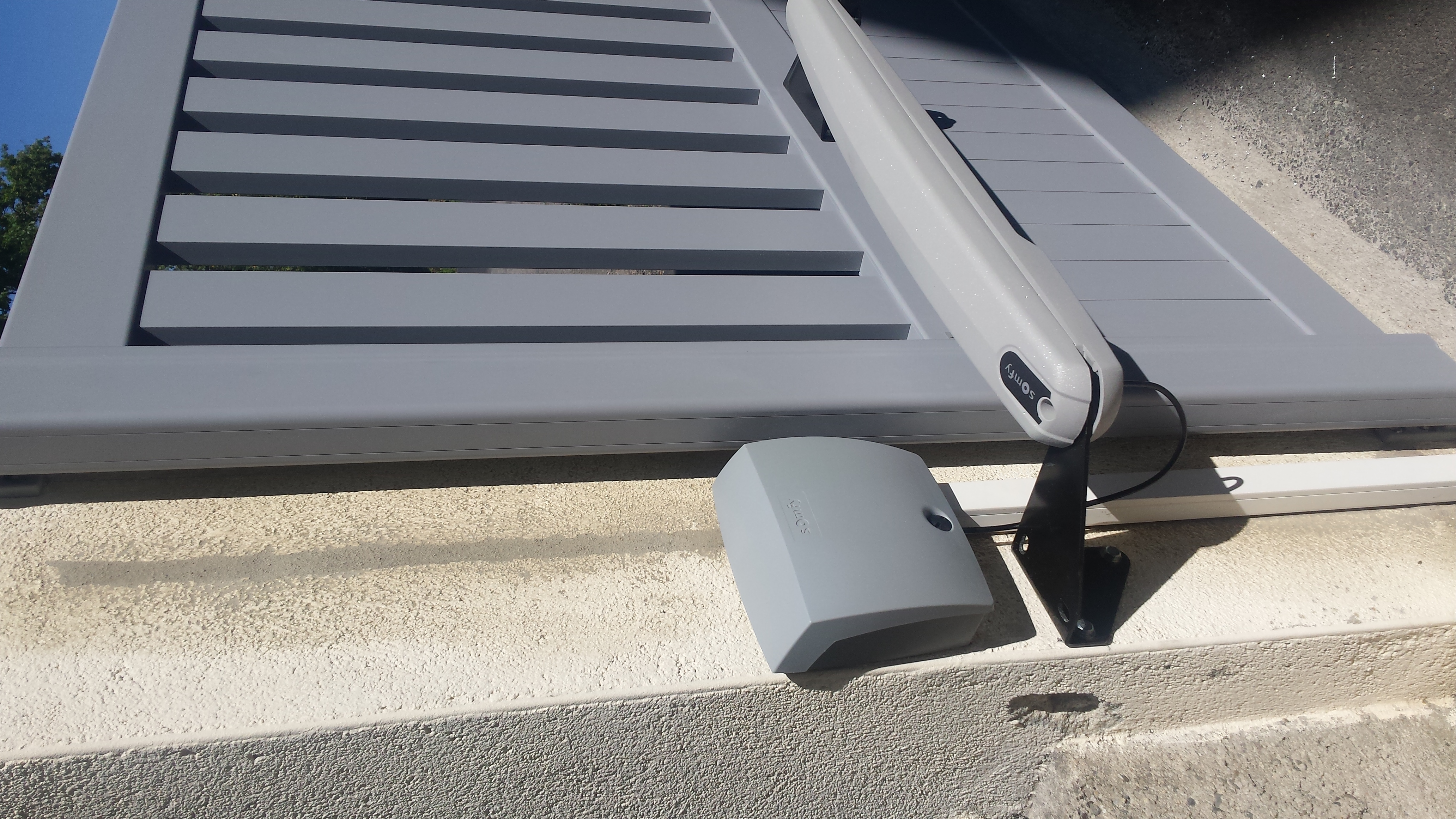

          &lt;div class=&quot;body-bd&quot;&gt;&lt;p&gt;Cotes A  - 60 mm&lt;br /&gt;Cotes B   255 mm&lt;br /&gt;Identiques sur les 2 piliers&lt;br /&gt;RAZ fait plusieurs fois ...&lt;br /&gt;Merci&lt;/p&gt;&lt;/div&gt;

          &lt;div class=&quot;body-bd&quot;&gt;&lt;p&gt;Bonjour,&lt;/p&gt;&lt;p&gt;Et commencez par faire une Raz du boîtier et recommencez la mise en service.&lt;/p&gt;&lt;/div&gt;

          &lt;div class=&quot;body-bd&quot;&gt;&lt;p&gt;Bonjour&lt;br /&gt;Indiquez nous les cotes A et B de chaque pilier.&lt;br /&gt;Faites des photos&lt;/p&gt;&lt;/div&gt;
