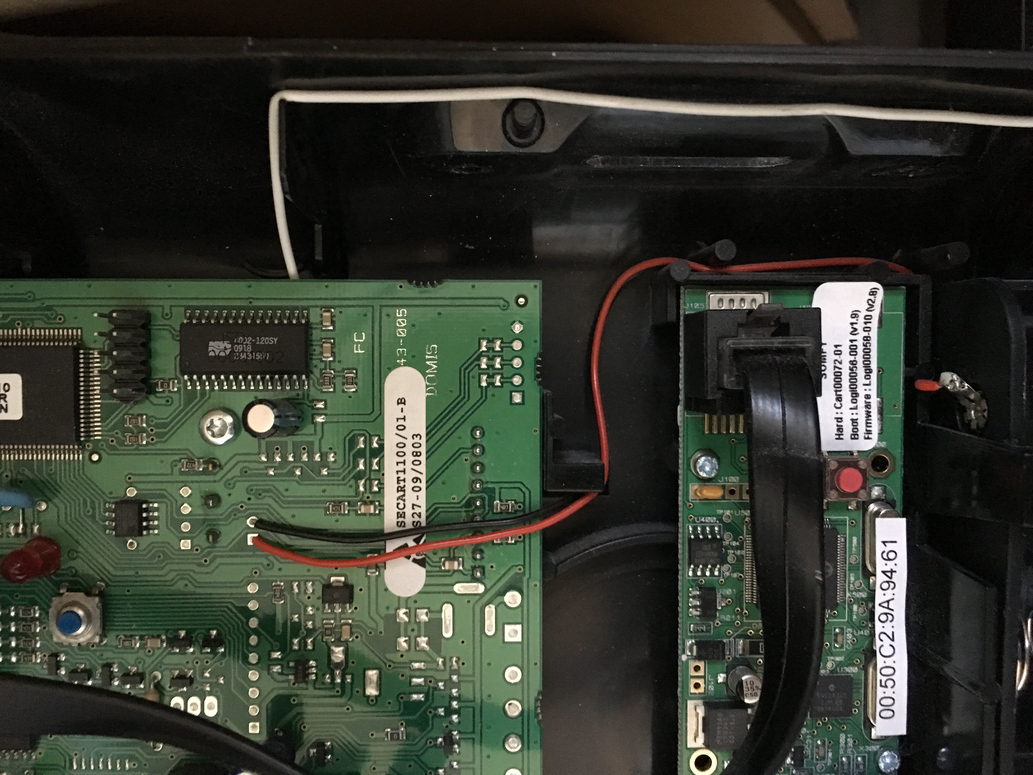

          &lt;div class=&quot;body-bd&quot;&gt;&lt;p&gt;Bonjour Mireille,&lt;/p&gt;&lt;p&gt;Pourriez-vous essayer de remettre à zéro uniquement la carte IP en suivant la procédure au lien ci-dessous, le problème reste-t-il identique ?&lt;/p&gt;&lt;p&gt;&lt;img src=&quot;https://somfy.engagement.dimelo.com/files/attachments/c9d/837/533b25c67f4d15973e1fb69906/public_uploader/RAZ_IP_ancienne_version__non-capot_e_.jpg?571552&quot; data-id=&quot;5badce8e799fc26ec6c7b4ac&quot;&gt;&lt;/p&gt;&lt;p&gt;Bonne journée,&lt;/p&gt;&lt;/div&gt;

          &lt;div class=&quot;body-bd&quot;&gt;&lt;p&gt;Je ne connais pas la référence de l’alarme mais voici le modèle.&lt;/p&gt;&lt;/div&gt;

          &lt;div class=&quot;body-bd&quot;&gt;&lt;p&gt;Re-bonjour Mireille&lt;/p&gt;&lt;p&gt;Non ! Le compte n&amp;#39;a rien à voir avec la connexion locale.&lt;/p&gt;&lt;p&gt;Si les codes ne passent pas, c&amp;#39;est que le transmetteur est mal réinitialisé.  Quelle est sa référence ?&lt;/p&gt;&lt;p&gt;Bonne journée !&lt;/p&gt;&lt;/div&gt;
