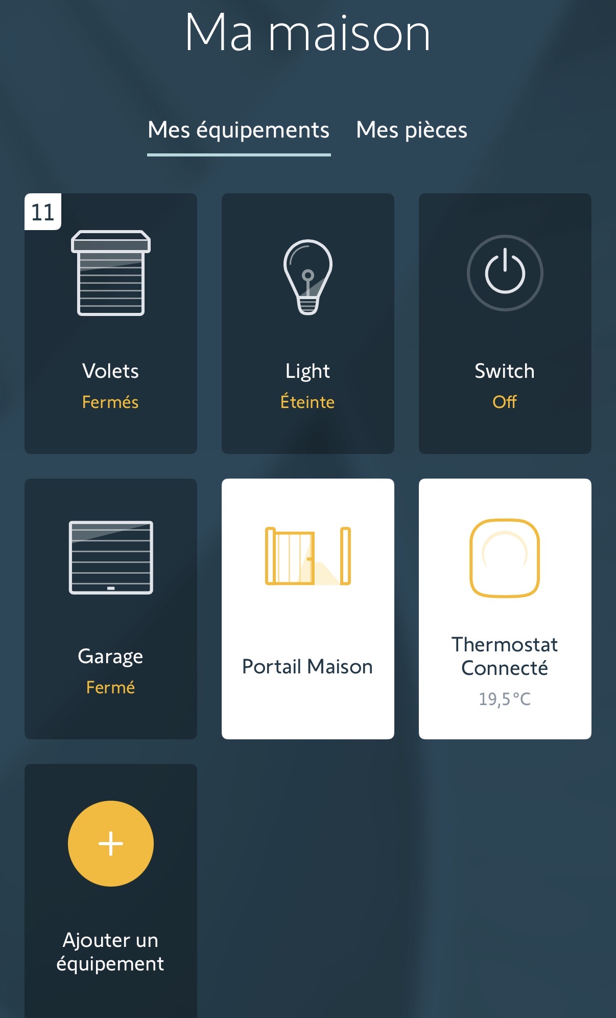

          &lt;div class=&quot;body-bd&quot;&gt;&lt;p&gt;Non Jean cela est impossible, il aurait fallu un moteur en Io pour avoir le retour d&amp;#39;informations.&lt;/p&gt;&lt;/div&gt;

          &lt;div class=&quot;body-bd&quot;&gt;&lt;p&gt;Comment puis je faire pour avoir le lien alors ? Est ce que si je prends une télécommande ou autre cela pourrait faire le lien ?&lt;/p&gt;&lt;/div&gt;

          &lt;div class=&quot;body-bd&quot;&gt;&lt;p&gt;Bonjour Jean,&lt;br /&gt;Je n&amp;#39;avais pas vu mais cela est normal car votre moteur est en RTS vous n&amp;#39;avez donc pas le retour d&amp;#39;information.&lt;br /&gt;Bonne journée,&lt;/p&gt;&lt;/div&gt;

          &lt;div class=&quot;body-bd&quot;&gt;&lt;p&gt;Bonjour Vanessa oui tout à fait il n’apparaît jamais en position fermé sur l’application&lt;/p&gt;&lt;/div&gt;

          &lt;div class=&quot;body-bd&quot;&gt;&lt;p&gt;Bonjour Jean,&lt;br /&gt;Et cela même si vous le piloter par Tahoma?&lt;/p&gt;&lt;/div&gt;

          &lt;div class=&quot;body-bd&quot;&gt;&lt;p&gt;Bonjour,&lt;br /&gt;Mon portail reste toujours affiché comme si il était ouvert sur la TaHoma alors que physiquement il est fermé avez vous une solution ?&lt;br /&gt;Le moteur a été acheté il y a quelques jours et la TaHoma début 2025 je vous ai mis la télécommande en photo ainsi que mon panneau de la TaHoma.&lt;br /&gt;Merci&lt;/p&gt;&lt;/div&gt;
