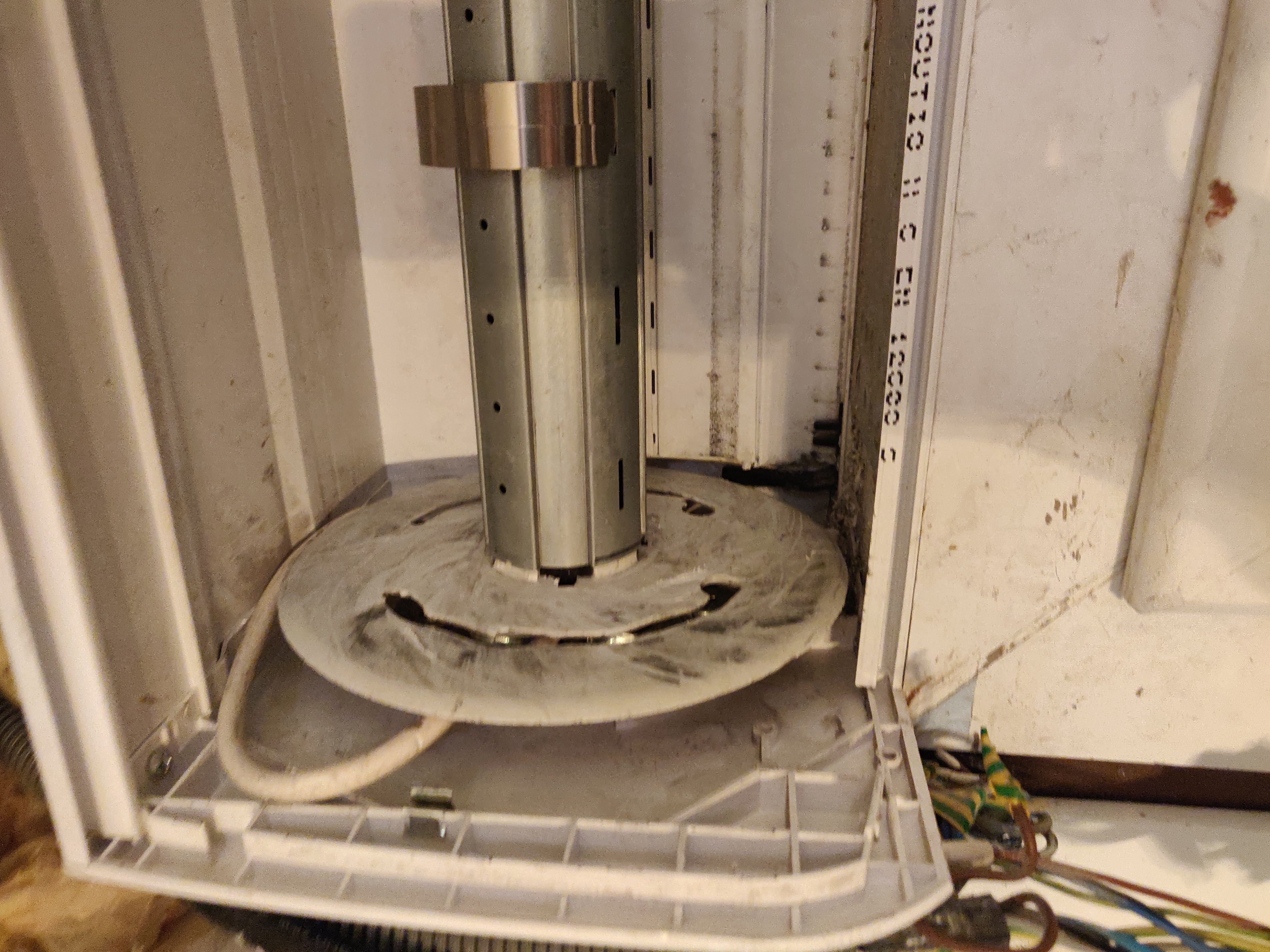

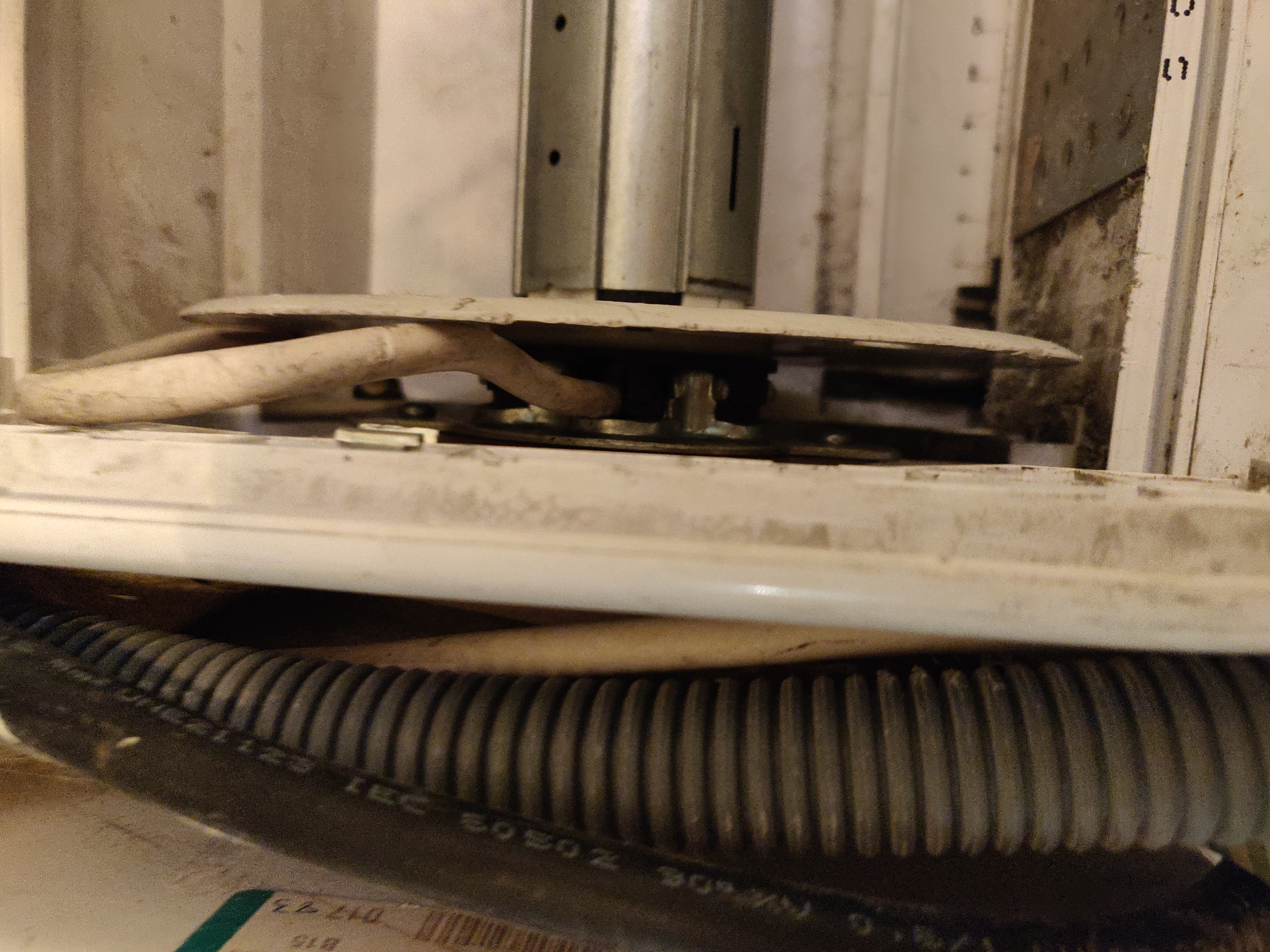

          &lt;div class=&quot;body-bd&quot;&gt;&lt;p&gt;Bonjour&lt;/p&gt;&lt;p&gt;Après changement du condensateur sur moteur de volet roulant IPSO 10, je n&amp;#39;arrive pas a régler la fin  course haut malgré la procédure (appui sur bouton rouge, indication sens descente, décrocher le tablier, remonter jusqu&amp;#39;au clic, raccrocher le tablier puis remonter). &lt;/p&gt;&lt;p&gt;Je dois toujours arrêter la montée.&lt;/p&gt;&lt;p&gt;Qu&amp;#39;est ce que je rate?&lt;/p&gt;&lt;p&gt;Merci de votre aide.&lt;/p&gt;&lt;/div&gt;
  <title>Réponse de Franck D.</title>
  <dc:creator>Franck D.</dc:creator>
          &lt;div class=&quot;body-bd&quot;&gt;&lt;p&gt;Voilà les photos&lt;/p&gt;&lt;/div&gt;

  <enclosure length="6019880" url="https://dimelo-answers-production.s3.eu-west-1.amazonaws.com/177/c52110a67c22e872/img_20180922_200422_original.jpg?bb28c87" type="image/jpeg" />
<enclosure length="5451889" url="https://dimelo-answers-production.s3.eu-west-1.amazonaws.com/177/a6fe817b6e60705b/img_20180922_200414_original.jpg?bb28c87" type="image/jpeg" />

          &lt;div class=&quot;body-bd&quot;&gt;&lt;p&gt;Voilà 2 photos de la flasque et du moteur en place (toutes les 2 volet baissé).&lt;/p&gt;&lt;p&gt;Merci&lt;/p&gt;&lt;/div&gt;

          &lt;div class=&quot;body-bd&quot;&gt;&lt;p&gt;Pouvez-vous faire une photo de la flasque et une du moteur en place?&lt;br /&gt;C&amp;#39;est impensable qu&amp;#39;un fabricant de menuiserie ne pense pas au détail de ce genre...? Ou alors, les coffres étaient-ils prévus d&amp;#39;origine pour des VR à manivelle ?&lt;/p&gt;&lt;/div&gt;
