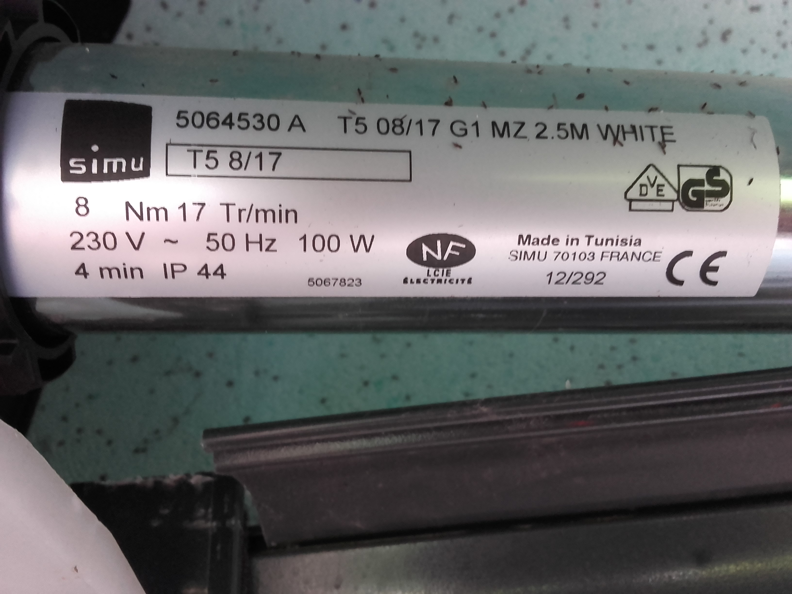

          &lt;div class=&quot;body-bd&quot;&gt;&lt;p&gt;Bonjour mon volet s&amp;#39;est bloqué à cause d&amp;#39;une lame qui s&amp;#39;est mise de travers. Depuis mon moteur est bloqué il ne ve plus monté ou descendre on entend qu&amp;#39;il force mais le système ne tourne pas même a la main il est bloqué&lt;br /&gt;Que dois je faire&lt;br /&gt;Merci&lt;/p&gt;&lt;/div&gt;

          &lt;div class=&quot;body-bd&quot;&gt;&lt;p&gt;Bon ben...couronne interne cassée.&lt;br /&gt;moteur HS.&lt;/p&gt;&lt;/div&gt;

          &lt;div class=&quot;body-bd&quot;&gt;&lt;p&gt;J&amp;#39;ai démonté le moteur mai il ne tourne pas c carrément bloqué&lt;/p&gt;&lt;/div&gt;

          &lt;div class=&quot;body-bd&quot;&gt;&lt;p&gt;Bonjour,&lt;br /&gt;Votre moteur n&amp;#39;est malheureusement plus garanti.&lt;br /&gt;Avez-vous essayé de faire tourner le moteur en dégrafant le tablier du tube?&lt;br /&gt;Avez-vous essayé de faire coulisser le tablier dans les coulisses et vérifié qu&amp;#39;aucune lam n&amp;#39;est pliée?&lt;/p&gt;&lt;/div&gt;
