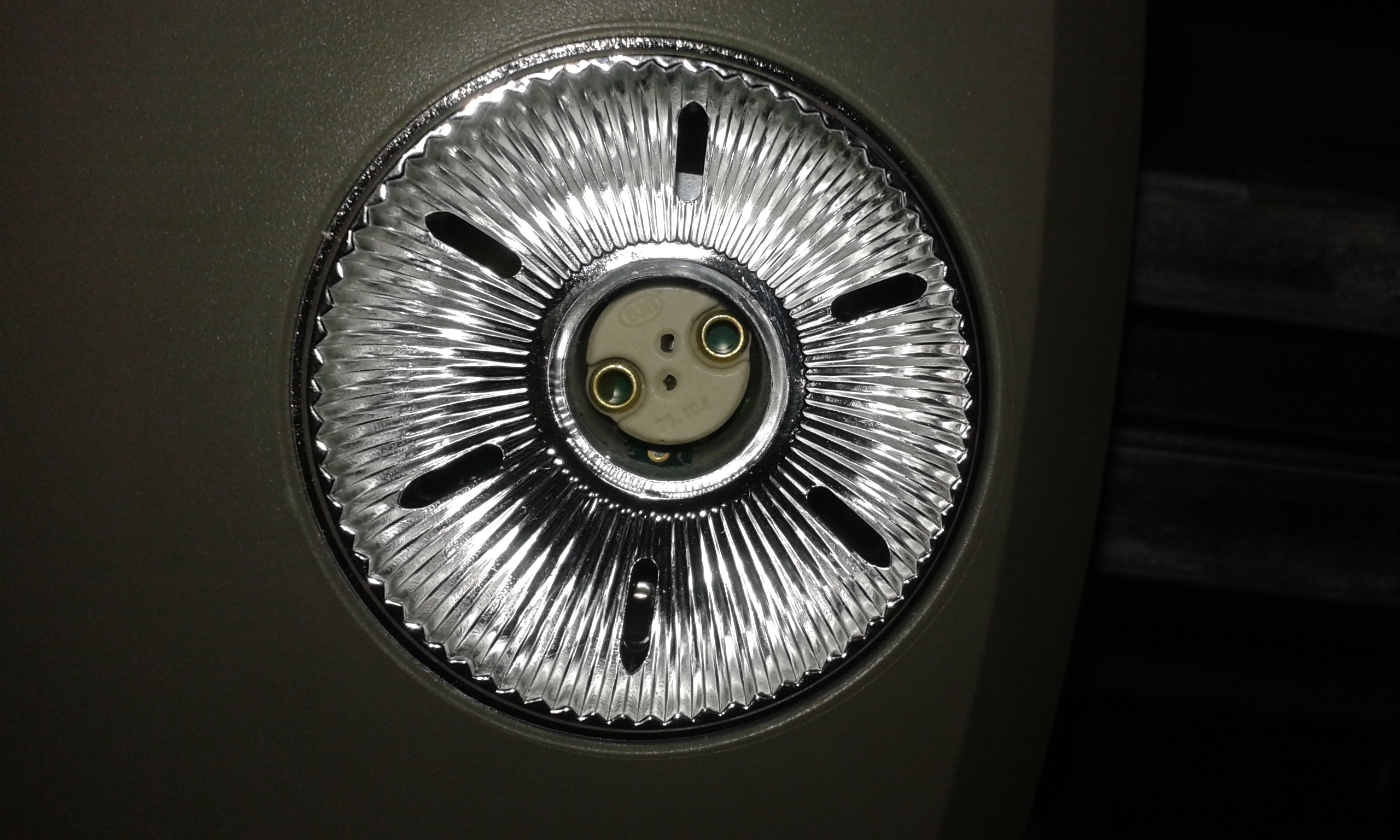

          &lt;div class=&quot;body-bd&quot;&gt;&lt;p&gt;Je n&amp;#39;ai pas la bonne ampoule. Ce n&amp;#39;est pas une GU4 ni une G4. Avez vous d&amp;#39;autres suggestions ???  Sachant que le culot ressemble beaucoup à un luminaire style GU10.&lt;/p&gt;&lt;/div&gt;
          &lt;div class=&quot;body-bd&quot;&gt;&lt;p&gt;Si l&amp;#39;entraxe des picots de l&amp;#39;ampoule fait ~4mm c&amp;#39;est du G4.&lt;br /&gt;Essuyez bien l&amp;#39;ampoule avec un chiffon avant de la mettre en place.&lt;br /&gt;Tenez-nous informés.&lt;/p&gt;&lt;/div&gt;

          &lt;div class=&quot;body-bd&quot;&gt;&lt;p&gt;Voici la photo&lt;br /&gt;Je vais voir les mesures&lt;/p&gt;&lt;/div&gt;

          &lt;div class=&quot;body-bd&quot;&gt;&lt;p&gt;Bonjour,&lt;/p&gt;&lt;p&gt;D&amp;#39;après la notice page 4 :&lt;/p&gt;&lt;p&gt;&amp;quot; Utiliser exclusivement une ampoule 24 V - 20 W type halogène G4 &amp;quot;&lt;/p&gt;&lt;p&gt;Mais il pourrait y avoir des variantes, donc, montrez photos du culot et de l&amp;#39;ampoule d&amp;#39;origine.&lt;/p&gt;&lt;/div&gt;

          &lt;div class=&quot;body-bd&quot;&gt;&lt;p&gt;Bonjour, &lt;br /&gt;La notice indique une G4.&lt;br /&gt;Pouvez vous mesurer l&amp;#39;entraxe des picots de l&amp;#39;ampoule livrée ?&lt;br /&gt;Nous faire une photo du culot.&lt;/p&gt;&lt;/div&gt;

          &lt;div class=&quot;body-bd&quot;&gt;&lt;p&gt;Là où on doit mettre l&amp;#39;ampoule, il y a écrit BJB 25.104&lt;br /&gt;Qui peut m&amp;#39;aider ???&lt;/p&gt;&lt;/div&gt;
