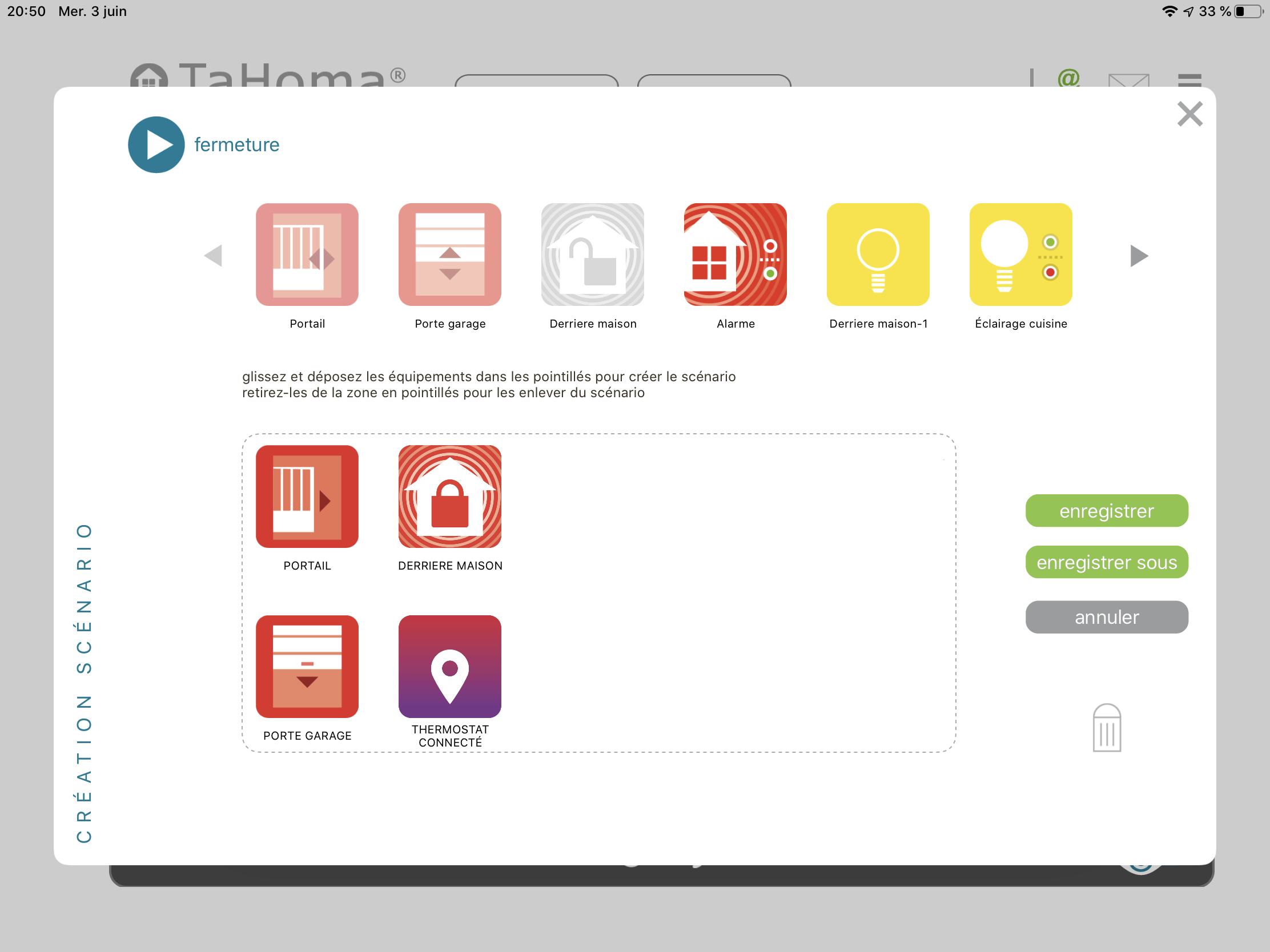

  <title>Réponse de michel P.</title>
  <dc:creator>michel P.</dc:creator>
          &lt;div class=&quot;body-bd&quot;&gt;&lt;p&gt;Bonsoir,&lt;br /&gt;Voici une image de ma TaHoma en fermeture &lt;br /&gt;Je ne me sert pas de télécommande mais uniquement mon iPhone&lt;br /&gt;Cordialement&lt;/p&gt;&lt;/div&gt;

  <title>Réponse de Stéphane</title>
  <dc:creator>Stéphane</dc:creator>
          &lt;div class=&quot;body-bd&quot;&gt;&lt;p&gt;Bonjour,&lt;br /&gt;J&amp;#39;aimerai faire le même scénario.&lt;br /&gt;Comment l&amp;#39;activer : avec télécommande alarme, télécommande portail ?&lt;br /&gt;Merci&lt;/p&gt;&lt;/div&gt;

          &lt;div class=&quot;body-bd&quot;&gt;&lt;p&gt;Bonjour,&lt;br /&gt;1) fermeture garage.&lt;br /&gt;2) fermeture portail.&lt;br /&gt;3) mise alarme en ON ou zone.&lt;/p&gt;&lt;p&gt;Attention, les scénario refusent le mise en Off d&amp;#39;une alarme.&lt;/p&gt;&lt;/div&gt;
