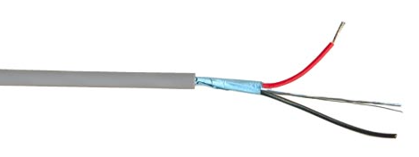

          &lt;div class=&quot;body-bd&quot;&gt;&lt;p&gt;Jean Luc rebonjour. Toujours en ce qui concerne le portier V300 est ce que je peux utiliser un cable de diamètre inférieur pour relier le 2ème moniteur au premier sachant que j&amp;#39;ai peu d&amp;#39;espace dans ma gaine. Quel est la minimum de diamètre de câble qu&amp;#39;on peut utiliser entre le 2 moniteurs sachant qu&amp;#39;ils sont distant de 28 mètres. Merci&lt;/p&gt;&lt;/div&gt;
          &lt;div class=&quot;body-bd&quot;&gt;&lt;p&gt;Bonjour Eugène&lt;/p&gt;&lt;p&gt;pour rester dans le sujet, faîtes &amp;quot;Répondre à cette question&amp;quot; afin d&amp;#39;éviter de créer un nouveau post.&lt;/p&gt;&lt;p&gt;Pour répondre à votre question un câble style &amp;quot;téléphone ou dît PTT&amp;quot; suffit à relier les deux moniteurs. (2 fils suffisent, un peu comme l&amp;#39;image)&lt;/p&gt;&lt;p&gt;Bonne journée !&lt;/p&gt;&lt;/div&gt;
