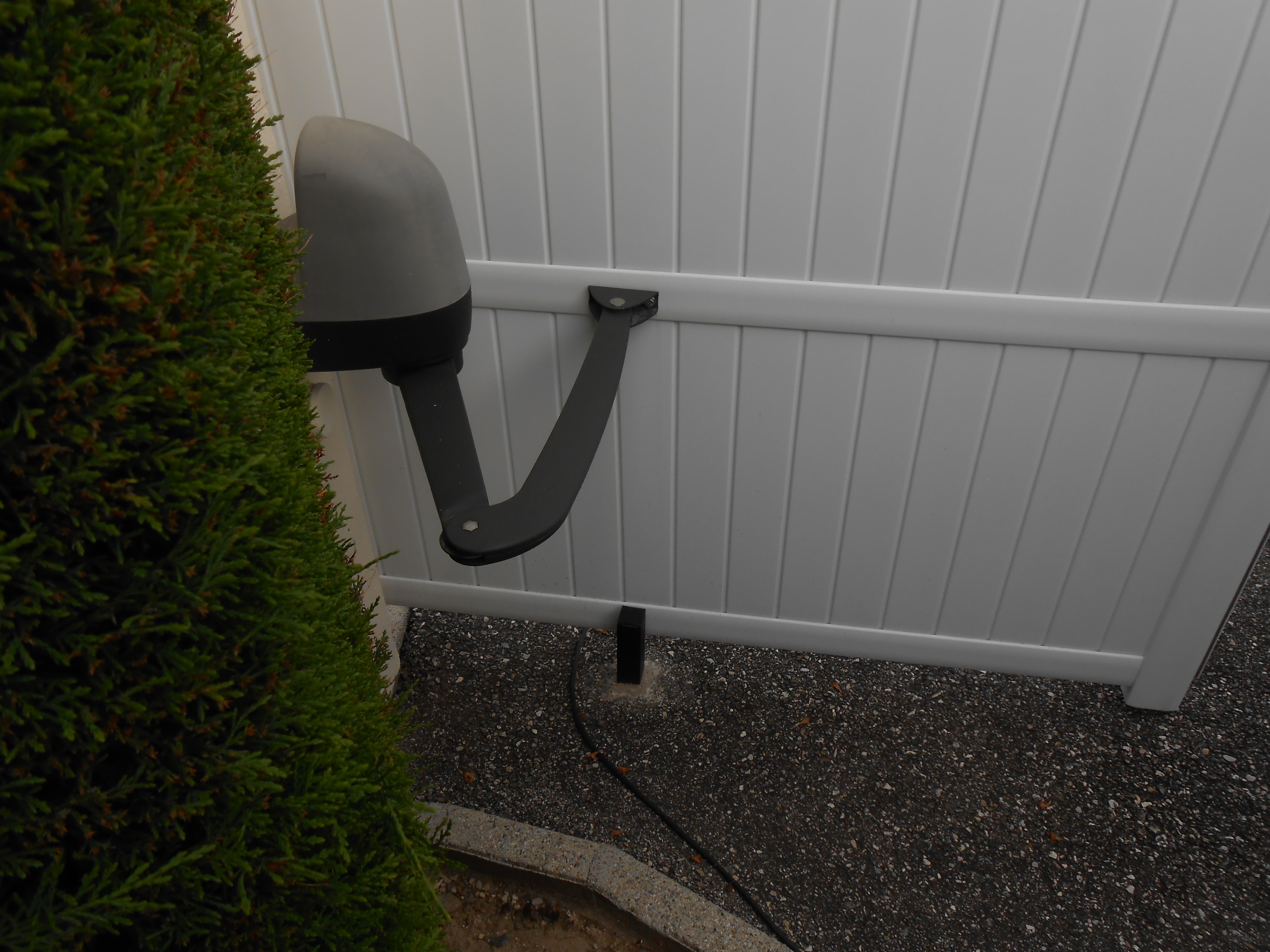

          &lt;div class=&quot;body-bd&quot;&gt;&lt;p&gt;Bonjour ce week-end j’ai poser ma motorisation sga6000 je voudrai savoir si les butée au sol sont obligatoire pour déterminé la fin de course?(Si je peut ouvrir mes deux ventaux à 90 degrés)&lt;/p&gt;&lt;/div&gt;
          &lt;div class=&quot;body-bd&quot;&gt;&lt;p&gt;Absolument:&lt;br /&gt;1) posez les butées.&lt;br /&gt;2) faire une RAZ.&lt;br /&gt;3) lancez un auto apprentissage;&lt;/p&gt;&lt;/div&gt;

          &lt;div class=&quot;body-bd&quot;&gt;&lt;p&gt;Il faut que je fasse une remise à zero puis que j’installe mes butée et relancer les moteurs pour une initialisation ?&lt;/p&gt;&lt;/div&gt;
          &lt;div class=&quot;body-bd&quot;&gt;&lt;p&gt;Bonjour,&lt;br /&gt;peut importe l&amp;#39;angle d&amp;#39;ouverture, les butées au sol d&amp;#39;ouverture et de fermeture sont obligatoires.&lt;/p&gt;&lt;/div&gt;
