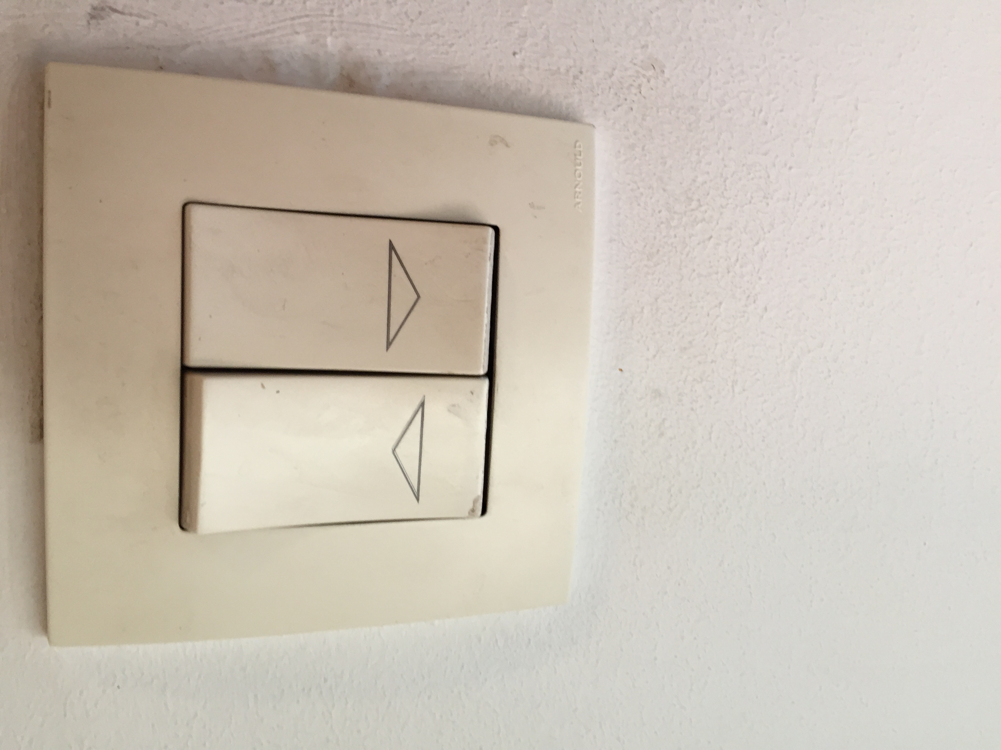

          &lt;div class=&quot;body-bd&quot;&gt;&lt;p&gt;Bonjour&lt;br /&gt;J&amp;#39;ai un vieux modele de volet roulant électrique qui se règle via 2 vis plastique, 1 blanche et une jaune.&lt;br /&gt;Aujourd&amp;#39;hui, après un incident de descente (résolu) je dois régler les butées hautes et basses. &lt;br /&gt;La butée haute  = ok (vis blanche)&lt;br /&gt;La butée basse = non, enfin je pense car le volet fini bien par s&amp;#39;arrêter mais en tendant l&amp;#39;oreille j&amp;#39;entends toujours un bourdonnement de moteur électrique sous tension (qui ne s arrête que si je touche l&amp;#39;interrupteur après la fin de descente.&lt;br /&gt;ci joint les photos.&lt;br /&gt;Je n ai pas réussi a deviner la procédure pour la vis jaune (et butée basse)??&lt;br /&gt;Merci pour votre aide&lt;/p&gt;&lt;/div&gt;
          &lt;div class=&quot;body-bd&quot;&gt;&lt;p&gt;ok, j&amp;#39;avais mal vu !&lt;br /&gt;C&amp;#39;est encore plus facile.&lt;br /&gt;Vous amener le tablier à 2cm du haut avec l&amp;#39;inter, allez-y par saccades pour le stopper le plus haut possible. Ensuite tourner la vis jaune pour peaufiner la position haute.&lt;br /&gt;Descendez le tablier à qqs cm du bas et peaufiner  en tournant la molette blanche.&lt;/p&gt;&lt;/div&gt;

          &lt;div class=&quot;body-bd&quot;&gt;&lt;p&gt;@M le M: cette procédure ne fonctionne pas, ce ne sont pas les mêmes boutons (les miens se vissent et ceux d cela videos sont a 2 positions (enfoncé/poussé))&lt;/p&gt;&lt;/div&gt;
          &lt;div class=&quot;body-bd&quot;&gt;&lt;p&gt;Bonjour,&lt;br /&gt;Voici la manip,&lt;br /&gt;&lt;a href=&quot;https://youtu.be/oHQs-5ku100&quot; rel=&quot;nofollow&quot;&gt;https://youtu.be/oHQs-5ku100&lt;/a&gt;&lt;/p&gt;&lt;/div&gt;
