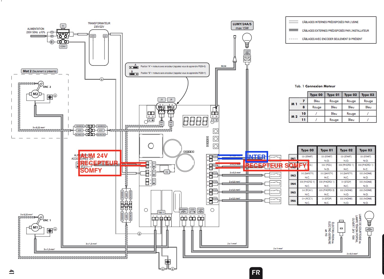

          &lt;div class=&quot;body-bd&quot;&gt;&lt;p&gt;Via le V100 c&amp;#39;est niet....!&lt;br /&gt;Via le RX Somfy est une TC c&amp;#39;est peut être possible si de IN3 à IN6 il y a un contact piéton.&lt;br /&gt;pour le savoir, à l&amp;#39;aide d&amp;#39;une boucle en fil électrique rigide faites un bref contact sur les borniers.&lt;/p&gt;&lt;/div&gt;

          &lt;div class=&quot;body-bd&quot;&gt;&lt;p&gt;Bonjour,&lt;br /&gt;je possède un moteur de portail coulissant DEA NET24N, sur lequel j&amp;#39;ai branché un récepteur RTS pour le gérer par TAHOMA. Le portail est branché sur un interphone V100. Si j&amp;#39;ai bien suivi les différents post ici, l&amp;#39;ouverture piéton est impossible par le filaire depuis l&amp;#39;interphone, je me demandais si je pouvais brancher l&amp;#39;ouverture piéton sur le prog 2 du récepteur extérieur, et ensuite enregistrer la programmation 2 sur une fonction de l&amp;#39;interphone. Est ce réalisable?&lt;br /&gt;Cordialement,&lt;br /&gt;Anthony&lt;/p&gt;&lt;/div&gt;

          &lt;div class=&quot;body-bd&quot;&gt;&lt;p&gt;Bonjour,&lt;br /&gt;le canal 1 est branché sur les bornes 26 et 27 (voir schéma en pj complété).&lt;/p&gt;&lt;/div&gt;

          &lt;div class=&quot;body-bd&quot;&gt;&lt;p&gt;Bonjour,&lt;br /&gt;Pouvez-nous dire sur quel bornier de votre moteur vous avez raccordé le canal 1 du RX Somfy?&lt;br /&gt;pour une ouverture piéton + totale ce sera de toute façon impossible via le V100.&lt;/p&gt;&lt;/div&gt;
