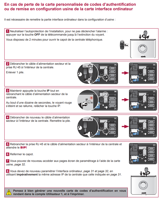

          &lt;div class=&quot;body-bd&quot;&gt;&lt;p&gt;Bonjour Patrick&lt;/p&gt;&lt;p&gt;Il faut réinitialiser votre alarme selon cette procédure. Il faudra réenregistrer chaque élément.&lt;/p&gt;&lt;p&gt;Bonne journée !&lt;/p&gt;&lt;/div&gt;

          &lt;div class=&quot;body-bd&quot;&gt;&lt;p&gt;il y a un an aorès l&amp;#39;installation de PROTEXIOM GSM, j&amp;#39;ai changé le mot de passe installateur (2222) et je l&amp;#39;ai perdu. Comment puis-je faire ?&lt;/p&gt;&lt;/div&gt;
          &lt;div class=&quot;body-bd&quot;&gt;&lt;p&gt;Bonjour,&lt;br /&gt;Vous ne pouvez pas le retrouver !&lt;br /&gt;Il faudra faire une RAZ totale usine et tout reprogrammer.&lt;/p&gt;&lt;/div&gt;
