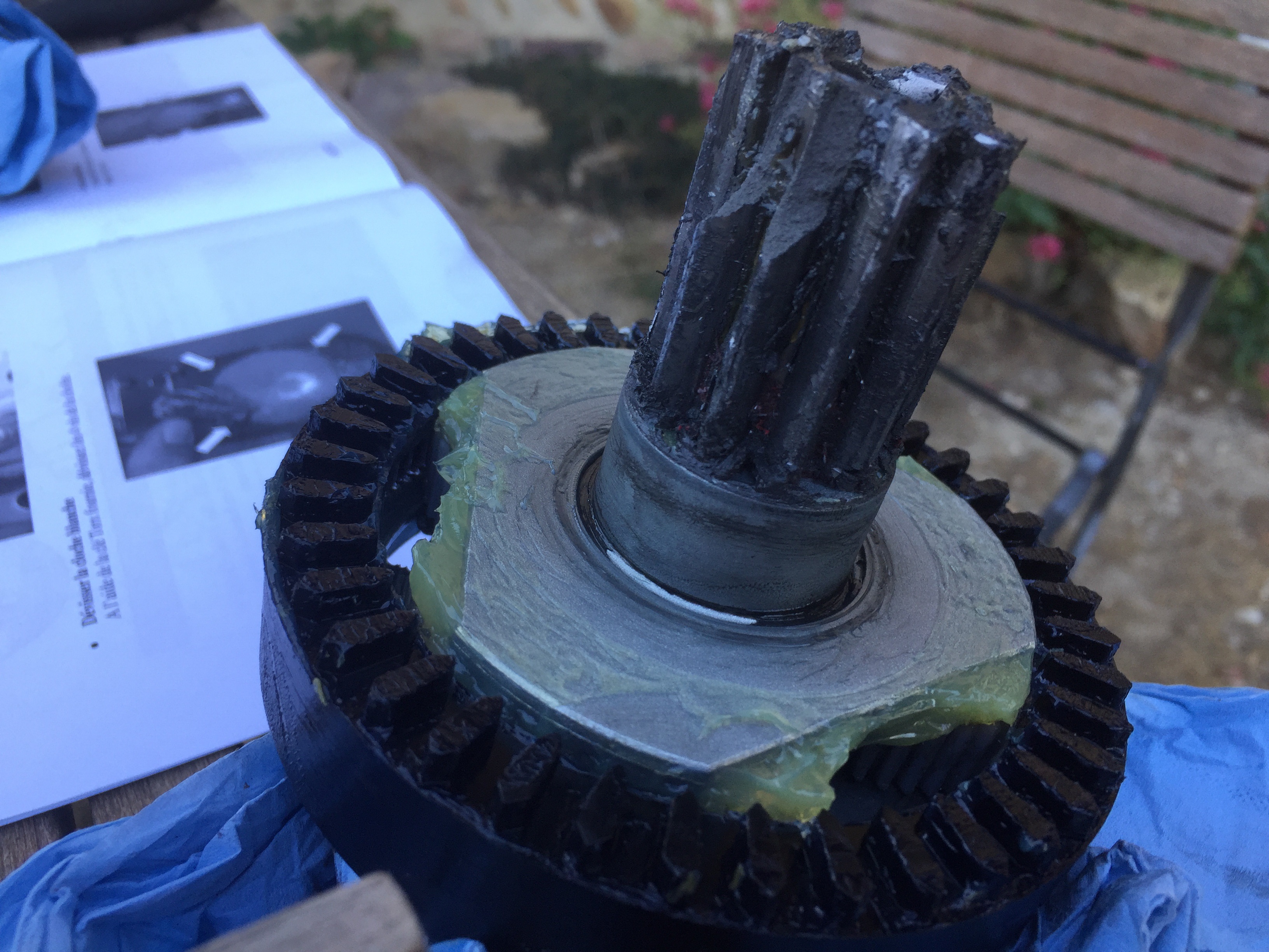

          &lt;div class=&quot;body-bd&quot;&gt;&lt;p&gt;Selon moi, sans même poser la question, c&amp;#39;est un bon choc dans le portail.&lt;/p&gt;&lt;/div&gt;

          &lt;div class=&quot;body-bd&quot;&gt;&lt;p&gt;Je voudrai remplacer l&amp;#39;axe car il y a des dents qui ont cassé: voir photo jointe&lt;/p&gt;&lt;/div&gt;
          &lt;div class=&quot;body-bd&quot;&gt;&lt;p&gt;Bonjour&lt;/p&gt;&lt;p&gt;Cette pièce ne devrait pas casser.&lt;/p&gt;&lt;p&gt;Avez-vous une idée sur la cause qui l&amp;#39;a provoquée ?&lt;/p&gt;&lt;/div&gt;
          &lt;div class=&quot;body-bd&quot;&gt;&lt;p&gt;Bonjour,&lt;br /&gt;Cette pièce ne se fait pas en fourniture, il faudra remplacer le moteur.&lt;br /&gt;Quel âge à t&amp;#39;il ?&lt;br /&gt;Comment cet axe à t-il pu ce casser ainsi ?&lt;br /&gt;&lt;a href=&quot;https://boutique.somfy.fr/moteur-seul-pour-evolvia-400-450-passeo-800.html&quot; rel=&quot;nofollow&quot;&gt;https://boutique.somfy.fr/moteur-seul-pour-evolvia-400-45...&lt;/a&gt;&lt;/p&gt;&lt;/div&gt;
