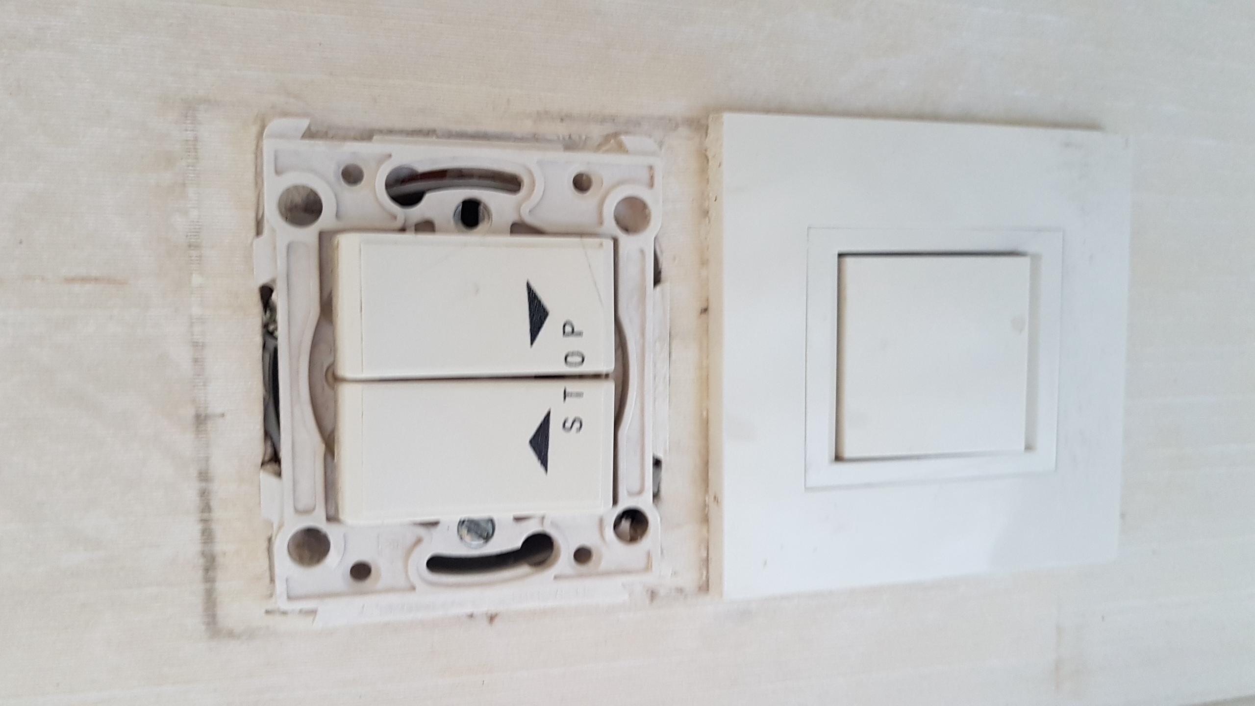

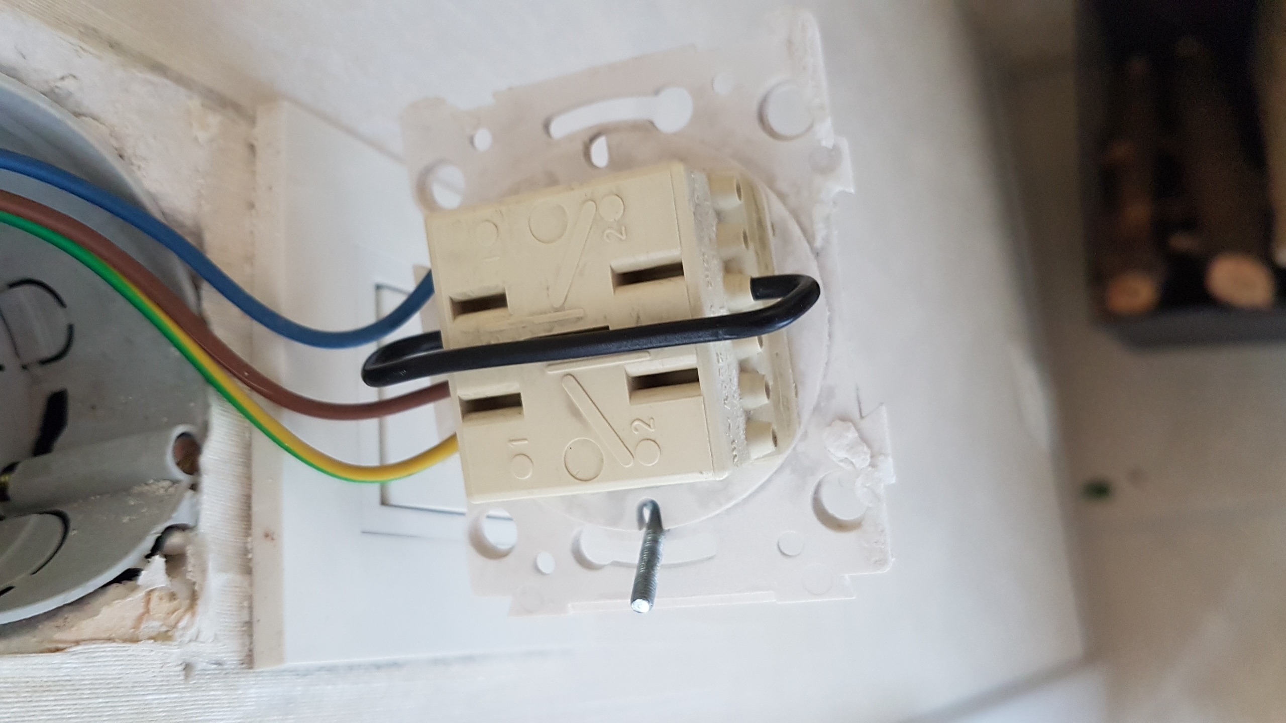

          &lt;div class=&quot;body-bd&quot;&gt;&lt;p&gt;Bjr  J&amp;#39;ai acquis une maison avec une vielle installation Somfy 6volets Tout fonctionnait bien et plus rien ??! Je change la pile Rien Un installateur Somfy passe Houlala trop vieux  Dans le grenier câbles boitiers ?? Personne n y comprend qq chose  ? Que faire ?&lt;br /&gt;Merci de votre aide &lt;br /&gt;Installation Royan 17200&lt;/p&gt;&lt;/div&gt;
          &lt;div class=&quot;body-bd&quot;&gt;&lt;p&gt;Ok, je comprends mieux !&lt;br /&gt;Seulement voilà ! Si vous avez une télécommande qui pilote tous les VR simultanément, il y a forcément quelque part un récepteur, et, c&amp;#39;est probablement lui le fautif.&lt;/p&gt;&lt;/div&gt;

          &lt;div class=&quot;body-bd&quot;&gt;&lt;p&gt;Photos d&amp;#39;un interrupteur&lt;/p&gt;&lt;/div&gt;
