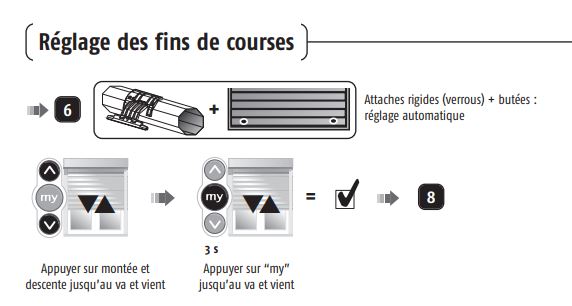

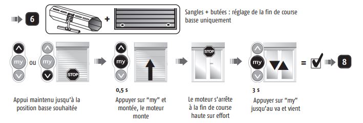

          &lt;div class=&quot;body-bd&quot;&gt;&lt;p&gt;volets avec butées et verrous. Moteur changé. &lt;br /&gt; je n&amp;#39;arrive pas à modifier la fin de course bas (elle s&amp;#39;arrète en force et avec du bruit. Le moteur monte et descend correctement. La position haute est parfaite.&lt;/p&gt;&lt;/div&gt;
          &lt;div class=&quot;body-bd&quot;&gt;&lt;p&gt;Bonjour,&lt;br /&gt;Etes-vous certain qu&amp;#39;il s&amp;#39;agit bien de verrous ?&lt;br /&gt;Ce que vous décrivez ressemble curieusement à un réglage avec sangle.&lt;/p&gt;&lt;/div&gt;
