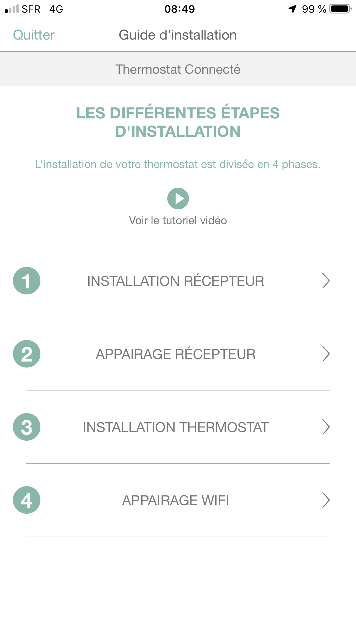

          &lt;div class=&quot;body-bd&quot;&gt;&lt;p&gt;La dernière étape sur l&amp;#39;appairage ne fonctionne pas, malgré plusieurs tentative, il recherche en permanence le thermostat. Le code Wifi est bon, la passerelle GATEWAY est reconnu et active sur mon iphone. L&amp;#39;application recherche le thermostat sans le trouver à priori. J&amp;#39;ai enlevé les piles et appuyer sur le RST pour transmission mais rien à y faire le gateway clignote vert et rouge.&lt;/p&gt;&lt;/div&gt;

          &lt;div class=&quot;body-bd&quot;&gt;&lt;p&gt;Bonjour Monsieur,&lt;/p&gt;&lt;p&gt;Nous avons un souci serveur suite à une maintenance ce matin à 5h.&lt;br /&gt;Nous nous excusons pour ce désagrément, nous travaillons à redémarrer les serveurs dès que possible.&lt;br /&gt;L&amp;#39;analyse de votre thermostat indique qu&amp;#39;il est toujours opérationnel.&lt;/p&gt;&lt;p&gt;Merci pour votre compréhension.&lt;br /&gt;Je reviens vers vous dès que nos services sont rétablis.&lt;br /&gt;Bonne journée&lt;/p&gt;&lt;/div&gt;

          &lt;div class=&quot;body-bd&quot;&gt;&lt;p&gt;Bonjour, &lt;br /&gt;le problème n&amp;#39;est pas résolu. C&amp;#39;est bien ça le problème que je fais remonter, c&amp;#39;est uniquement lorsque je réveille le thermostat que je peux utiliser l&amp;#39;application...&lt;br /&gt;Pour information, dans l&amp;#39;après-midi, vers 15h, sans action sur le Thermostat, l&amp;#39;application a fonctionné 5 mins.&lt;/p&gt;&lt;/div&gt;

          &lt;div class=&quot;body-bd&quot;&gt;&lt;p&gt;Bonjour Monsieur,&lt;/p&gt;&lt;p&gt;Nous avons vérifié nos services, et la gateway communique bien avec notre serveur.&lt;br /&gt;Le thermostat est bien sur notre dernière version, pourriez-vous confirmer ce soir en réveillant votre thermostat s’il se connecte de nouveau?&lt;/p&gt;&lt;p&gt;Merci,&lt;br /&gt;Bonne soirée,&lt;/p&gt;&lt;/div&gt;

          &lt;div class=&quot;body-bd&quot;&gt;&lt;p&gt;Ok merci de votre réponse. &lt;br /&gt;J’attends votre retour, car depuis lundi j’essaie de faire fonctionner votre thermostat...&lt;br /&gt;Pour résumer entre:&lt;/p&gt;&lt;ul&gt;&lt;li&gt;le problème d’ios12&lt;/li&gt;&lt;li&gt;le problème sur vos bases de données qui ne le rendait pas accessible le thermostat&lt;/li&gt;&lt;li&gt;et maintenant la connexion qui coupe et qui m’empêche de contrôler à distance mon thermostat connecté ça fait beaucoup.&lt;/li&gt;J’ai Beaucoup de patience, je ne pense pas que ça doit le cas de tout le monde. &lt;br /&gt;Merci de votre réponse.&lt;/p&gt;&lt;/div&gt;

          &lt;div class=&quot;body-bd&quot;&gt;&lt;p&gt;Merci pour votre retour.&lt;/p&gt;&lt;p&gt;Nous sommes en train de vérifier nos logs sur notre serveur pour confirmation.&lt;br /&gt;Nous revenons vers vous dès que nous avons plus d&amp;#39;information.&lt;/p&gt;&lt;p&gt;Merci,&lt;/p&gt;&lt;/div&gt;

          &lt;div class=&quot;body-bd&quot;&gt;&lt;p&gt;Pour répondre à la question, oui il se reconnecte uniquement lorsque je le réveille et dans l’applixetion Tout est ok. &lt;br /&gt; Ensuite 1/2h plus tard à peu près, je ne le vois dans l’application. &lt;br /&gt;Je ne comprends pas, car hier après votre manipulation vers midi, ça a fonctionné toute l’ares Midi et soirée. C’est dans la nuit que j’ai perdu la connexion.&lt;/p&gt;&lt;/div&gt;

          &lt;div class=&quot;body-bd&quot;&gt;&lt;p&gt;Bonjour Monsieur,&lt;/p&gt;&lt;p&gt;Voulez-vous dire que le thermostat ne se reconnecte que lorsque vous le réveillez?&lt;br /&gt;Si cela est le cas, pourriez-vous effectuer la procédure suggérée afin de confirmer si cela peut résoudre le problème?&lt;/p&gt;&lt;p&gt;Merci&lt;/p&gt;&lt;/div&gt;

          &lt;div class=&quot;body-bd&quot;&gt;&lt;p&gt;Bonjour,&lt;br /&gt;Non pas de perte de connexion.&lt;br /&gt;Par contre lorsque je réveille le thermostat, la connexion devient verte sur le gateway et je vois la température dans l’application. &lt;br /&gt;Pas pratique ...&lt;/p&gt;&lt;/div&gt;

          &lt;div class=&quot;body-bd&quot;&gt;&lt;p&gt;Bonjour Monsieur,&lt;/p&gt;&lt;p&gt;Pouvez-vous confirmer que vous n&amp;#39;avez pas de perte de connexion internet dans votre logement?&lt;br /&gt;Normalement, après des pertes de connexion internet, le thermostat doit se reconnecter tout seul.&lt;/p&gt;&lt;p&gt;Si ce n&amp;#39;est pas le cas, pouvez-vous effectuer un appui sur le bouton RST pendant 7 secondes jusqu&amp;#39;au clignotement des LEDs et vérifier si la connexion est effective par la suite?&lt;/p&gt;&lt;p&gt;Merci,&lt;br /&gt;Bonne journée&lt;/p&gt;&lt;/div&gt;

          &lt;div class=&quot;body-bd&quot;&gt;&lt;p&gt;Bonjour,&lt;br /&gt;A nouveau un problème ce matin. &lt;br /&gt;Le thermostat via l’application ne semble pas connecté. Le votant bleu/blanc clignote sur la Gateway. Lorsque je réveille réveille le thermostat intérieur, la connexion est de nouveau active. &lt;br /&gt;Qu’elle est la solution pour être tjs connecté ? Merci.&lt;/p&gt;&lt;/div&gt;

          &lt;div class=&quot;body-bd&quot;&gt;&lt;p&gt;Ça fonctionne enfin ! &lt;br /&gt;Merci beaucoup pour votre aide.&lt;/p&gt;&lt;/div&gt;

          &lt;div class=&quot;body-bd&quot;&gt;&lt;p&gt;Bonjour,&lt;/p&gt;&lt;p&gt;Pourriez-vous réessayer s&amp;#39;il vous plait? Nous avons détaché le thermostat 174706690787 de votre compte.&lt;/p&gt;&lt;p&gt;Merci,&lt;br /&gt;Bonne journée&lt;/p&gt;&lt;/div&gt;
