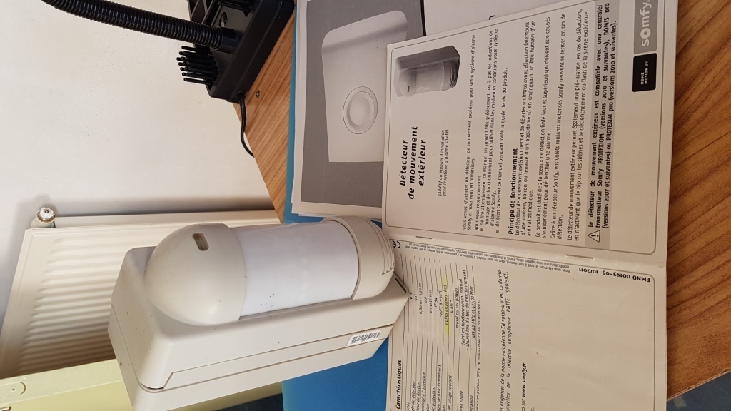

          &lt;div class=&quot;body-bd&quot;&gt;&lt;p&gt;Bonjour.&lt;br /&gt;Système alarme Protexiom installé depuis 2015.&lt;br /&gt;Fonctionnement nominal SAUF :&lt;br /&gt;Malgré le bon réglage des capteurs de mouvements (2) extérieurs, ceux ci peinent   parfois à détecter un mouvement. Il faut passer doucement et plusieurs fois devant le détecteur.&lt;br /&gt;J&amp;#39;ai bien ajusté détection et distance, cela ne change rien.&lt;br /&gt;En fait je m&amp;#39;aperçois que ce sont les trois piles (AAA) qui faiblissent plutôt vite (en 4 mois leur tension faiblit de trop)(sur les deux détecteurs)&lt;br /&gt;La qualité des piles n&amp;#39;est pas en cause, ce sont les meilleures qui sont utilisées.&lt;br /&gt;Nous sommes loin de l&amp;#39;autonomie annoncée dans le manuel (4 ans, un peu fantaisiste d&amp;#39;ailleurs)&lt;br /&gt;Avez vous un retex sur ce problème qui nécessite en fait de changer les piles tous les 4 mois si on veut garder les mêmes performances .&lt;br /&gt;Merci&lt;/p&gt;&lt;/div&gt;

          &lt;div class=&quot;body-bd&quot;&gt;&lt;p&gt;Bonjour&lt;br /&gt;La sensibilité est en position normale.&lt;br /&gt;La distance sur C soit 5m&lt;br /&gt;Le switch est bien sur OFF (mis après le test)&lt;br /&gt;Il n&amp;#39;y a aucun obstacle mobile sur le faisceau, les deux capteurs sont à 1 m de hauteur, le sol est en dur devant eux et parfaitement plat.&lt;br /&gt;La position C étant adaptée à l’endroit. Pas de soleil direct non plus&lt;br /&gt;Je ne vois pas quoi dire d&amp;#39;autre.&lt;br /&gt;Actuellement, en raison de travaux, l&amp;#39;un des deux est démonté. Je vais voir si je peux mesurer un courant de conso du capteur afin de se faire une idée.&lt;br /&gt;Merci de votre aide.&lt;/p&gt;&lt;/div&gt;

          &lt;div class=&quot;body-bd&quot;&gt;&lt;p&gt;C&amp;#39;est le même que l&amp;#39;un des miens.&lt;br /&gt;Serait-il possible de ma faire un croquis de son emplacement? et de son environnement.&lt;br /&gt;Indiquez-moi également les valeurs de sensibilité et surtout si le test de detection est sur off ou On (gros consommateur si sur On).&lt;/p&gt;&lt;/div&gt;

          &lt;div class=&quot;body-bd&quot;&gt;&lt;p&gt;Bonjour.&lt;br /&gt;Le réglage de portée est adapté à la distance à couvrir entre deux murs et sur une cour. Soit environ sur 5m, position C du détecteur. &lt;br /&gt;La ref je ne vois pas. 1054  01 peut être ?&lt;/p&gt;&lt;/div&gt;

          &lt;div class=&quot;body-bd&quot;&gt;&lt;p&gt;Il y a 4 modèles exter.&lt;br /&gt;Je possède l&amp;#39;un d&amp;#39;eux, 1ère génération.&lt;br /&gt;Est-ce le même que vous avez?&lt;br /&gt;Franchement, j&amp;#39;en suis enchanté.&lt;br /&gt;La seule variante sur la portée que j&amp;#39;ai pu constater est la clarté. La nuit il porte moins loin.&lt;br /&gt;Avez-vous tenté de baisser la portée pour en améliorer la puissance?&lt;/p&gt;&lt;/div&gt;

          &lt;div class=&quot;body-bd&quot;&gt;&lt;p&gt;Il n&amp;#39;y a pas de ref sur les détecteurs ni sur la notice! . Il s&amp;#39;agit du seul modèle extérieur (modèle 2015/2017).&lt;br /&gt;Votre analyse sur la coupure et non sur une avance droite est exacte.&lt;br /&gt;Ce n&amp;#39;est pas réellement le souci. Comme les piles sont faibles, la détection, parfois même en coupure ne fonctionne pas. et en distance c&amp;#39;est idem. Le problème est vraiment vérifié quand les piles sont plus faibles. En 4 mois leur tension à vide est déjà à 1,35 V ce qui est déjà faible. Cela fait un an que c&amp;#39;est ainsi. Je me demande d&amp;#39;ailleurs si cela n&amp;#39;est pas comme ça en fonctionnement &amp;quot;normal&amp;quot;. De toute façon, des piles AAA pour ce capteur sont trop faibles en capacité.&lt;/p&gt;&lt;/div&gt;

          &lt;div class=&quot;body-bd&quot;&gt;&lt;p&gt;Bonjour Maurice,&lt;br /&gt;Pouvez-vous donner la réf de vos 2 DME.&lt;br /&gt;Le fonctionnement de ceux-ci est par coupure franche du faisceau, c&amp;#39;est à dire, pas par une coupure très douce en marchant de D/G.&lt;br /&gt;De plus, la coupure ne s&amp;#39;opère pas si vous marchez vers lui.&lt;/p&gt;&lt;p&gt;J&amp;#39;ai 3 DME qui donnent pleinement satisfaction, les piles ont déjà 3 ans.&lt;/p&gt;&lt;p&gt;Ce serait plus que curieux que vos 2 DME soient défectueux?&lt;/p&gt;&lt;/div&gt;
