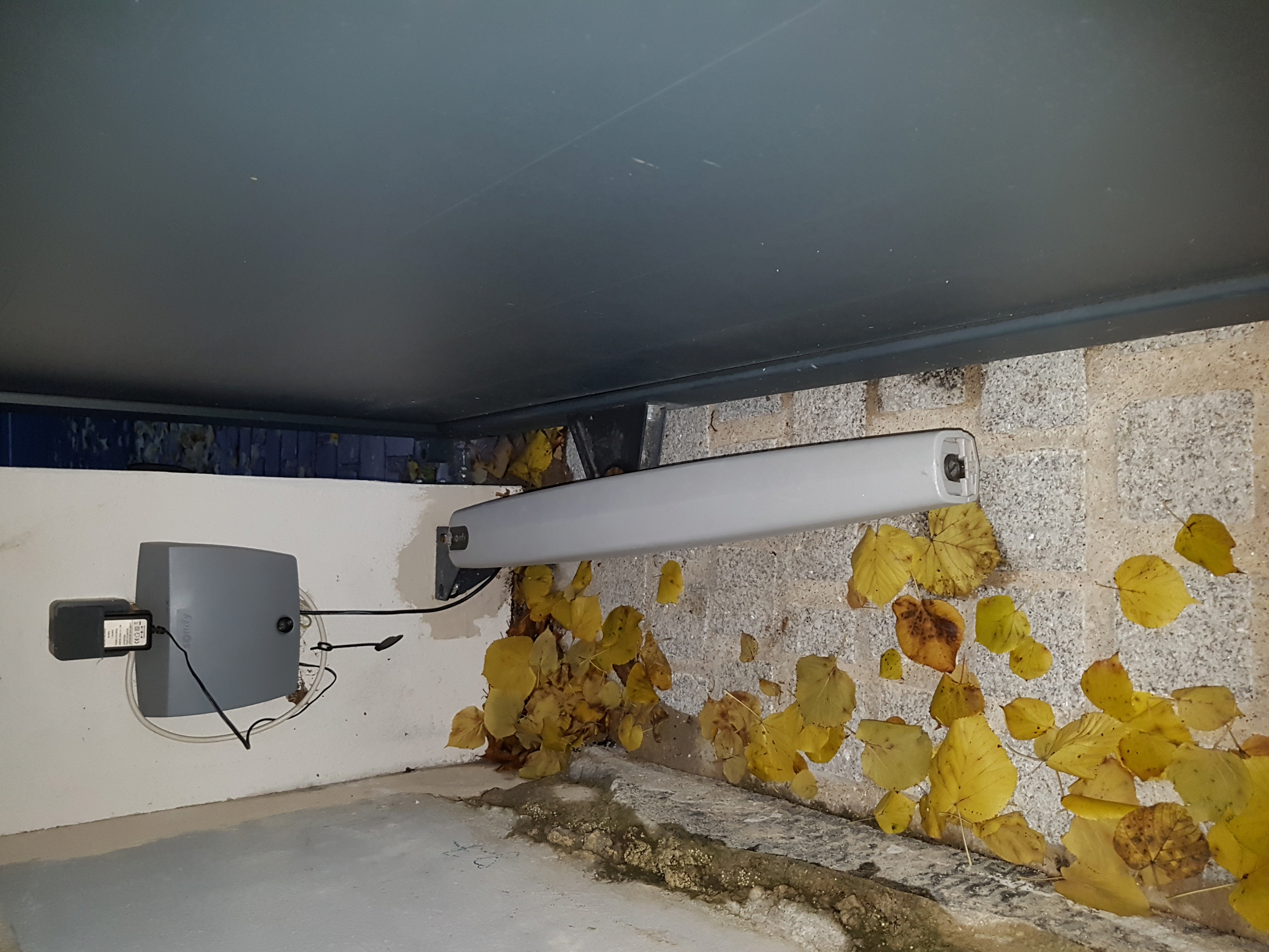

          &lt;div class=&quot;body-bd&quot;&gt;&lt;p&gt;Des vérins au ras du sol n&amp;#39;est quant même pas bien conseillé !&lt;br /&gt;Est-ce qu&amp;#39;un entretien périodique au vis et noix est consacré?&lt;/p&gt;&lt;/div&gt;

          &lt;div class=&quot;body-bd&quot;&gt;&lt;p&gt;A la vue de ce qu&amp;#39;il y a au bas du coffret on peut imaginer la cause à l&amp;#39;intérieur et ne pas être surpris.&lt;/p&gt;&lt;p&gt;Photos de l&amp;#39;intérieur ?&lt;/p&gt;&lt;p&gt;Même question pour ce transfo !&lt;/p&gt;&lt;/div&gt;

          &lt;div class=&quot;body-bd&quot;&gt;&lt;p&gt;Bonjour,&lt;br /&gt;C&amp;#39;est quoi ce transfo?&lt;br /&gt;Une photo de l’intérieur du coffret avec le témoin concerné serait un plus.&lt;br /&gt;A priori vos vérins sont ok.&lt;/p&gt;&lt;/div&gt;

          &lt;div class=&quot;body-bd&quot;&gt;&lt;p&gt;Bonjour,&lt;br /&gt;Le temps ayant été assez sec je n&amp;#39;ai pas pu répondre plus tot, mais les 3 derniers jours de pluie sur la région parisienne ont eu raison de mon portail...&lt;br /&gt;Il est bloqué en position ouverte, le gyrophare clignote, tous les voyants à l&amp;#39;intérieur du boitier sont éteints (et lorsque j&amp;#39;ai appuyé sur l&amp;#39;interrupteur à l&amp;#39;intérieur du boitier, le bouton du bas s&amp;#39;est allumé rouge). Aucune reaction à la telecommande.&lt;br /&gt;Comme demandé j&amp;#39;envoie qq photos j&amp;#39;espere qu&amp;#39;elles aideront.&lt;br /&gt;Merci pour votre aide.&lt;br /&gt;Cdt,&lt;/p&gt;&lt;/div&gt;

          &lt;div class=&quot;body-bd&quot;&gt;&lt;p&gt;Bonjour,&lt;br /&gt;Dès qu&amp;#39;il pleut mon portal ne s&amp;#39;ouvre plus. La commande d&amp;#39;ouverture semble arriver aux 2 bras du moteur puisque ceux-ci tournent dans le vide un court instant avant de s&amp;#39;arreter (sans avoir fait bouger le portail). &lt;br /&gt;Pour résoudre le probleme je dois ouvrir la trappe en bout de chaque vérin, et dévisser puis revisser légerement. En général, apres cette manipulation cela fonctionne de nouveau.&lt;br /&gt;Auriez vous une idée sur l&amp;#39;origine de ce problème et un moyen de le résoudre de facon pérenne?&lt;br /&gt;Merci d&amp;#39;avance.&lt;/p&gt;&lt;/div&gt;
