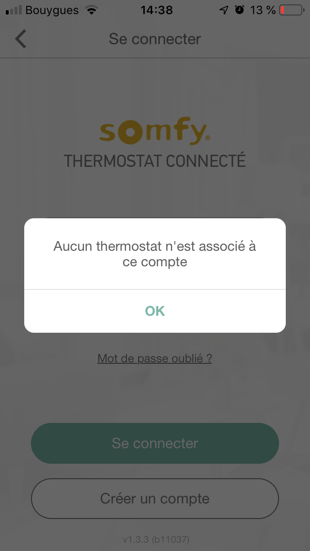

          &lt;div class=&quot;body-bd&quot;&gt;&lt;p&gt;Bonjour, je suis bloqué dans l&amp;#39;appairage du GATEWAY Pour info j&amp;#39;ai commencé la procédure sur un Iphone IOS &amp;gt;12 Vu sur le forum le pbs  avec Iphone J&amp;#39;utilise un téléphone sous Android. J&amp;#39;ai activé mon thermostat via l’application, rentré le code PIN (c&amp;#39;est OK) Mais lorsque j&amp;#39;essaye de me connecter via l&amp;#39;application il y a ce message &amp;quot;Aucun thermostat n&amp;#39;est associé à ce compte&amp;quot;&lt;br /&gt;Si je retourne dans activez vote thermostat il y a ce message &amp;quot;Ce code PIN est correct mais votre thermostat est déjà activé. Contacter Somfy&amp;quot;&lt;br /&gt;Pour info le GATEWAY clignote tjs rouge/vert je n&amp;#39;ai jamais vu la led bleu s&amp;#39;allumée, le WPS est bien désactivé et le réseau est bien 2,4Ghz. J&amp;#39;ai du raté une étape et je tourne en rond. Help me &lt;br /&gt;D&amp;#39;avance merci&lt;/p&gt;&lt;/div&gt;

          &lt;div class=&quot;body-bd&quot;&gt;&lt;p&gt;Bonsoir Monsieur,&lt;/p&gt;&lt;p&gt;Lorsque vous rebranchez la passerelle, il est normal qu&amp;#39;elle clignote vert / rouge.&lt;br /&gt;C&amp;#39;est le mode Appairage qui est systematique après branchement.&lt;br /&gt;Si vous attendez plusieurs minutes (au moins deux minutes) avec la passerelle branchée, celle-ci passe-elle bleue clignotante?&lt;/p&gt;&lt;p&gt;Merci,&lt;br /&gt;Bonne soirée&lt;/p&gt;&lt;/div&gt;

          &lt;div class=&quot;body-bd&quot;&gt;&lt;p&gt;Re Bonsoir&lt;br /&gt;Il n&amp;#39;y aucune modification du nom et mot de passe du réseau WIFI. Tous mes autres appareils se sont bien reconnectés après la coupure de courant. J&amp;#39;ai débranché plusieurs fois la passerelle (10mn) Pas de voyant bleu lorsque je rebranche la passerelle, elle clignote directement vert/rouge.&lt;br /&gt;Oui je peux créer un deuxième réseau WIFI avec un boitier Wireless, mais pas avant demain.&lt;br /&gt;cordialement&lt;br /&gt;Patrick D.&lt;/p&gt;&lt;/div&gt;

          &lt;div class=&quot;body-bd&quot;&gt;&lt;p&gt;Re-bonsoir,&lt;/p&gt;&lt;p&gt;Avez-vous modifié le réseau Wifi (SSID? mot de passe?). En effet, nous n&amp;#39;arrivons pas à reproduire le souci ici.&lt;br /&gt;Si vous débranchez et rebranchez la passerelle, Pouvez-vous attendre que 2 à 3 minutes passent ? La passerelle devrait clignoter bleu après ces 2 minutes.&lt;/p&gt;&lt;p&gt;Si cela n&amp;#39;est pas le cas, avez-vous la possibilité de faire l&amp;#39;appairage sur un autre réseau Wifi pour confirmer si cela vient d&amp;#39;un paramétrage Wifi?&lt;/p&gt;&lt;p&gt;Merci,&lt;br /&gt;Bonne soirée&lt;/p&gt;&lt;/div&gt;

          &lt;div class=&quot;body-bd&quot;&gt;&lt;p&gt;Oui internet fonctionne correctement. Par sécurité j&amp;#39;ai refait un arrêt/marche de la box, le réseau WIFI &lt;br /&gt;est bien présent et fonctionne correctement, pas de pbs de connexion avec mes autres appareils&lt;br /&gt;Cdlt&lt;br /&gt;Patrick D.&lt;/p&gt;&lt;/div&gt;

          &lt;div class=&quot;body-bd&quot;&gt;&lt;p&gt;Bonjour Monsieur,&lt;/p&gt;&lt;p&gt;Pouvez-vous confirmer que l&amp;#39;internet fonctionne de nouveau chez vous?&lt;br /&gt;Merci d&amp;#39;avance pour votre retour,&lt;/p&gt;&lt;p&gt;Bonne journée&lt;/p&gt;&lt;/div&gt;

          &lt;div class=&quot;body-bd&quot;&gt;&lt;p&gt;Bonjour Jérémy&lt;br /&gt;Je vous recontacte, ce matin il y a eu une coupure du réseau électrique (travaux d&amp;#39;enfouissement des réseaux). Pbs le GATEWAY ne c&amp;#39;est jamais reconnecté au réseau WIFI (clignotement Rouge/Vert) pas de LED bleu allumée. J&amp;#39;ai essayé un appairage via l&amp;#39;application de mon Iphone, sans sucés Le GATEWAY ne passe jamais Bleu&lt;br /&gt;Merci pour votre aide&lt;br /&gt;Patrick D.&lt;/p&gt;&lt;/div&gt;

          &lt;div class=&quot;body-bd&quot;&gt;&lt;p&gt;Bonsoir Monsieur,&lt;/p&gt;&lt;p&gt;Oui tout à fait, le produit se reconnectera tout seul. La gateway clignotera vert / rouge pendant 2 minutes, puis se reconnectera à votre Wifi (Led bleue clignotante).&lt;br /&gt;Le thermostat se reconnectera ensuite tout seul dans un délai de 5 minutes maximum.&lt;/p&gt;&lt;p&gt;Merci,&lt;br /&gt;Bonne soirée&lt;/p&gt;&lt;/div&gt;

          &lt;div class=&quot;body-bd&quot;&gt;&lt;p&gt;Bonsoir Jérémy&lt;br /&gt;Pour info, l’installation et appairage de mon thermostat connecté c&amp;#39;est déroulé sans Pbs sur mon IPhone et l&amp;#39;application fonctionne correctement.&lt;br /&gt;Super merci pour votre implication (même le WE).&lt;br /&gt;Une question: en cas de coupure électrique ou si on change de Prise de Courant le GATEWAY. Se reconnecte-t-il automatiquement au réseau WIFI et au thermostat?&lt;br /&gt;Encore merci pour votre HOT LINE.&lt;br /&gt;Cordialement&lt;br /&gt;Patrick D.&lt;/p&gt;&lt;/div&gt;

          &lt;div class=&quot;body-bd&quot;&gt;&lt;p&gt;C&amp;#39;est bien noté,&lt;/p&gt;&lt;p&gt;N&amp;#39;hésitez pas à revenir vers nous si vous avez des questions,&lt;/p&gt;&lt;p&gt;Bonne soirée&lt;/p&gt;&lt;/div&gt;

          &lt;div class=&quot;body-bd&quot;&gt;&lt;p&gt;Jérémy&lt;br /&gt;je viens de lancer l&amp;#39;application IOS,  elle démarre correctement (plus de message)&lt;br /&gt;J&amp;#39;essaye de connecter le GATEWAY en fin de journée&lt;br /&gt;Merci pour tout&lt;br /&gt;Patrick D.&lt;/p&gt;&lt;/div&gt;

          &lt;div class=&quot;body-bd&quot;&gt;&lt;p&gt;Bonjour Monsieur,&lt;/p&gt;&lt;p&gt;Je viens d&amp;#39;activer votre compte sur notre serveur. Pouvez-vous réessayer s&amp;#39;il vous plait?&lt;/p&gt;&lt;p&gt;Merci,&lt;br /&gt;Bonne journée&lt;/p&gt;&lt;/div&gt;

          &lt;div class=&quot;body-bd&quot;&gt;&lt;p&gt;Bonjour Jérémy&lt;br /&gt;Le compte est activé, connexion possible via mon PC, mais j&amp;#39;ai le même soucis quand j&amp;#39;essaye de me connecter via l&amp;#39;application téléphone (IOS / ANDOID)il y a toujours le message &amp;quot;Aucun thermostat n&amp;#39;est associé à ce compte&amp;quot;&lt;br /&gt;voir pièce jointe &lt;br /&gt;Patrick  D.&lt;/p&gt;&lt;/div&gt;
  <title>Réponse de Patrick D.</title>
  <dc:creator>Patrick D.</dc:creator>
          &lt;div class=&quot;body-bd&quot;&gt;&lt;p&gt;Re bonjour Jérémy&lt;br /&gt;J&amp;#39;ai vu qu&amp;#39;une MAJ est passé sur l’application Iphone pour corriger le pbs d&amp;#39;appairage.&lt;br /&gt;Je peux donc utiliser utiliser mon Iphone pour le thermostat connecté?&lt;/p&gt;&lt;/div&gt;

          &lt;div class=&quot;body-bd&quot;&gt;&lt;p&gt;Bonjour Jérémy&lt;br /&gt;Oui j&amp;#39;ai bien reçu l&amp;#39;e-mail hier soir, j&amp;#39;ai cliqué sur le lien pour activer le thermostat. &lt;br /&gt;Dans la journée je vais suivre les indications de la notice pour appairer le GATEWAY, je vous tiens informé. Merci te bonne journée&lt;br /&gt;Patrick D.&lt;/p&gt;&lt;/div&gt;

          &lt;div class=&quot;body-bd&quot;&gt;&lt;p&gt;Bonjour Monsieur,&lt;/p&gt;&lt;p&gt;Avez-vous bien reçu l&amp;#39;email?&lt;/p&gt;&lt;p&gt;Merci,&lt;br /&gt;Bonne journée&lt;/p&gt;&lt;/div&gt;

          &lt;div class=&quot;body-bd&quot;&gt;&lt;p&gt;Bonsoir,&lt;/p&gt;&lt;p&gt;Je viens de vous renvoyer l&amp;#39;email d&amp;#39;activation.&lt;/p&gt;&lt;p&gt;Merci,&lt;/p&gt;&lt;/div&gt;

          &lt;div class=&quot;body-bd&quot;&gt;&lt;p&gt;Bonsoir Jérémy&lt;br /&gt;Je viens de prendre connaissance de votre réponse, mais je n&amp;#39;ai pas reçu d&amp;#39;email pour activer mon compte, j&amp;#39;ai également vérifier dans les spam&lt;br /&gt;Pouvez-vous le renvoyer&lt;br /&gt;Merci&lt;br /&gt;Patrick DAMIAN&lt;/p&gt;&lt;/div&gt;

          &lt;div class=&quot;body-bd&quot;&gt;&lt;p&gt;Bonjour  Monsieur,&lt;/p&gt;&lt;p&gt;Vous devriez avoir reçu un email vous demandant d&amp;#39;activer votre compte. Il faut ensuite cliquer sur le lien dans le mail pour activer votre compte qui est bien lié au thermostat.&lt;/p&gt;&lt;p&gt;Merci,&lt;br /&gt;Bonne journée&lt;/p&gt;&lt;/div&gt;

          &lt;div class=&quot;body-bd&quot;&gt;&lt;p&gt;Bonjour&lt;br /&gt;Voici le code PIN du thermostat : 1745-0724-4225&lt;br /&gt;Merci pour l&amp;#39;aide&lt;/p&gt;&lt;/div&gt;

          &lt;div class=&quot;body-bd&quot;&gt;&lt;p&gt;Bonsoir Monsieur,&lt;/p&gt;&lt;p&gt;Quel est le code PIN de votre produit s&amp;#39;il vous plait?&lt;/p&gt;&lt;p&gt;Merci,&lt;br /&gt;Bonne soirée,&lt;/p&gt;&lt;/div&gt;
