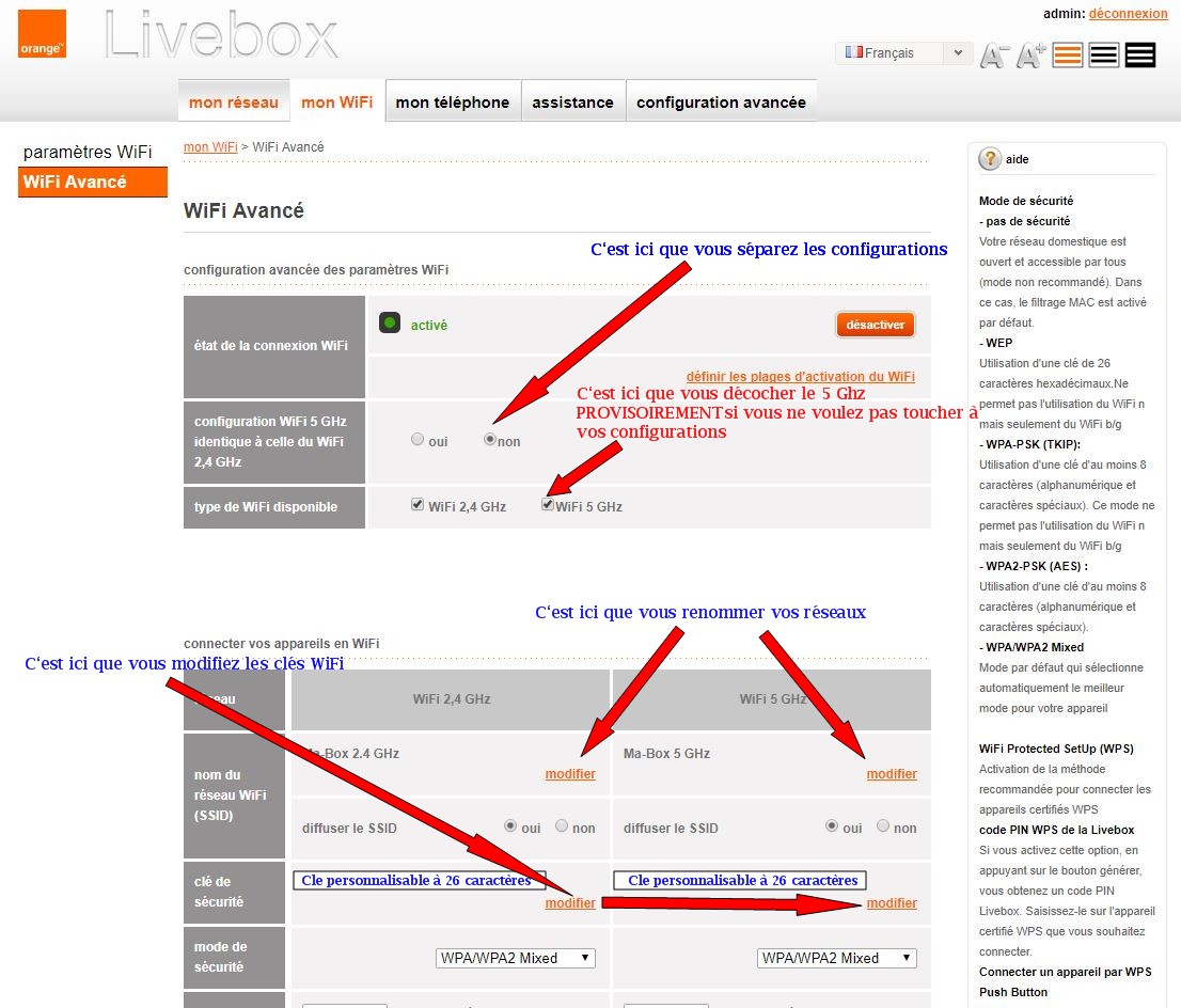

          &lt;div class=&quot;body-bd&quot;&gt;&lt;p&gt;Ok&lt;br /&gt;pour commencer, nous allons faire l&amp;#39;essai en prenant soin de laisser la caméra se décharger à fond ( environ 1 heure) et reprendre l&amp;#39;installation du début.&lt;br /&gt;Votre caméra ne figure plus dans la liste de vos équipement?&lt;br /&gt;Si oui désinstallez là&lt;br /&gt;Je reprendrais le fil de votre soucis demain, direction le lit, levé 4h00 du matin&lt;/p&gt;&lt;p&gt;Bonne soirée &lt;/p&gt;&lt;p&gt;PS; je vous passe quand même mon tuto de configuration WiFi au cas ou:&lt;/p&gt;&lt;p&gt;Problème avec les Box comportant deux WiFi, le 2.4 Ghz et le 5Ghz.&lt;/p&gt;&lt;p&gt;Souvent, les deux WiFi sont activés par défaut et avec la même configuration.&lt;br /&gt;Les produits Somfy se connectent au réseau 2.4 Ghz, donc si le WiFi 5 Ghz est activé avec la même configuration que le 2.4 Ghz, alors les connections ne se font pas correctement, le matériel ne distingue pas la différence entre les deux WiFi.&lt;br /&gt;La solution le plus simple consiste donc à désactivé le WiFi 5 Ghz PROVISOIREMENT sur votre box, le temps de l’installation de vos produits.&lt;br /&gt;Pour cela, se rendre dans les paramètres du WiFi de votre box et décoché le WIFi 5 Ghz et enregistrer. &lt;br /&gt;Une fois vos produits installés et reconnu sur le réseau 2.4 Ghz, vous pouvez réactiver le WiFi 5 Ghz, cependant il faudra refaire la même manipulation pour chaque nouvelle installation ou pour chaque réinitialisation.&lt;br /&gt;Pour éviter de faire ses manipulations une bonne fois pour toute, il faut dissocier vos réseaux 2.4 Ghz et 5 Ghz (et pas seulement pour Somfy, vous serez en mesure de mieux gérer de manière générale vos connections)&lt;/p&gt;&lt;p&gt;Comment ?&lt;br /&gt;Accéder aux paramètres WiFi de votre Box (dans mon exemple, il s’agit de la LiveBox Play) mais le chemin est sensiblement identique pour toutes les box)&lt;br /&gt;1- Tapez 192.168.1.1 dans votre navigateur&lt;br /&gt;2- Entrer dans votre box avec admin et admin par défaut&lt;br /&gt;3- Choisir WiFi puis WiFi avancé&lt;br /&gt;4- C’est ici que vous choisissez de ne pas avoir la même configuration pour le WiFi 2.4 Ghz et 5 Ghz&lt;br /&gt;5- Vous devez nommer différemment vos deux réseaux&lt;br /&gt;6- Vous devez mettre une clé WiFi à 26 caractères différents pour vos deux réseaux (attention, cette manipulation comprend le fait que vous serez obligé de reconnecter tous vos produits WiFi aux nouveaux réseaux que vous venez de créer)&lt;br /&gt;7- Moi, personnellement j’ai bloqué les canaux, mais vous pouvez également les mettre en automatique &lt;br /&gt;8- Enregistrer vos modifications et quitter la page.&lt;br /&gt;9- Commencer par faire l’essai avec votre portable, vous verrez qu’il va reconnaitre les deux réseaux que vous venez de créer, le 2.4 Ghz et le 5 Ghz.&lt;br /&gt;N’oubliez pas qu’ils ont chacun leur nouvelle clé WiFi !!!&lt;/p&gt;&lt;p&gt;Maintenant, lorsque vous installerez un produit Somfy (ou autre) vous aurez la possibilité de connecter vos produits soit sur le réseau 2.4 Ghz soit sur le réseau 5 Ghz (Pour les produits Somfy, se sera toujours sur le réseau 2.4 Ghz)&lt;br /&gt;Avec cette manipulation, plus besoin de décocher le réseau 5 Ghz, néanmoins, en cas d’échecs de connections récurrents, il se peut que vous soyez obligé de le décocher quand même, mais cala reste très rare.&lt;/p&gt;&lt;p&gt;Enfin, il y a deux choses à prendre en considération :&lt;br /&gt;Si vous faites l&amp;#39;installation avec un téléphone sous Android, vérifiez que l’option réseau intelligent soit désactivée et la géolocalisation activée.&lt;br /&gt;Et dernier point, pendant l’installation du matériel, si toutefois vous avez des répétiteurs WiFi, prenez soin de les débranchés pendant l’installation, car souvent ils utilisent le 2.4 Ghz et donc le matériel ne comprend pas sur quel point WiFi il doit se connecter.&lt;/p&gt;&lt;p&gt;Voilà, en espérant que ceci soit utile à la compréhension et à la résolution du problème des box ayant les WiFi 2.4 Ghz et 5 Ghz&lt;/p&gt;&lt;p&gt;Bonnes connections&lt;/p&gt;&lt;p&gt;PS : pour les plus curieux souhaitant approfondir la question des réglages :&lt;/p&gt;&lt;p&gt;Détail live box 4: &lt;br /&gt;&lt;a href=&quot;https://assistance.orange.fr/livebox-modem/toutes-les-livebox-et-modems/installer-et-utiliser/piloter-et-parametrer-votre-materiel/le-parametrage-du-wifi/livebox-4-configurer-deux-reseaux-wifi-separement_188772-720614&quot; rel=&quot;nofollow&quot;&gt;https://assistance.orange.fr/livebox-modem/toutes-les-liv...&lt;/a&gt;&lt;/p&gt;&lt;p&gt;Détail Bbox avec laquelle à priori il n’est pas possible de désactiver le 5 Ghz :&lt;br /&gt;&lt;a href=&quot;https://www.assistance.bouyguestelecom.fr/internet-bbox/installation-bbox/ameliorer-debit-wifi-bbox&quot; rel=&quot;nofollow&quot;&gt;https://www.assistance.bouyguestelecom.fr/internet-bbox/i...&lt;/a&gt;&lt;/p&gt;&lt;p&gt;Détail Live Box Play:&lt;br /&gt;&lt;a href=&quot;https://assistance.orange.fr/livebox-modem/toutes-les-livebox-et-modems/installer-et-utiliser/piloter-et-parametrer-votre-materiel/le-parametrage-avance-reseau-nat-pat-ip/creer-un-reseau-local-a-votre-domicile/livebox-play-configurer-deux-reseaux-wifi-distincts_71941-72798&quot; rel=&quot;nofollow&quot;&gt;https://assistance.orange.fr/livebox-modem/toutes-les-liv...&lt;/a&gt;&lt;/p&gt;&lt;p&gt;Détail Freebox evolution:&lt;br /&gt;&lt;a href=&quot;https://doc.ubuntu-fr.org/freeboxv6_boosterwifi&quot; rel=&quot;nofollow&quot;&gt;https://doc.ubuntu-fr.org/freeboxv6_boosterwifi&lt;/a&gt;&lt;br /&gt;Détail Box SFR :&lt;br /&gt;&lt;a href=&quot;https://assistance.sfr.fr/internet-et-box/box-plus-de-sfr/gerer-wifi-interface-web-192.html&quot; rel=&quot;nofollow&quot;&gt;https://assistance.sfr.fr/internet-et-box/box-plus-de-sfr...&lt;/a&gt;&lt;/p&gt;&lt;/div&gt;
