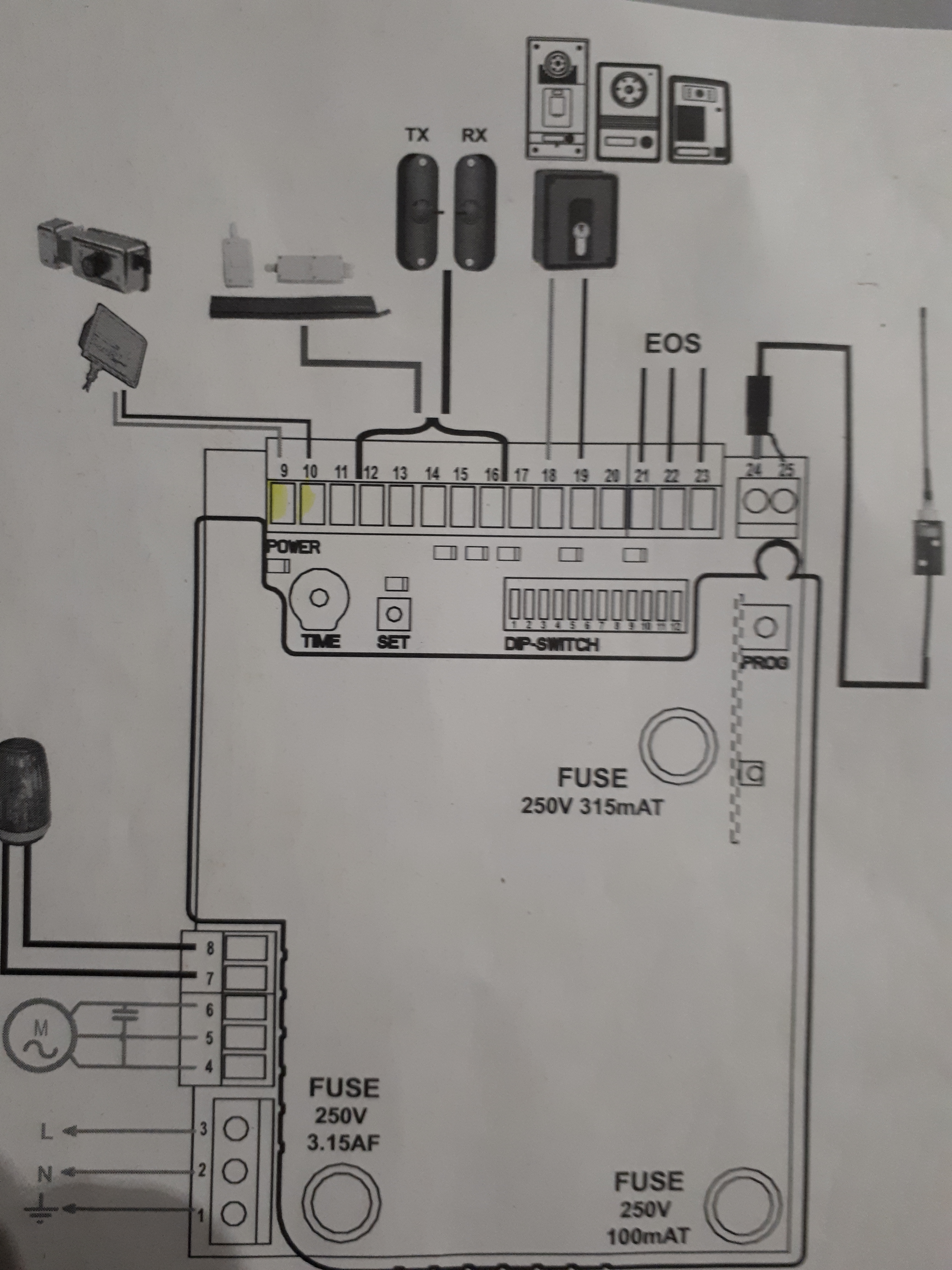

          &lt;div class=&quot;body-bd&quot;&gt;&lt;p&gt;Bonjour,&lt;br /&gt;L&amp;#39;automatisme de mon portail fonctionne parfaitement avec l&amp;#39;ELIXO 500 RTS 230V&lt;br /&gt;Le branchement avec des ponts sur: &lt;br /&gt;15-14 et &lt;br /&gt;16-17 &lt;/p&gt;&lt;p&gt;En ce qui concerne mes switch  &lt;br /&gt;Tous les switch sur OFF, sauf&lt;br /&gt;N°7 ON pour une fermeture automatique avec passage devant les cellules.&lt;br /&gt;Merci pour vos conseils.&lt;br /&gt;Je reviendrai vers vous pour le branchement du visiophone!&lt;br /&gt;Micke&lt;/p&gt;&lt;/div&gt;

          &lt;div class=&quot;body-bd&quot;&gt;&lt;p&gt;Bonjour&lt;br /&gt;je dois connecter mes cellules TX et RX sur les bornes 12-13-15-16 sur  mon ELIXO 500RTS. Seulement il est livré avec un pontage sur les bornes 15-16 et 16-17 (voir photo). &lt;br /&gt;Je pense qu&amp;#39;il est inutile de le conserver. &lt;br /&gt;Mais dois je faire un autre pontage?&lt;br /&gt;Merci par avance pour vos réponse!&lt;br /&gt;Micke&lt;/p&gt;&lt;/div&gt;

          &lt;div class=&quot;body-bd&quot;&gt;&lt;p&gt;Bonsoir RICHY C&lt;br /&gt;Merci de revenir vers moi à propos de mes problèmes de connexion!&lt;br /&gt;Malheureusement je ne pourrais pas y regarder avant ce week-end.&lt;br /&gt;En parcourant ce forum, j&amp;#39;ai trouvé des utilisateurs qui étaient dans la même situation (Gaëlle Y). Apparemment les ponts sont à  transposer de 15-14 et 16-17 pour shunter la barre palpeuse.&lt;br /&gt;Je ne manquerai pas de vous donner des infos si ce montage s&amp;#39;avère être le bon!&lt;br /&gt;Merci encore.&lt;br /&gt;Micke C&lt;/p&gt;&lt;/div&gt;

          &lt;div class=&quot;body-bd&quot;&gt;&lt;p&gt;Je ne vois de quel switch vous parlez?&lt;br /&gt;On parle bien du même moteur? Elixo 500 RTS 24v.&lt;br /&gt;Suivant le côté du moteur le branchement est en fichier.&lt;/p&gt;&lt;/div&gt;

          &lt;div class=&quot;body-bd&quot;&gt;&lt;p&gt;Bonjour,&lt;br /&gt;Les shunts sont à retirés, ils sont là en cas d’absence de cellule.&lt;/p&gt;&lt;/div&gt;
