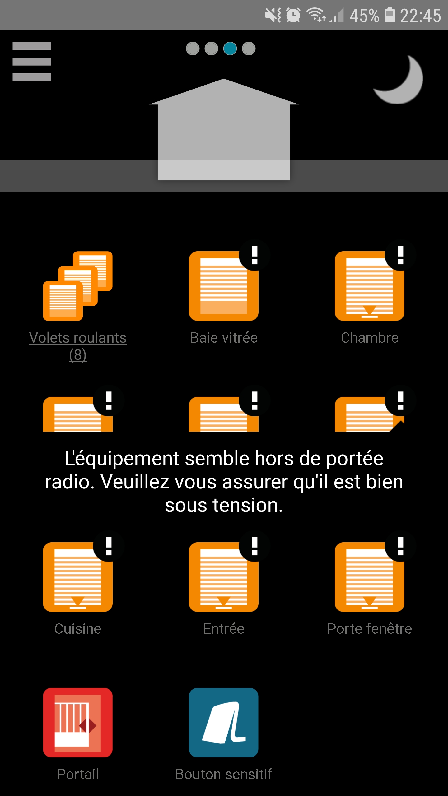

          &lt;div class=&quot;body-bd&quot;&gt;&lt;p&gt;En fait Maurice avait raison j&amp;#39;ai déplacé ma tahoma qui était dans mon meuble tv au milieu de box décodeur tv ps4 et ampli pour la poser sur le meuble et la ça fonctionne&lt;/p&gt;&lt;/div&gt;
  <pubDate>Mon, 22 Oct 2018 16:22:36 GMT</pubDate>
  <link>https://forum.somfy.fr/questions/1781998-probleme-volets-roulant-tahoma/answers/4047288</link>
  <source url="https://forum.somfy.fr/questions/1781998-probleme-volets-roulant-tahoma/answers/4047288" />
  <guid>https://forum.somfy.fr/questions/1781998-probleme-volets-roulant-tahoma/answers/4047288</guid>
  <fb20:id>4047288</fb20:id>
  <fb20:author-profile>https://forum.somfy.fr/users/11622903</fb20:author-profile>
  <fb20:author-avatar>https://dimelo-users-production.s3-eu-west-1.amazonaws.com/identity_avatars/9c183549a70f624e/avatar_normal.png?7cc8cfd</fb20:author-avatar>
  <fb20:question-id>1781998</fb20:question-id>
          &lt;div class=&quot;body-bd&quot;&gt;&lt;p&gt;Bonjour j&amp;#39;ai péniblement réussi à ajouter mes volets roulant sur la tahoma j&amp;#39;ai renommer 1 à 1 les volets en les identifiants sans problème et depuis voilà ce qui s&amp;#39;affiche dessus, point d&amp;#39;exclamation et message ...&lt;br /&gt;Pourquoi cela ?&lt;br /&gt;Merci de l&amp;#39;aide.&lt;/p&gt;&lt;/div&gt;

          &lt;div class=&quot;body-bd&quot;&gt;&lt;p&gt;Bonjour non toujours le même problème.&lt;br /&gt;Que ce soit sur l&amp;#39;application Android l&amp;#39;application Apple et sur le site Internet via pc.&lt;/p&gt;&lt;/div&gt;

          &lt;div class=&quot;body-bd&quot;&gt;&lt;p&gt;Bonjour Loïc,&lt;/p&gt;&lt;p&gt;Est-ce que la mise à jour déployée cette semaine a corrigé le problème que vous rencontrez ?&lt;/p&gt;&lt;p&gt;Bonne journée,&lt;/p&gt;&lt;/div&gt;

          &lt;div class=&quot;body-bd&quot;&gt;&lt;p&gt;Le plus éloigné doit être à 7-8 mètres linéaire.&lt;br /&gt;Mais le plus proche 2 mètres à le même problème par exemple.&lt;/p&gt;&lt;/div&gt;

          &lt;div class=&quot;body-bd&quot;&gt;&lt;p&gt;A quelle distance sont placés vos éléments du Tahoma.&lt;br /&gt;La portée radio IO est plus faible que la portée RTS.&lt;/p&gt;&lt;p&gt;Cdt&lt;/p&gt;&lt;/div&gt;

          &lt;div class=&quot;body-bd&quot;&gt;&lt;p&gt;Oui déjà fait mais cela ne change rien.&lt;/p&gt;&lt;/div&gt;

          &lt;div class=&quot;body-bd&quot;&gt;&lt;p&gt;Bonjour Loïc&lt;/p&gt;&lt;p&gt;Essayez de déplacer votre Tahoma.&lt;/p&gt;&lt;p&gt;Cdt&lt;/p&gt;&lt;/div&gt;

          &lt;div class=&quot;body-bd&quot;&gt;&lt;p&gt;Quelqu un pour de laide ?&lt;/p&gt;&lt;/div&gt;

          &lt;div class=&quot;body-bd&quot;&gt;&lt;p&gt;J&amp;#39;ai quand même fait un reset mais le problème est toujours la.&lt;/p&gt;&lt;/div&gt;

          &lt;div class=&quot;body-bd&quot;&gt;&lt;p&gt;Non portail en rts... Donc du coup le reset box ne servira à rien.&lt;/p&gt;&lt;/div&gt;

          &lt;div class=&quot;body-bd&quot;&gt;&lt;p&gt;Bonjour Loïc &lt;/p&gt;&lt;p&gt;Ca peut-être dû à différentes choses. Perturbations électromagnétiques ou autres..&lt;br /&gt;Votre portail est aussi en IO ?&lt;/p&gt;&lt;p&gt;Cdt&lt;/p&gt;&lt;/div&gt;

          &lt;div class=&quot;body-bd&quot;&gt;&lt;p&gt;Merci j&amp;#39;essaye au prochain problème car la ça marche.&lt;br /&gt;En général ça remarche 10 min et après repanne.&lt;br /&gt;Ce que je comprend pas c&amp;#39;est que le portail lui est toujours opérationnel.&lt;/p&gt;&lt;/div&gt;

          &lt;div class=&quot;body-bd&quot;&gt;&lt;p&gt;Bonjour Loïc&lt;/p&gt;&lt;p&gt;commencez par resynchroniser votre Tahoma:&lt;/p&gt;&lt;p&gt;&lt;a href=&quot;https://www.somfy.fr/support/videos/selectionnez-votre-gamme-de-box-domotique/box-domotique-tahoma#video/o6x1v62RsDs&quot; rel=&quot;nofollow&quot;&gt;https://www.somfy.fr/support/videos/selectionnez-votre-ga...&lt;/a&gt;&lt;/p&gt;&lt;p&gt;Cdt&lt;/p&gt;&lt;/div&gt;
