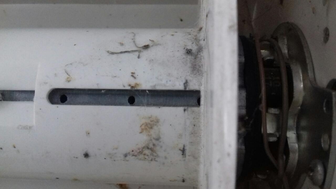

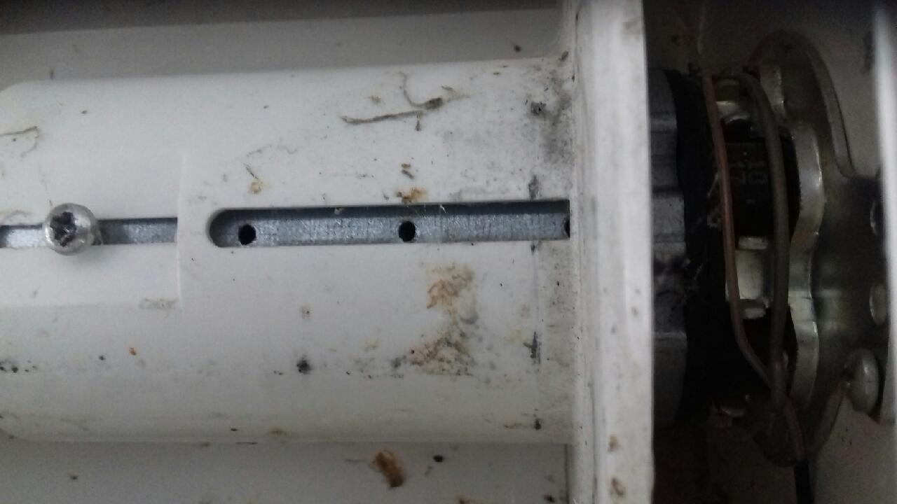

          &lt;div class=&quot;body-bd&quot;&gt;&lt;p&gt;Bonjour Antoine,&lt;/p&gt;&lt;p&gt;La sérigraphie présente sur le moteur indique qu&amp;#39;il s&amp;#39;agit d&amp;#39;un moteur LT50 JET 10/17 dont le réglage mécanique de fin de course se fait soit via des bouton ou des têtes de vis six pans de couleurs jaune ou blanc.&lt;/p&gt;&lt;p&gt;Mais d&amp;#39;après vos photographie, ces boutons semblent être inaccessibles et la seule solution sera le démontage du moteur pour confirmer mes dires et être sûre du modèle de votre moteur.&lt;/p&gt;&lt;p&gt;Bonne journée,&lt;/p&gt;&lt;/div&gt;

          &lt;div class=&quot;body-bd&quot;&gt;&lt;p&gt;Bonjour Thomas&lt;br /&gt;Voici une photo de la tête moteur avec le fil récepteur.&lt;br /&gt;Je ne trouve pas de réglages mécaniques et tous mes volets sont identiques.&lt;br /&gt;Cordialement&lt;br /&gt;Antoine&lt;/p&gt;&lt;/div&gt;
