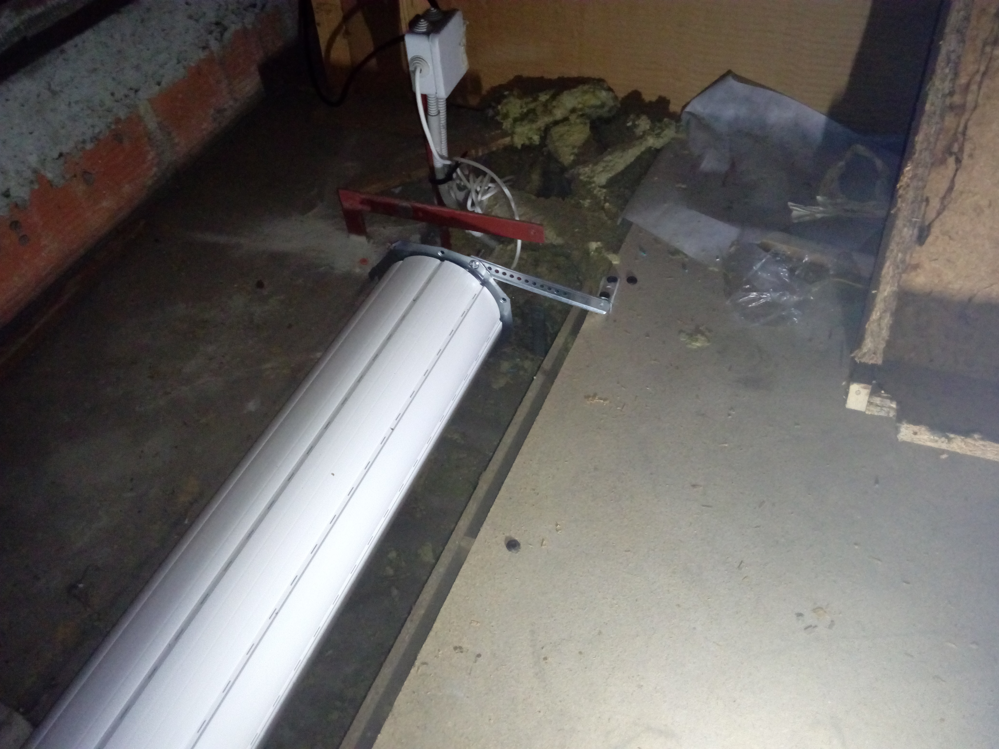

          &lt;div class=&quot;body-bd&quot;&gt;&lt;p&gt;Un installateur professionnel vient d&amp;#39;intervenir chez moi. Je suis étonné de sa technique de pose.&lt;br /&gt;Pouvez-vous me fournir le détail des préconisations de poses?&lt;/p&gt;&lt;/div&gt;

          &lt;div class=&quot;body-bd&quot;&gt;&lt;p&gt;Le support repose sur plaque de bois aggloméré qui normalement est une trappe d&amp;#39;accès. Le passage dans les combles provient de l’extérieur.&lt;br /&gt;Je suis sur que ce montage est inadapté. Mais j&amp;#39;aimerais connaitre le montage recommandé par Somfy.&lt;br /&gt;Je dois en discuter avec l&amp;#39;artisan poseur afin de lui faire corriger cette pose inadaptée.&lt;br /&gt;Qui a un document récapitulant les recommandation de pose de somfy au sujet de ses volets?&lt;/p&gt;&lt;/div&gt;

          &lt;div class=&quot;body-bd&quot;&gt;&lt;p&gt;Bonjour,&lt;br /&gt;Votre photo n&amp;#39;est pas très parlante.&lt;br /&gt;Il nous faudrait une vue générale + photo extérieur.&lt;br /&gt;Est-ce que le passage dans les combles provient de l&amp;#39;exter ou de l&amp;#39;inter? Car suivant le cas, la facture de chauffage ne sera plus la même.&lt;br /&gt;Autre chose, sur quel matériaux repose les supports de VR, pas sur du BA13 j&amp;#39;espère?&lt;/p&gt;&lt;/div&gt;

          &lt;div class=&quot;body-bd&quot;&gt;&lt;p&gt;Bonjour Pierre&lt;/p&gt;&lt;p&gt;si je comprends bien, nous sommes ici dans les combles et la fenêtre est en dessous ? &lt;br /&gt;Tout ce qui tient l&amp;#39;ensemble et cet bout d&amp;#39;alu percé, dont je suppose qu&amp;#39;il y a le même de l&amp;#39;autre coté. Ca me paraît bien léger ! &lt;br /&gt;Attendez d&amp;#39;autres avis !&lt;/p&gt;&lt;p&gt;Cdt&lt;/p&gt;&lt;/div&gt;
