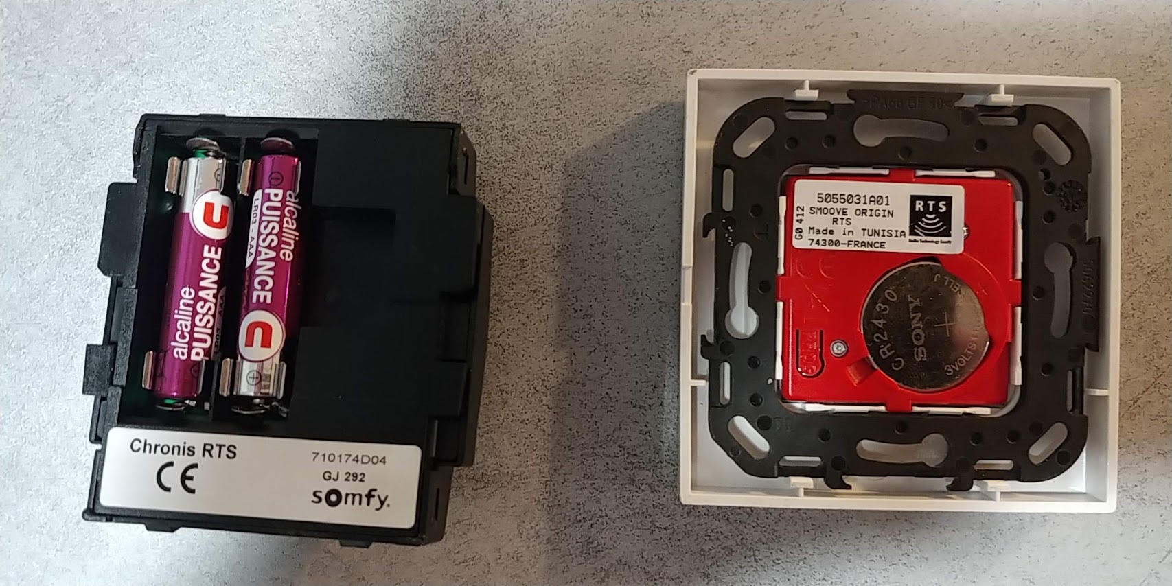

          &lt;div class=&quot;body-bd&quot;&gt;&lt;p&gt;bonjour,&lt;/p&gt;&lt;p&gt;ma télécommande chronis rts ne contrôle plus aucun des 5 volets roulants.&lt;br /&gt;j&amp;#39;ai bien changé les piles, essayé la manipulation de resynchro&lt;br /&gt;la chronis affiche bien l&amp;#39;heure et les boutons set , + , - calendrier réagissent normalement&lt;/p&gt;&lt;p&gt;appui sur bouton prog de la smoove&lt;br /&gt;le volet fait un petit aller retour&lt;br /&gt;appui sur le bouton prog de la chronis&lt;br /&gt;prog s&amp;#39;affiche correctement&lt;br /&gt;mais au final, le volet roulant n&amp;#39;est pas associé &lt;/p&gt;&lt;p&gt;tous les volets roulants fonctionnent bien chacun avec leur télécommande smoove origine rts &lt;br /&gt;propre&lt;/p&gt;&lt;p&gt;d&amp;#39;avance, merci pour vos retours&lt;/p&gt;&lt;/div&gt;
