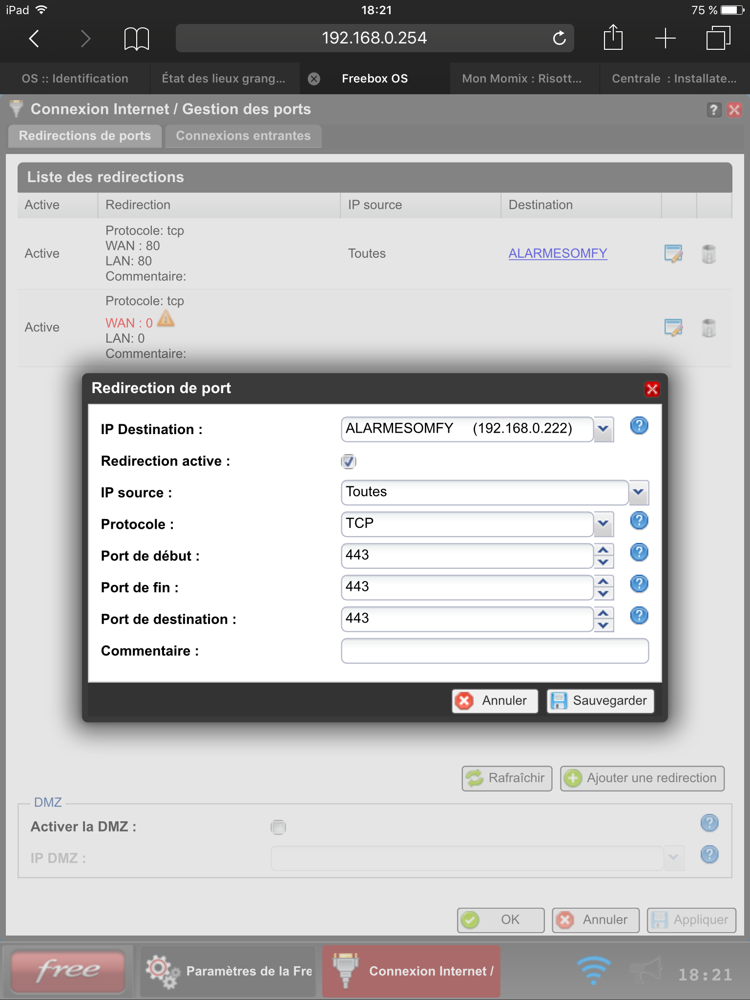

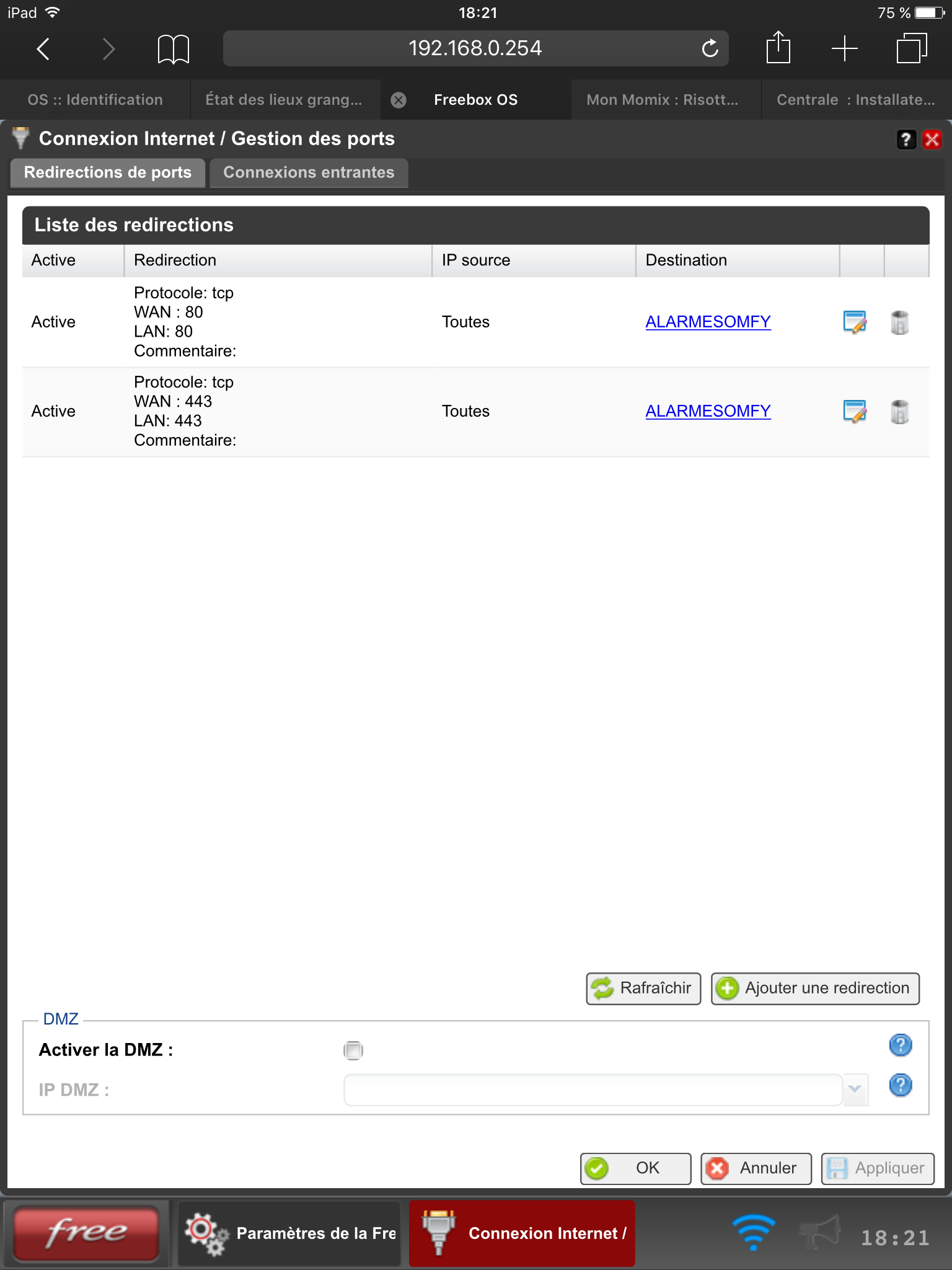

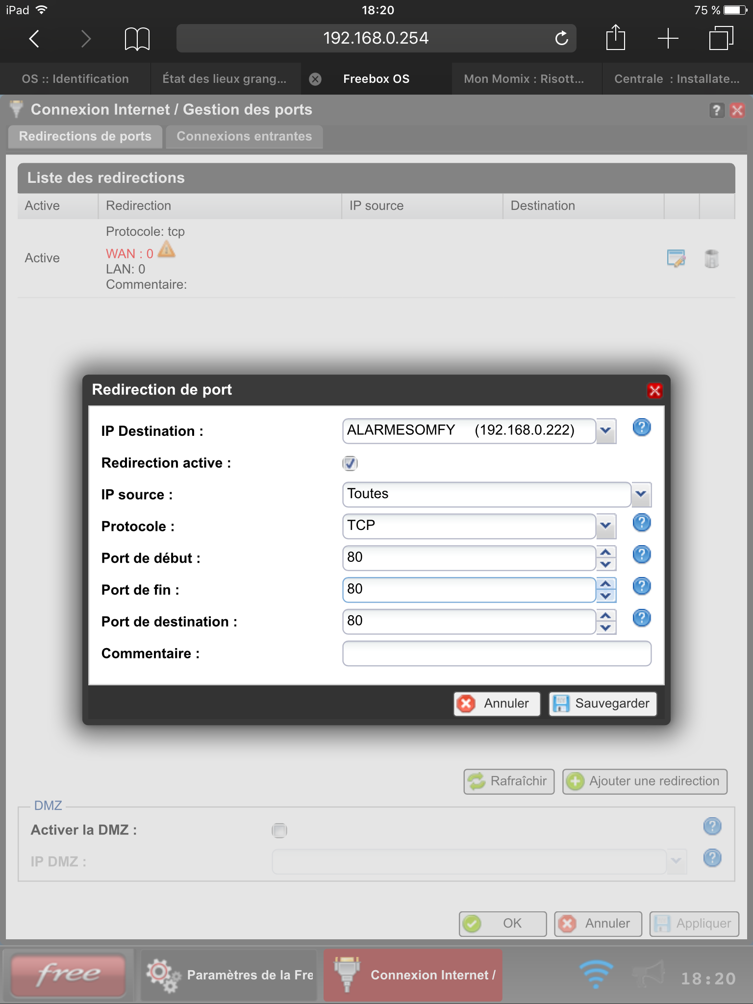

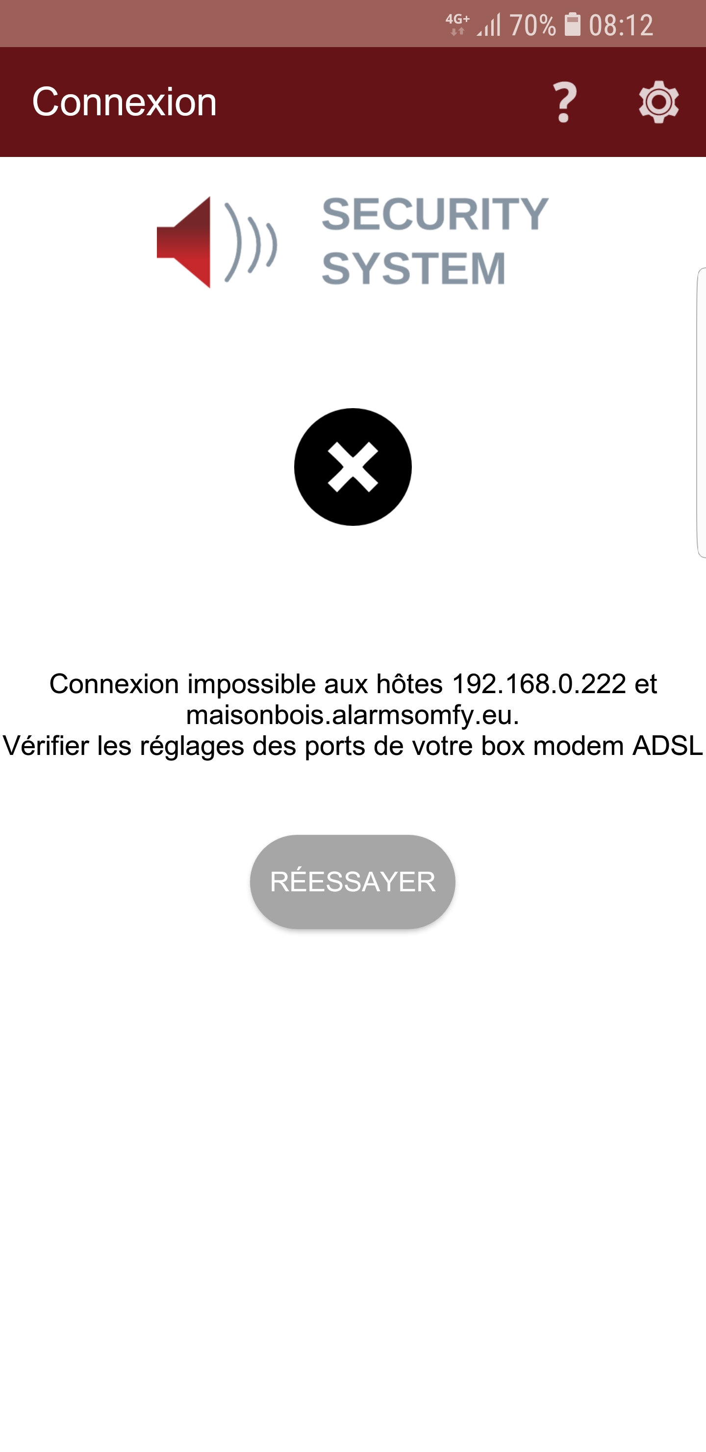

          &lt;div class=&quot;body-bd&quot;&gt;&lt;p&gt;Bonjour,&lt;br /&gt;Suite au changement du nom de notre freebox révolution, nous avons du reprogrammer la centrale : &lt;br /&gt;Activation d&amp;#39;un nouvel IP via la centrale, &lt;br /&gt;Création de la nouvelle carte s&amp;#39;identifiant après avoir renommé l&amp;#39;IP,&lt;br /&gt;On a bien coché la gestion à distance et décocher le dhp,&lt;br /&gt;Ouverture des ports via free,&lt;br /&gt;En testant le https et http on tombe bien sûr l&amp;#39;interface de notre centrale,&lt;br /&gt;Saisie de la nouvelle carte d&amp;#39;identification sur l&amp;#39;appli,&lt;br /&gt;La connexion ne s&amp;#39;établie et on nous affiche qu&amp;#39;il faut vérifier les réglages des ports de notre box &lt;br /&gt;On ne sait plus quoi faire, on a essayé de modifier les DNS primaire et secondaire, remplacer le DNS 1024 par 80, tout ça dans l&amp;#39;interface de la centrale...&lt;br /&gt;Votre aide nous serais précieuse &lt;br /&gt;Numéro centrale : 615149&lt;/p&gt;&lt;/div&gt;

          &lt;div class=&quot;body-bd&quot;&gt;&lt;p&gt;Bonjour,&lt;br /&gt;Nous avions fait un reset pour l&amp;#39;IP suite au changement lié à notre box mais depuis que nous vous écrivons,  nous n&amp;#39;avons pas touché à l&amp;#39;IP. &lt;br /&gt;Quand nous avons fait le reset IP, nous sommes allés le relever sur le clavier (192.168.0.41), nous avons ensuite suivi le mode d&amp;#39;emploi de l&amp;#39;alarme qui demandait de changer le 41 par un chiffre compris entre 201 et je ne sais plus quelle valeur, nous avons donc choisi 222. &lt;br /&gt;L&amp;#39;IP fonctionne car c&amp;#39;est celui qu&amp;#39;on rentre pour accéder à l&amp;#39;interface de notre alarme sur internet. Par contre le clavier indiqué toujours 192.168.0.41.&lt;br /&gt;Que pouvons nous faire?&lt;br /&gt;Merci de vos réponses et de votre aide &lt;br /&gt;Cordialement &lt;br /&gt;Clotilde&lt;/p&gt;&lt;/div&gt;

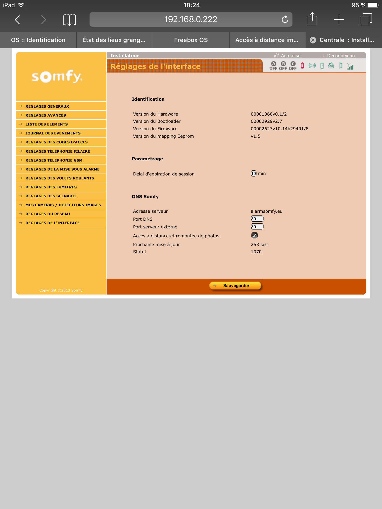

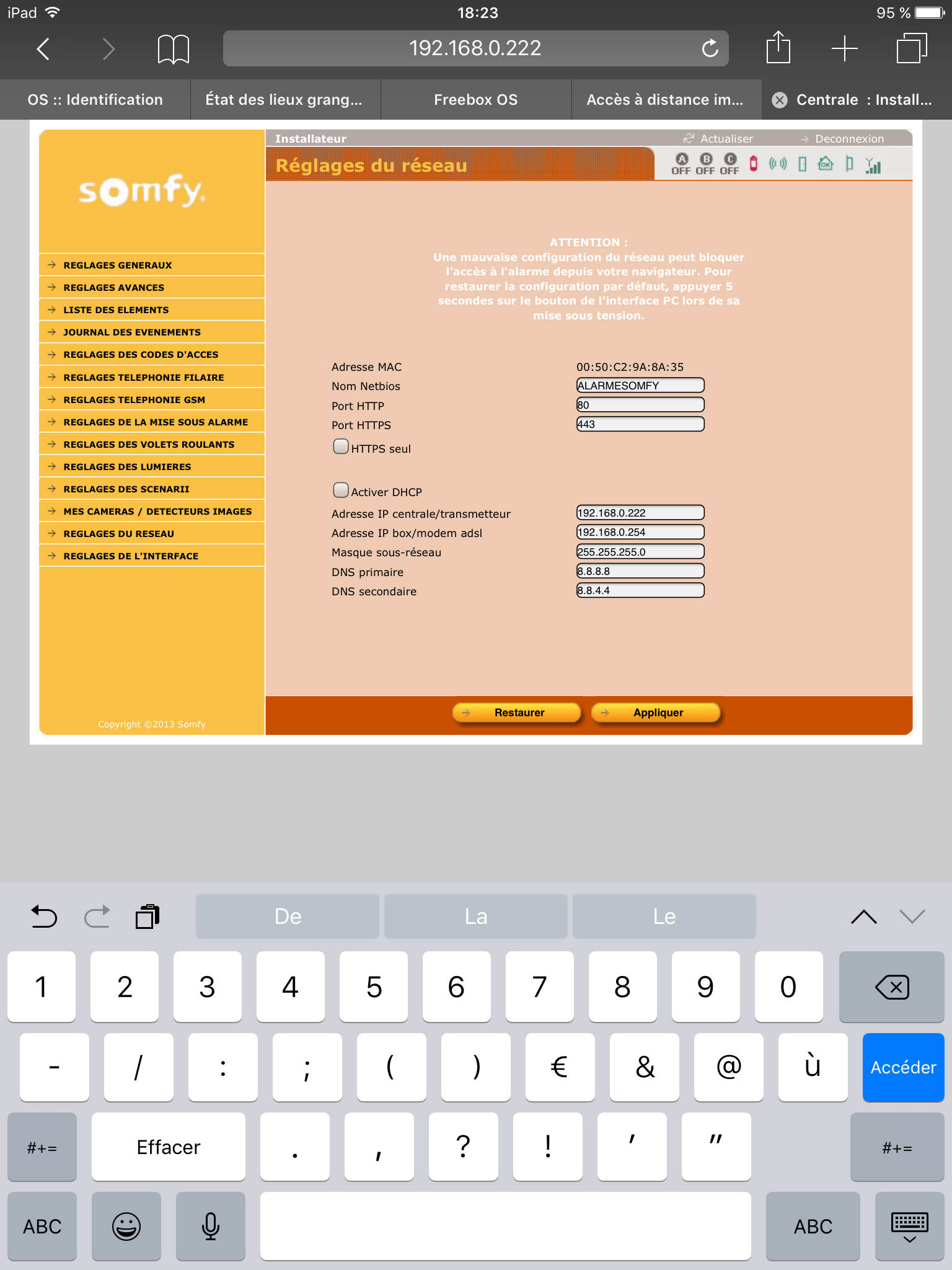

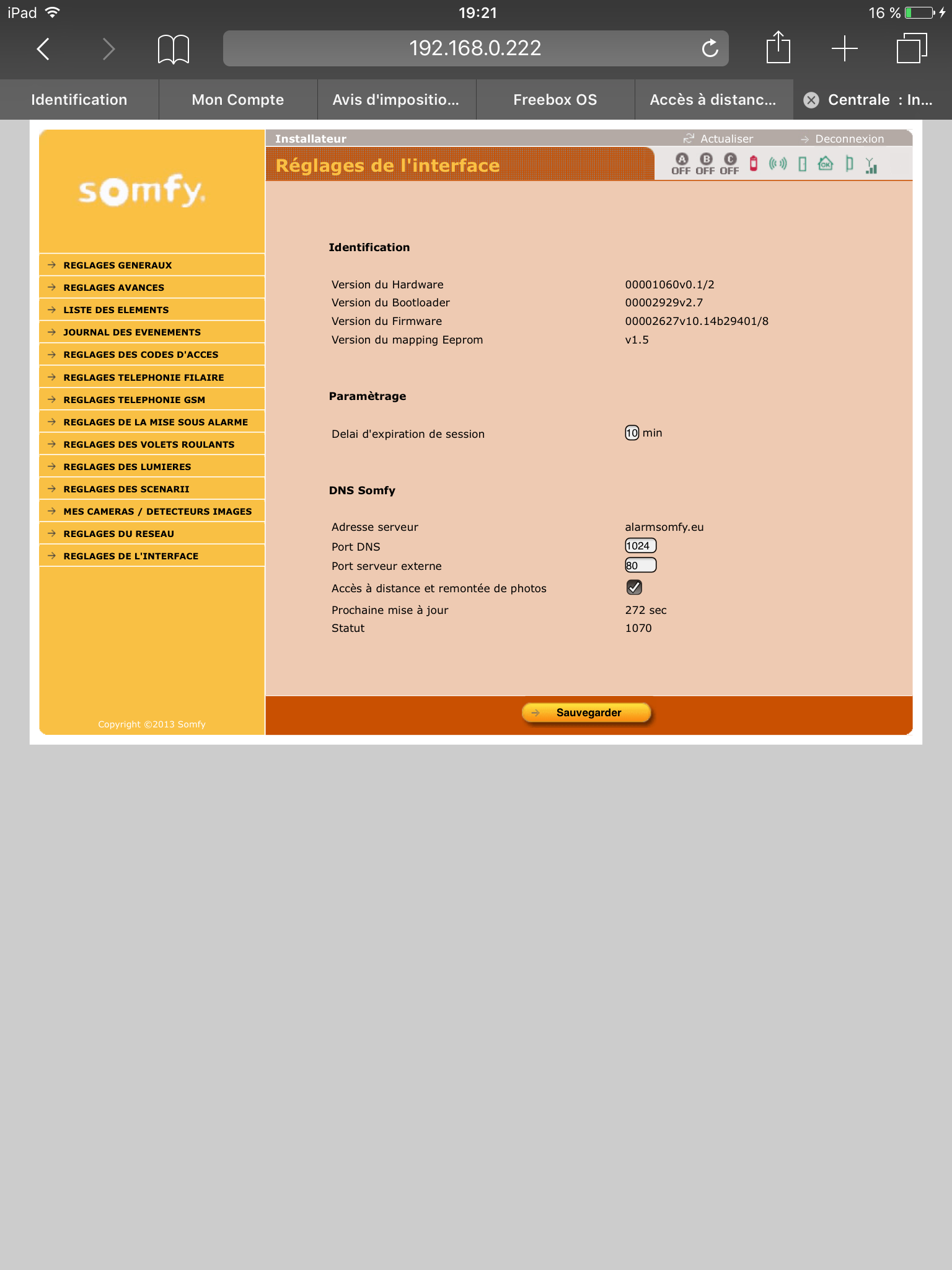

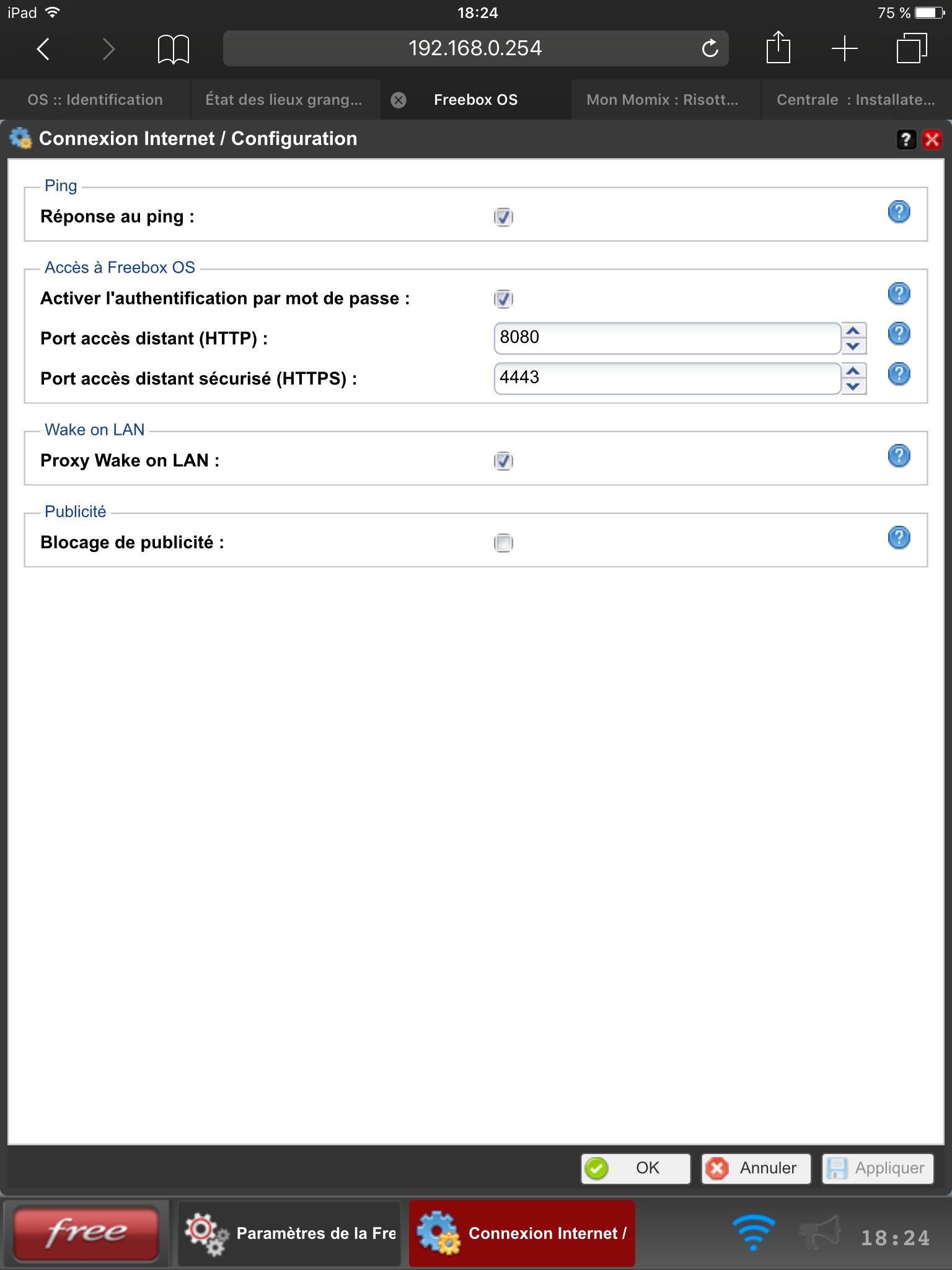

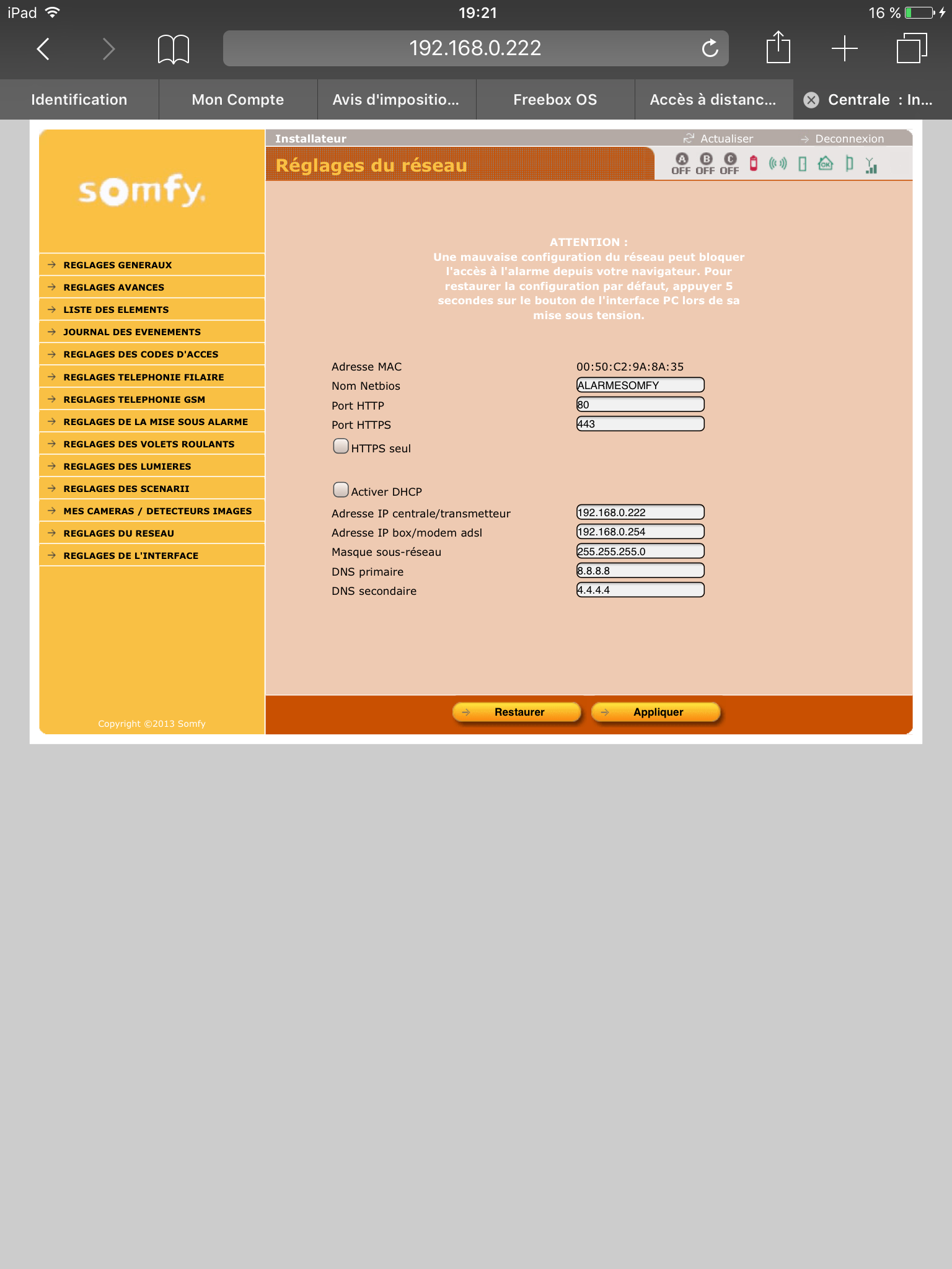

          &lt;div class=&quot;body-bd&quot;&gt;&lt;p&gt;Bonsoir,&lt;br /&gt;Comme convenu voici les impressions écrans lors de l&amp;#39;ouverture des ports ainsi que les configurations liées à la box.&lt;br /&gt;En vous remerciant&lt;/p&gt;&lt;/div&gt;

          &lt;div class=&quot;body-bd&quot;&gt;&lt;p&gt;Bonjour,&lt;/p&gt;&lt;p&gt;Je suis désolée je viens seulement de voir votre message, je vous envoi ça ce soir.&lt;/p&gt;&lt;p&gt;Merci pour toutes vos réponses&lt;/p&gt;&lt;/div&gt;

          &lt;div class=&quot;body-bd&quot;&gt;&lt;p&gt;Bonjour,&lt;br /&gt;Pour chaque test, je réouvre les ports via la plateforme de ma box : 80 et 443 puis je redémarre ma box puis je teste l&amp;#39;adresse de ma centrale en 4G pour le https et http, l&amp;#39;interface de ma centrale s&amp;#39;affiche à chaque fois mais je ne peux pas rentrer dedans ni utiliser l&amp;#39;application.&lt;br /&gt;Suite au changement fait hier soir, j&amp;#39;ai réouvert les ports 80 et 443, mais ça ne fonctionnait pas malheureusement.&lt;/p&gt;&lt;/div&gt;

          &lt;div class=&quot;body-bd&quot;&gt;&lt;p&gt;Bonsoir, &lt;br /&gt;Après avoir remplacé le 4.4.4.4. Par 8.8.4.4., ça ne fonctionne toujours pas.&lt;br /&gt;J&amp;#39;ai gardé le port 4443 et 8080 pour la box comme évoqué plus haut.&lt;br /&gt;Vous trouverez les impressions écrans en pièce jointe.&lt;br /&gt;En espérant que vous trouviez une solution&lt;br /&gt;Cordialement &lt;br /&gt;Clotilde&lt;/p&gt;&lt;/div&gt;

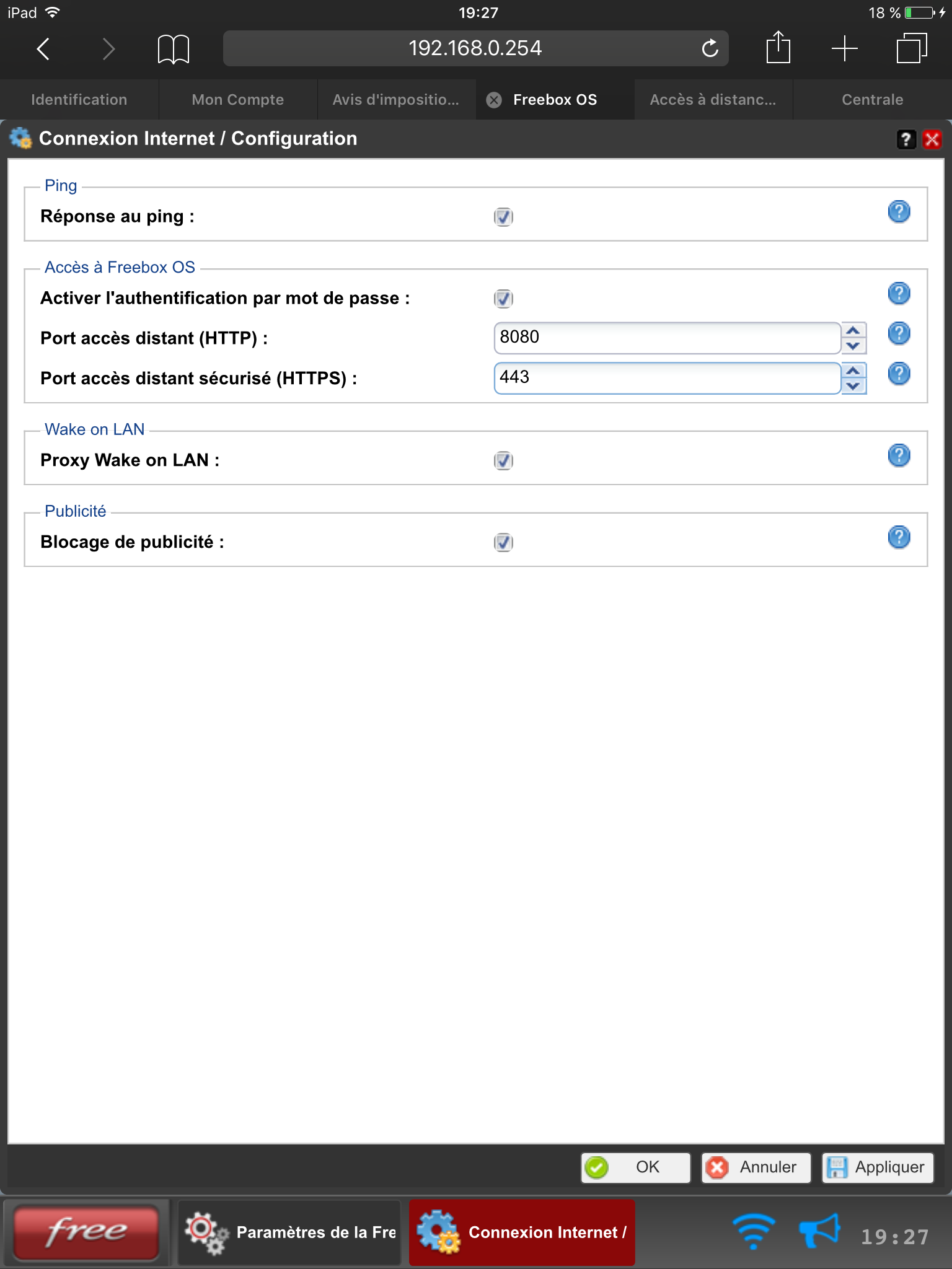

          &lt;div class=&quot;body-bd&quot;&gt;&lt;p&gt;J&amp;#39;ai changé le port https pour la box à 4443, mais ça ne fonctionne toujours pas, j&amp;#39;ai toujours les mêmes messages d&amp;#39;erreur.&lt;br /&gt;Si joint l&amp;#39;impression écran pour port 4443, est ce que les deux dernières cases a cocher ou non peuvent avoir une incidence sur notre problème?&lt;/p&gt;&lt;/div&gt;
  <title>Réponse de clotilde T.</title>
  <dc:creator>clotilde T.</dc:creator>

          &lt;div class=&quot;body-bd&quot;&gt;&lt;p&gt;Bonsoir&lt;/p&gt;&lt;p&gt;2 choses : Le port 443 est déjà dédié à l&amp;#39;accès à votre Freebox. Ca ne peut donc pas marcher.&lt;br /&gt;Ensuite, il faut passer le Port DNS de 1024 à 80 sur le réglage de l&amp;#39;interface.&lt;/p&gt;&lt;p&gt;Cdt&lt;/p&gt;&lt;/div&gt;

          &lt;div class=&quot;body-bd&quot;&gt;&lt;p&gt;Bonsoir, &lt;br /&gt;Voici les éléments que vous nous avez demandé.&lt;/p&gt;&lt;/div&gt;

          &lt;div class=&quot;body-bd&quot;&gt;&lt;p&gt;Bonjour Clotilde&lt;/p&gt;&lt;p&gt;Les ports ne sont pas ou sont mal ouverts.&lt;/p&gt;&lt;p&gt;Pouvez-vous faire une copie d&amp;#39;écran de l&amp;#39;ouverture des ports sur votre Freebox ?&lt;/p&gt;&lt;p&gt;De même une copie d&amp;#39;écran du &amp;quot;Réglage réseau&amp;quot; et du &amp;quot;Réglage de l&amp;#39;interface&amp;quot; en mode installateur depuis une console web.&lt;/p&gt;&lt;p&gt;Cdt&lt;/p&gt;&lt;/div&gt;

          &lt;div class=&quot;body-bd&quot;&gt;&lt;p&gt;Voici ce qu&amp;#39;on me dit sur l&amp;#39;appli en essayant de me connecté après avoir ouvert les ports et renseigner la carte d&amp;#39;identification.&lt;/p&gt;&lt;/div&gt;

          &lt;div class=&quot;body-bd&quot;&gt;&lt;p&gt;Bonjour&lt;/p&gt;&lt;p&gt;Pouvez-vous faire des copies d&amp;#39;écran des écrans sur lesquels vous tombez que vous essayez de vous connecter.&lt;/p&gt;&lt;p&gt;Cdt&lt;/p&gt;&lt;/div&gt;
