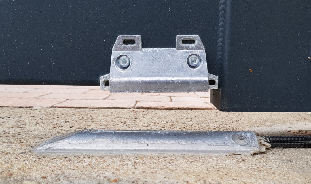

          &lt;div class=&quot;body-bd&quot;&gt;&lt;p&gt;Bonjour, &lt;/p&gt;&lt;p&gt;Je souhaite installer un D.O. sur ma porte de garage à enroulement et j&amp;#39;envisage d&amp;#39;acheter le D.O. pour porte de garage (ref 2400551)&lt;/p&gt;&lt;p&gt;Vu les côtes de pose, les vis de fixations de l&amp;#39;aimant risquent de se trouver au niveau de la barre palpeuse &lt;/p&gt;&lt;p&gt;Avez vous déjà installé ce type de D.O. sur une porte de garage enroulable? Que me conseillez vous?&lt;/p&gt;&lt;p&gt;En vous remerciant.&lt;/p&gt;&lt;/div&gt;
          &lt;div class=&quot;body-bd&quot;&gt;&lt;p&gt;Pour étayer ce que nous disons, voici une photo de ma propre installation. Distance entre le patin et l&amp;#39;aimant : 37 mm.&lt;/p&gt;&lt;/div&gt;
  <pubDate>Wed, 17 Oct 2018 08:49:38 GMT</pubDate>
  <link>https://forum.somfy.fr/questions/1784488-installation-porte-garage-enroulable/answers/4035564</link>
  <source url="https://forum.somfy.fr/questions/1784488-installation-porte-garage-enroulable/answers/4035564" />
  <guid>https://forum.somfy.fr/questions/1784488-installation-porte-garage-enroulable/answers/4035564</guid>
  <enclosure length="1126649" url="https://dimelo-answers-production.s3.eu-west-1.amazonaws.com/177/238d8b5b514c4831/image_original.png?bb28c87" type="image/png" />
  <fb20:id>4035564</fb20:id>
  <fb20:author-profile>https://forum.somfy.fr/users/11488652</fb20:author-profile>
