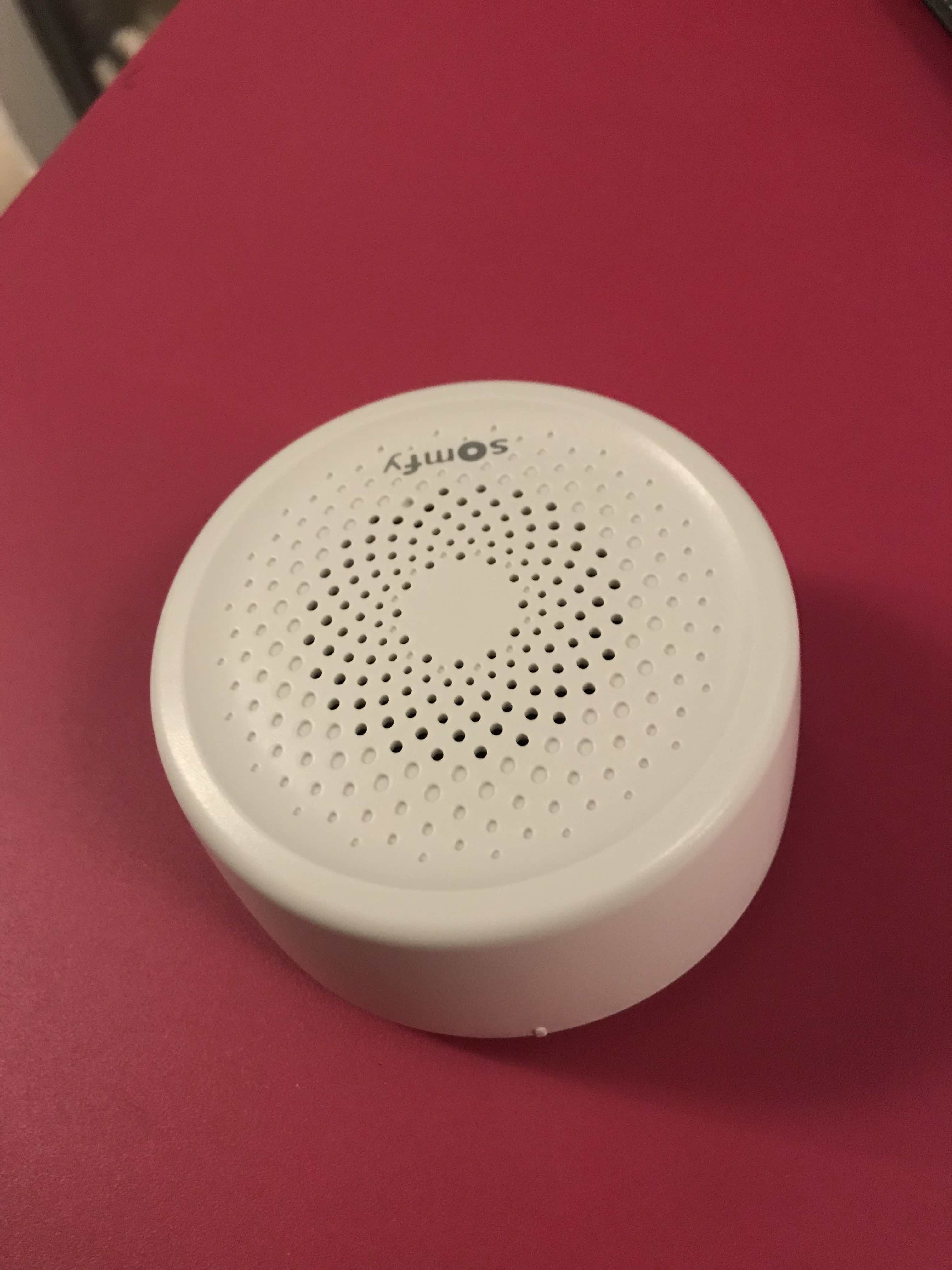

          &lt;div class=&quot;body-bd&quot;&gt;&lt;p&gt;Bonjour&lt;br /&gt;J&amp;#39;ai désinstallé ma sirène tahoma sérénité et je ne peux plus la réinstaller . Est ce quelqu&amp;#39;un connait la procédure pour la remettre en fonctionnement?&lt;br /&gt;Merci cdlt&lt;/p&gt;&lt;/div&gt;

          &lt;div class=&quot;body-bd&quot;&gt;&lt;p&gt;Bonjour&lt;/p&gt;&lt;p&gt;Cela n&amp;#39;a pas fonctionné. Est ce que quelqu&amp;#39;un aurait une solution?&lt;br /&gt;Cdlt&lt;/p&gt;&lt;/div&gt;

          &lt;div class=&quot;body-bd&quot;&gt;&lt;p&gt;Bonjour,&lt;/p&gt;&lt;p&gt;Pour supprimer la Sirène intérieure de TaHoma:&lt;/p&gt;&lt;ul&gt;&lt;li&gt;Ouvrir la face arrière de la Sirène intérieure.&lt;/li&gt;&lt;li&gt;Appuyer pendant 10s sur le bouton « Prog », puis&lt;/li&gt;le relâcher : le voyant lumineux clignote.&lt;/p&gt;&lt;p&gt;Bonne journée,&lt;/p&gt;&lt;/div&gt;
