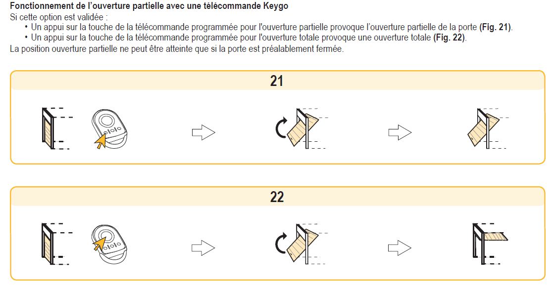

          &lt;div class=&quot;body-bd&quot;&gt;&lt;p&gt;Bonjour,&lt;/p&gt;&lt;p&gt;Visiblement il faudra utiliser deux touches pour la télécommande keygo. &lt;br /&gt;Reprogrammer la télécommande.&lt;/p&gt;&lt;/div&gt;

          &lt;div class=&quot;body-bd&quot;&gt;&lt;p&gt;Bonjour, &lt;br /&gt;En P 4= 1 je n&amp;#39;obtiens qu&amp;#39;une ouverture partielle.&lt;br /&gt;Merci encore.&lt;/p&gt;&lt;/div&gt;

          &lt;div class=&quot;body-bd&quot;&gt;&lt;p&gt;Bonjour,&lt;br /&gt;En P4= 1 et je n&amp;#39;obtiens que l&amp;#39;ouverture partielle!&lt;br /&gt;Merci encore.&lt;/p&gt;&lt;/div&gt;

          &lt;div class=&quot;body-bd&quot;&gt;&lt;p&gt;Bonsoir,&lt;br /&gt;Qu&amp;#39;obtenez vous avec la télécommande Keygo ?&lt;/p&gt;&lt;p&gt;Avez vous vérifié en P4 =1 un appui court sur la touche de la télécommande provoque l’ouverture partielle.&lt;br /&gt;. un appui long sur la touche de la télécommande provoque l’ouverture totale.&lt;/p&gt;&lt;/div&gt;

          &lt;div class=&quot;body-bd&quot;&gt;&lt;p&gt;Bonjour,&lt;/p&gt;&lt;p&gt;En plus clair vous voulez faire quoi ?&lt;/p&gt;&lt;/div&gt;
