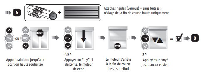

          &lt;div class=&quot;body-bd&quot;&gt;&lt;p&gt;Après le changement de tablier je dois refaire mes fin de courses: pour le haut ok, impossible de faire la basse j appuie sur les flèches haut et bas le volet fait bien le va et viens puis j appuie sur descendre et là le volet refait un va et viens le volet descends à fond et les attaches tabliers tape dans le coffre et donc le volet remonte&lt;/p&gt;&lt;/div&gt;
          &lt;div class=&quot;body-bd&quot;&gt;&lt;p&gt;Il n&amp;#39;y a qu&amp;#39;une seule manip possible.&lt;/p&gt;&lt;/div&gt;

          &lt;div class=&quot;body-bd&quot;&gt;&lt;p&gt;Moteur oximo attache rigide sans buté merci d avoir répondu&lt;/p&gt;&lt;/div&gt;
          &lt;div class=&quot;body-bd&quot;&gt;&lt;p&gt;Bonjour,&lt;br /&gt;Est-ce un Oximo?&lt;br /&gt;Tablier avec verrous ou sangles? avec ou sans butée?&lt;/p&gt;&lt;/div&gt;
