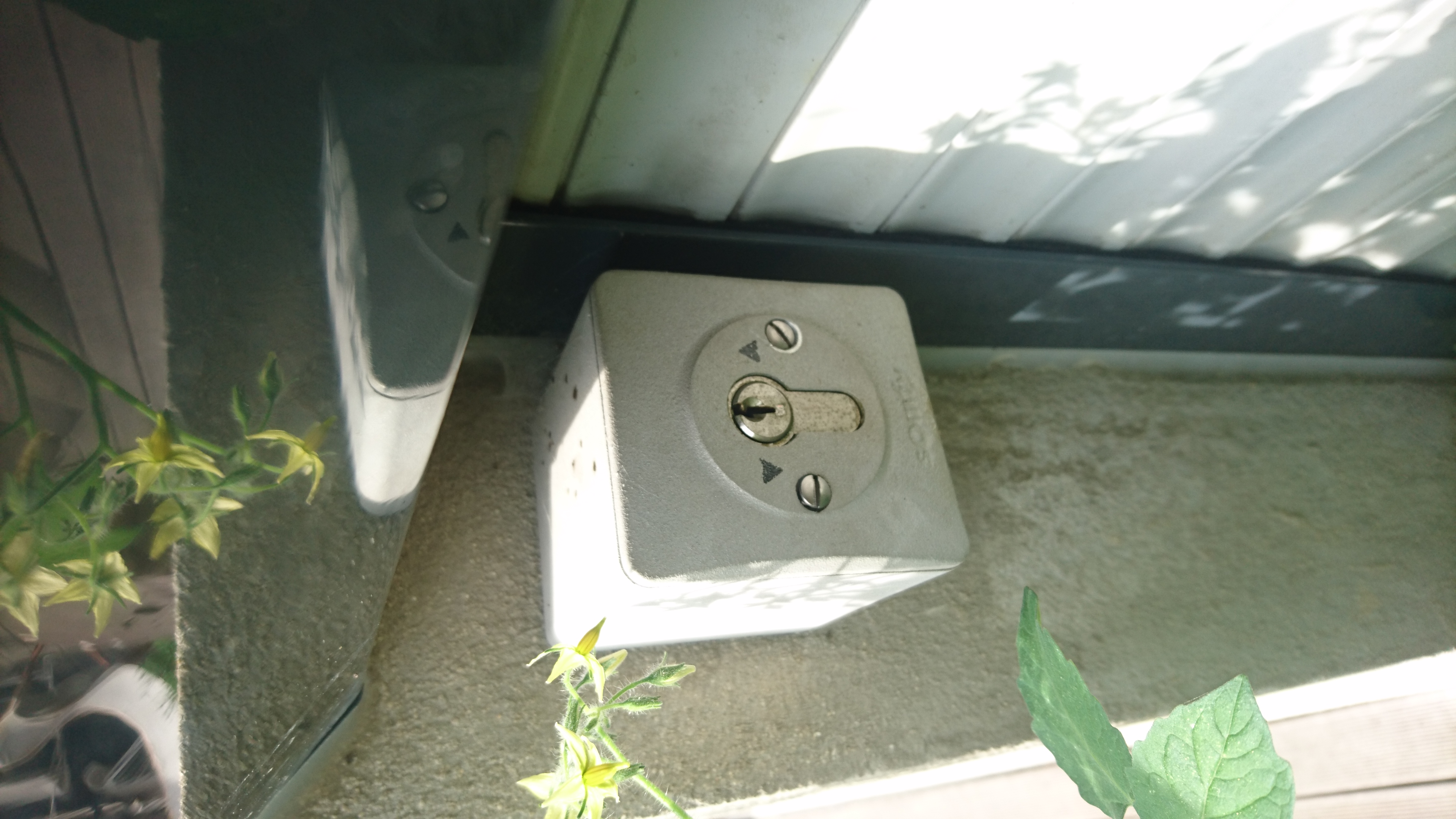

          &lt;div class=&quot;body-bd&quot;&gt;&lt;p&gt;Bonjour,&lt;br /&gt;si la clef de tourne plus avant d&amp;#39;aller plus loin avez vous essayé avec un double si vous en avez un?&lt;br /&gt;sinon brossez bien les dents de la clef et re tentez.&lt;br /&gt;si toujours rien il faut donc forcer. mais vous pouvez aussi appeler un artisan pour vous le faire.&lt;br /&gt;il vous faut un foret métal de haute qualité de diamètre 4 ou 5.&lt;br /&gt;Avec la perceuse approchez la mèche en tenant fermement la perceuse et démarrez là en vitesse rapide.&lt;br /&gt;n&amp;#39;appuyez pas trop fort. &lt;br /&gt;la mèche devrait rentrer en faisant un trou et le mécanisme du cylindre va se casser. des billes peuvent sauter.&lt;br /&gt;une fois rentré à plus de la moitié arrêtez et prenez un tourne vis plat pour faire tourner comme avec la clef et retirer le cylindre. légèrement à droite en tirant un peu...&lt;br /&gt;pas facile mais avec de la patience vous y arriverez. Seul bémol si le cylindre est de type blindé ça sera très dur avec des outils classique...&lt;br /&gt;bien sur il faudra racheter un nouveau cylindre avec ses clefs...&lt;/p&gt;&lt;/div&gt;

          &lt;div class=&quot;body-bd&quot;&gt;&lt;p&gt;Voilà j&amp;#39;ai un volet déroulant avec bouton poussoir à l&amp;#39;intérieur et boitier à clé encastré Orion à l&amp;#39;extérieur relié avec un télérupteur. Le bouton poussoir fonctionne parfaitement. La clé du boitier extérieur ne bouge pas (position 0 uniquement). Je pense que le problème vient de la serrure mais je ne sais pas comment la démonter. Du boitier extérieur, j&amp;#39;enlève bien la plaque de protection, ensuite j&amp;#39;enlève les 2 vis à l&amp;#39;intérieur du boitier mais après  rien ne bouge et je ne vois pas quoi enlever ou comment accéder à la serrure ? Si quelqu&amp;#39;un peut m&amp;#39;aider ? J&amp;#39;ai mis une photo du boitier en question.&lt;/p&gt;&lt;/div&gt;
          &lt;div class=&quot;body-bd&quot;&gt;&lt;p&gt;Bonjour Carole,&lt;/p&gt;&lt;p&gt;Mise à part refaire une nouvelle clé, il n&amp;#39;existe pas de clé universelle pour débloquer le mécanisme.&lt;/p&gt;&lt;p&gt;Bonne journée,&lt;/p&gt;&lt;/div&gt;

          &lt;div class=&quot;body-bd&quot;&gt;&lt;p&gt;Bonjour, j&amp;#39;ai le meme soucis et de plus je n&amp;#39;ai plus la clef ( l&amp;#39;ancien propriétaire l&amp;#39;avait perdu. Comment dois je faire? Casser l&amp;#39;intégralité du boitier?&lt;/p&gt;&lt;/div&gt;

          &lt;div class=&quot;body-bd&quot;&gt;&lt;p&gt;bonjour&lt;br /&gt;il faut bien tourner la clef à droite mais juste un peu de façon à ce que llr cylindre se libere par l’ergot. si on tourne trop ça sort pas et le volet se met en marche... voir photos&lt;/p&gt;&lt;/div&gt;

          &lt;div class=&quot;body-bd&quot;&gt;&lt;p&gt;bonjour,&lt;br /&gt;non je n&amp;#39;ai pas réussi, d&amp;#39;après un spécialiste il n&amp;#39;y a pas d&amp;#39;autres solutions, cordialement.&lt;/p&gt;&lt;/div&gt;

          &lt;div class=&quot;body-bd&quot;&gt;&lt;p&gt;Bonjour j&amp;#39;ai le même problème que vous. Avez-vous pu réparer la serrure en réussissant à ouvrir le boîtier autrement qu&amp;#39;en tournant la clé vu que le mécanisme est bloqué ? La photo du boîtier ouvert avec clé qui ne tourne pas et pas ouvert de mon côté.&lt;/p&gt;&lt;/div&gt;

          &lt;div class=&quot;body-bd&quot;&gt;&lt;p&gt;Merci Thomas de suivre mon dossier.&lt;/p&gt;&lt;p&gt;Le fait de tourner vers la droite est censé ouvrir le volet, ça enlève la serrure également, étrange non ?&lt;/p&gt;&lt;/div&gt;
          &lt;div class=&quot;body-bd&quot;&gt;&lt;p&gt;Bonjour Patrice,&lt;/p&gt;&lt;p&gt;Normalement c&amp;#39;est vers la droite qu&amp;#39;il faut la tourner pour retirer le cylindre, vous pouvez essayer vers la gauche, mais je ne peut vous garantir du résultat.&lt;/p&gt;&lt;p&gt;Bonne journée,&lt;/p&gt;&lt;/div&gt;

          &lt;div class=&quot;body-bd&quot;&gt;&lt;p&gt;Merci Thomas pour la réponse.&lt;/p&gt;&lt;p&gt;J&amp;#39;insère bien la clé mais la tourner vers la droite permet normalement d&amp;#39;ouvrir le volet, mais là c&amp;#39;est bloqué. Donc il faut la tourner vers la gauche pour enlever le cylindre ? C&amp;#39;est bien ça ? je préfère m&amp;#39;en assurer avant de forcer !&lt;/p&gt;&lt;/div&gt;
          &lt;div class=&quot;body-bd&quot;&gt;&lt;p&gt;Bonjour Patrice,&lt;/p&gt;&lt;p&gt;Il faut insérer la clé et la tourner pour pouvoir retirer le cylindre.&lt;/p&gt;&lt;p&gt;Bonne journée,&lt;/p&gt;&lt;/div&gt;
