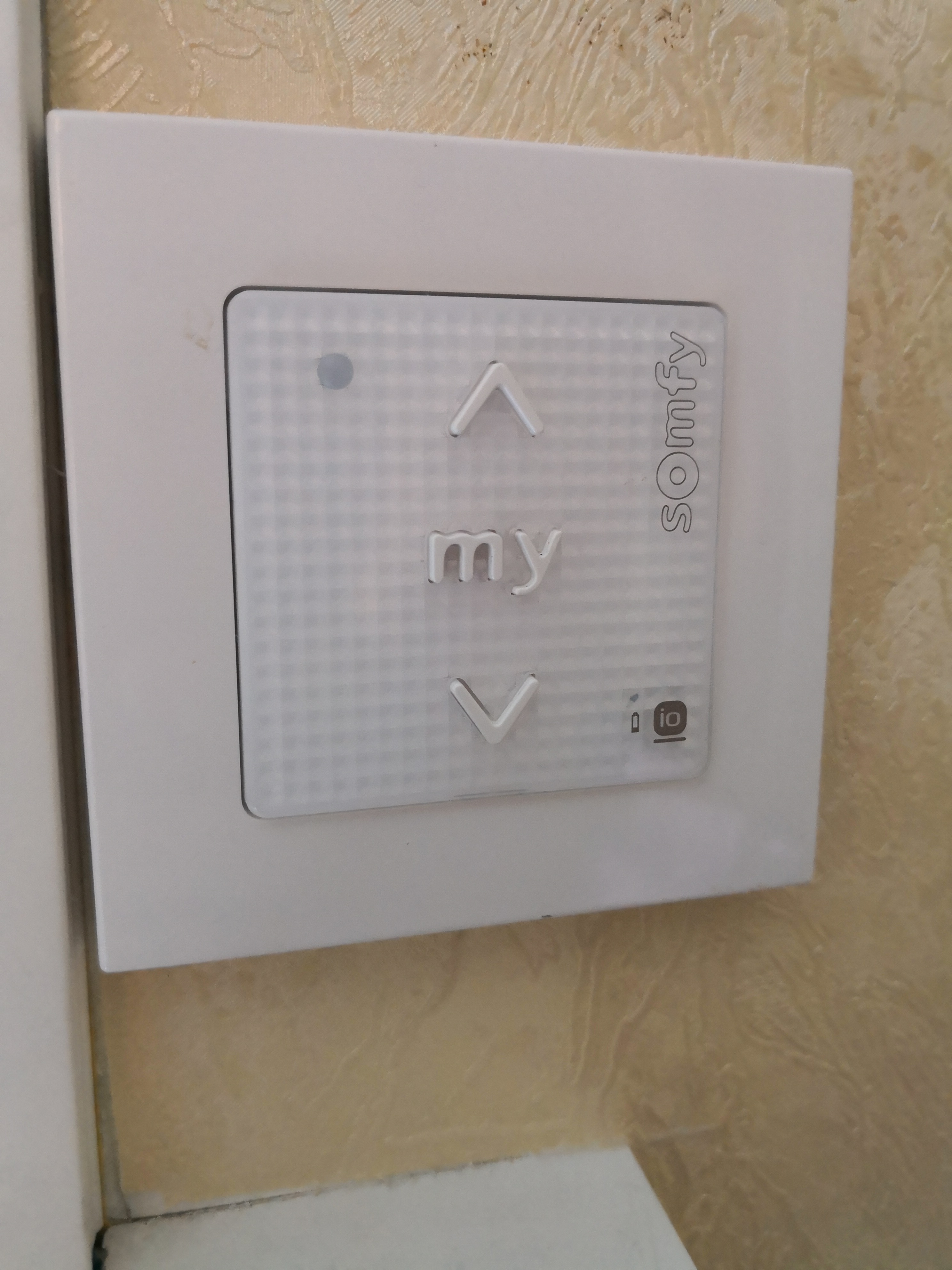

          &lt;div class=&quot;body-bd&quot;&gt;&lt;p&gt;Bonjour Arnaud,&lt;/p&gt;&lt;p&gt;Vos motorisation sont en IO, il est donc possible de les piloter avec une box TaHoma.&lt;/p&gt;&lt;p&gt;Bonne journée,&lt;/p&gt;&lt;/div&gt;

          &lt;div class=&quot;body-bd&quot;&gt;&lt;p&gt;Bonjour,&lt;br /&gt;Je viens d&amp;#39;acheter une maison qui est équipée de volets électriques Somfy. Cependant, les volets à l&amp;#39;étage sont commandés par des télécommandes individuelles, tandis que ceux du rez-de-chaussée se commandent par leur boîtier mural, donc sans télécommande. J&amp;#39;aimerais acheter une box Tahoma pour tous les commander à distance. Mais est-ce possible pour ceux d&amp;#39;en bas également ? Je suppose que n&amp;#39;ayant pas de télécommande, ils ne sont pas équipés de module de transmission sans fil.&lt;br /&gt;Les volets de l&amp;#39;étage n&amp;#39;ont pas de boîtier mural, juste des télécommandes respectives, et ceux d&amp;#39;en pas l&amp;#39;inverse : pas de télécommande mais un interrupteur mural pour chaque volet (marqué IO dessus). &lt;br /&gt;Merci de m&amp;#39;indiquer si je peux tous les commander via une box (et appli smartphone) et si oui comment.&lt;br /&gt;Merci d&amp;#39;avance. Cordialement. Arnaud.&lt;/p&gt;&lt;/div&gt;

          &lt;div class=&quot;body-bd&quot;&gt;&lt;p&gt;Bonjour Magaly,&lt;/p&gt;&lt;p&gt;Merci pour votre réponse. Comment connaître la référence ? J&amp;#39;ai mis une photo du boîtier au cas où. Faut-il l&amp;#39;ouvrir ? Merci. Bonne journée.&lt;/p&gt;&lt;/div&gt;

          &lt;div class=&quot;body-bd&quot;&gt;&lt;p&gt;Bonjour&lt;/p&gt;&lt;p&gt;si vos boutons RDC sont marqués IO, c&amp;#39;est qu&amp;#39;ils sont radio. Quelle référence ?&lt;/p&gt;&lt;p&gt;BJ&lt;/p&gt;&lt;/div&gt;
