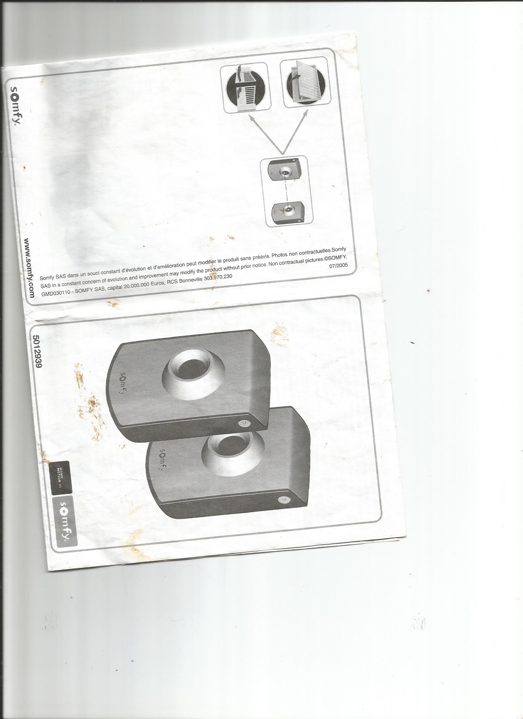

          &lt;div class=&quot;body-bd&quot;&gt;&lt;p&gt;Et voilà, vos cellules ne sont pas compatibles !&lt;/p&gt;&lt;p&gt;Il faut remplacer boîtier et cellules.&lt;/p&gt;&lt;/div&gt;

          &lt;div class=&quot;body-bd&quot;&gt;&lt;p&gt;elles ne sont pas comme les miennes mais ça fonctionnait avec mon ancien boitier, ci-joint photos&lt;/p&gt;&lt;/div&gt;

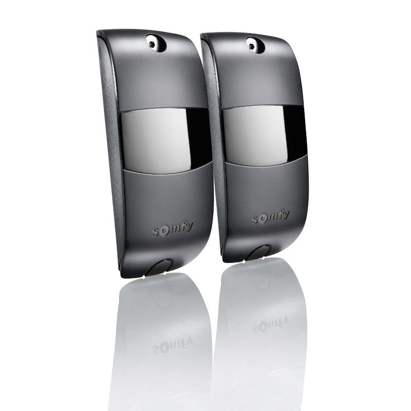

          &lt;div class=&quot;body-bd&quot;&gt;&lt;p&gt;Voici des cellules BUS:&lt;/p&gt;&lt;/div&gt;

          &lt;div class=&quot;body-bd&quot;&gt;&lt;p&gt;Voici des cellules BUS:&lt;br /&gt;&lt;a href=&quot;https://boutique.somfy.fr/media/catalog/product/cache/6/image/9df78eab33525d08d6e5fb8d27136e95/5/6/56951-cellules-photoelectriques-2400939.jpg&quot; rel=&quot;nofollow&quot;&gt;https://boutique.somfy.fr/media/catalog/product/cache/6/i...&lt;/a&gt;&lt;/p&gt;&lt;/div&gt;

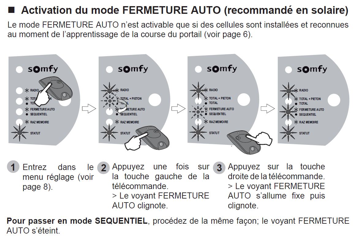

          &lt;div class=&quot;body-bd&quot;&gt;&lt;p&gt;Bonjour,&lt;/p&gt;&lt;p&gt;Suivre la notice cette fonction est disponible sur votre boitier électronique.&lt;/p&gt;&lt;/div&gt;
